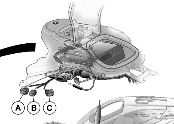

Grundsätzlich wird beim MK 1 mit der am Navi CD Gerät seitlich angebauten Relaisbox die Lautsprecher wechselseitig auf Radio oder Navi geschaltet. Wenn du diese Relaisbox ausgebaut hast gibt es keinen Ton mehr.
Du musst die Steckverbinder auf der linken Seite des Radios in den Zustand ohne Navi zurückstecken. Wenn die Seitenverkleidung runter ist kann man das erkennen. Alle Stecker des Radios trennen und die Verbindung zum Navi CD Gerät ignorieren. Dann bleibt durch die verschiedenen Stecker nur noch die korrekt Steckmöglichkeit. Das Radio braucht dazu nicht ausgebaut werden.
Das sind die Anschlüsse die vom Radio kommen.
