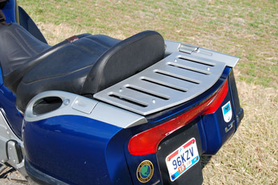

....ein paar Bilder dazu.....

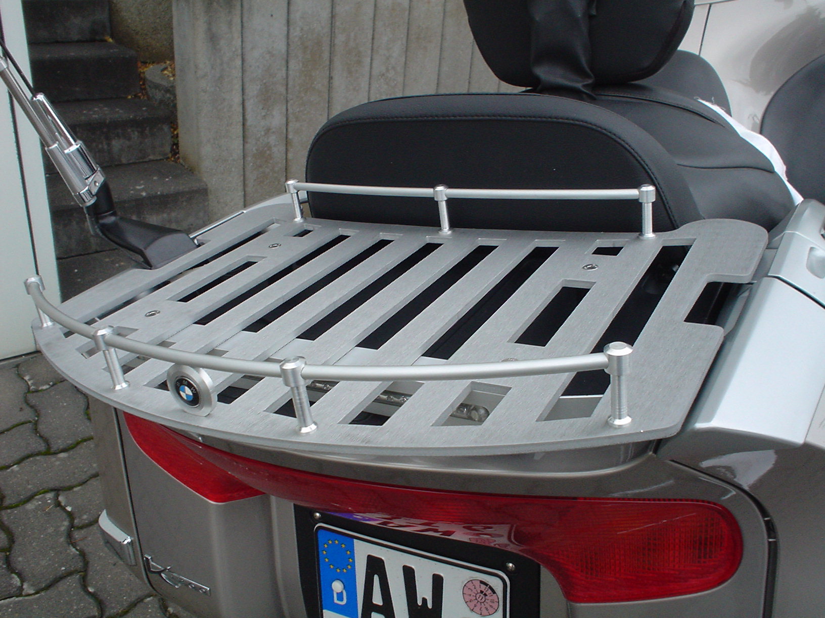

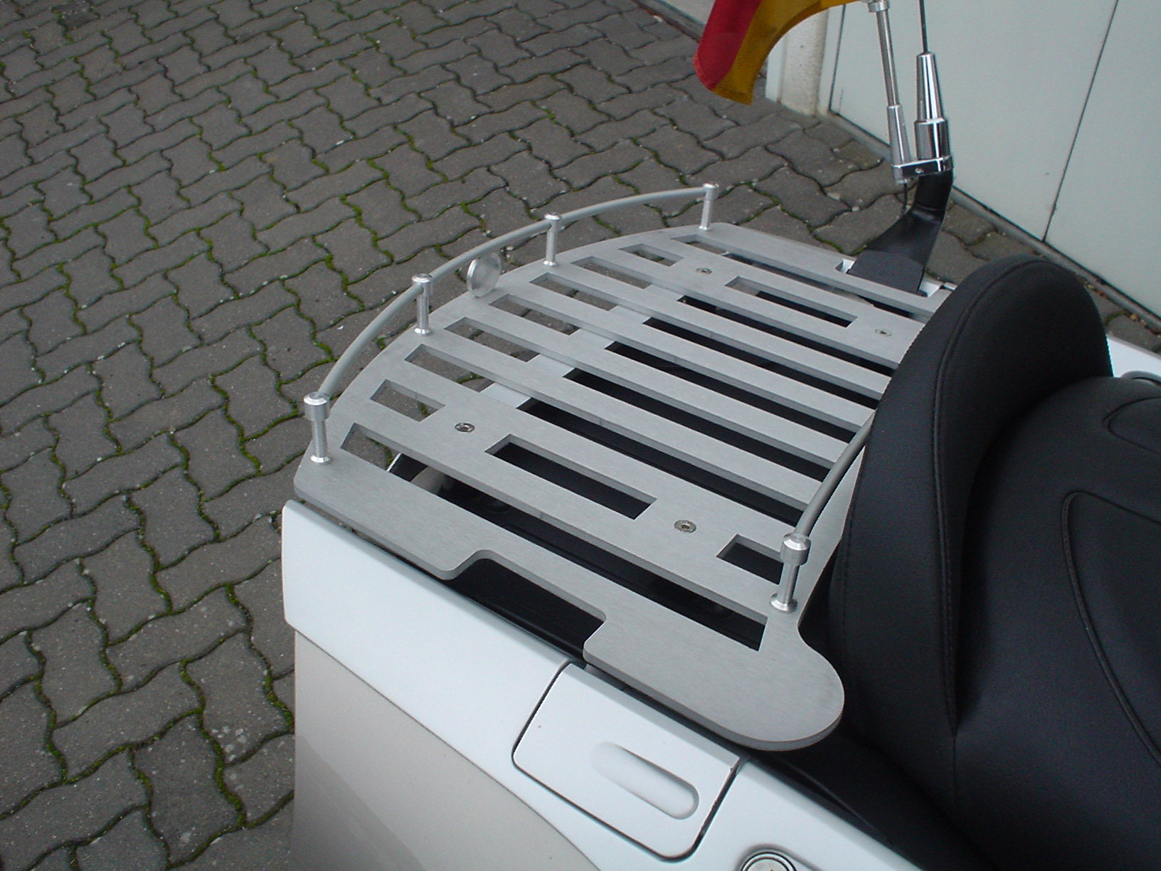

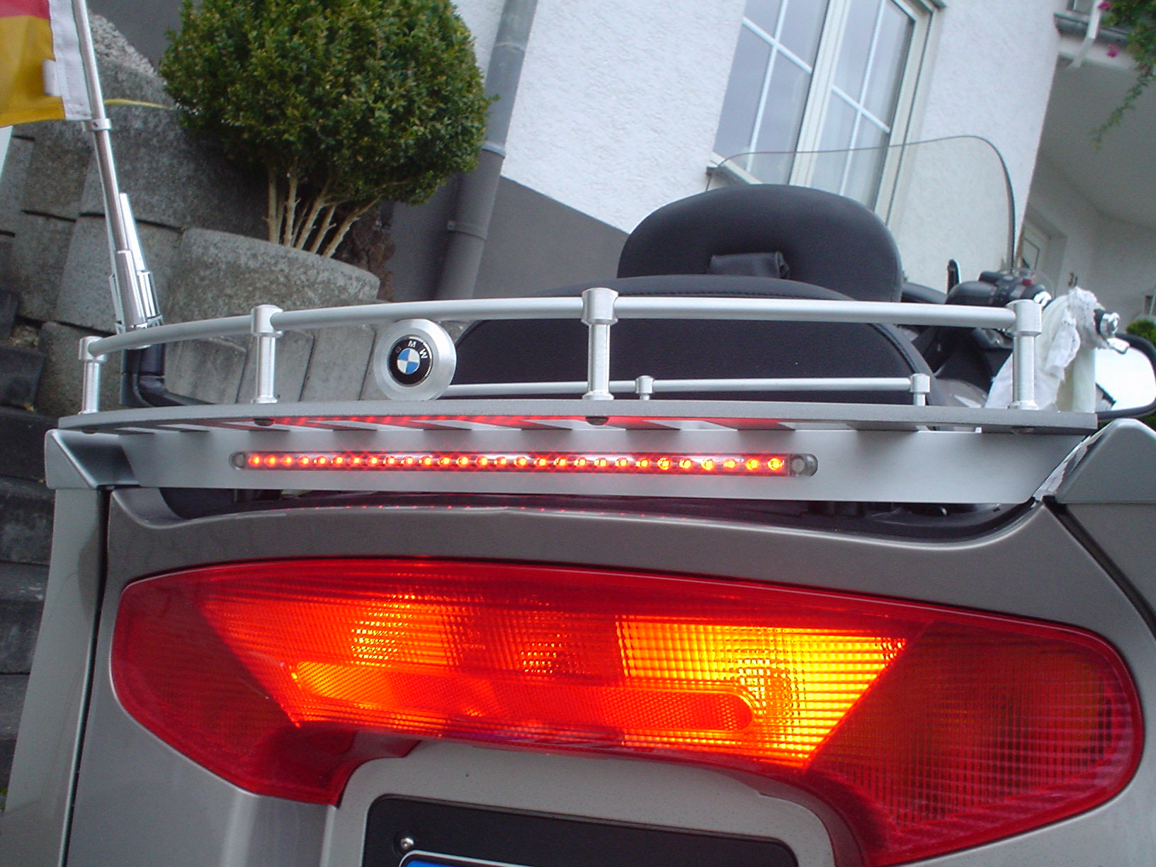

Hi Gemeinde.
Ich habe mir inzwischen den Träger in USA gekauft und etwas umgebaut. Reling, untere Abdeckung und das Rück-/Stoplicht sind aus eigener Fertigung. Was aber bis heute nirgends erwähnt wurde ist das Fahrverhalten ohne Topcase. Die paar Kilo hinten drauf mit dem hohen Schwerpunkt machen doch etwas aus. Das macht sich besonders in der Fahrstabilität bei langsamen Stadtfahrten bemerkbar. Ich bin bei der Jungfernfahrt natürlich wie das sein soll in Kübelregen gekommen. Hier ist die Schulterpartie und der obere Rückenbereich mehr Regen ausgesetzt. Der leichte Winddruck auf den Rücken durch Luftverwirbelungen ist ohne Topcase nicht mehr vorhanden. Alles in Allem ist das Fahren ohne Topcase anders als mit, macht schon spass, somit werde ich bei Bedarf mit oder ohne fahren.
Gruß vom Rhein,Manfred.

Hi Dieter, zuerst einmal danke für die Hilfe. Zu der Preisfrage folgendes
Träger incl. Transport, 200,- Euro
Zoll + Steuern 50,-
Die anderen Teile habe ich aus meinem Fundus, plus 10 Stunden für die Dreh,- Fräs,- und Elektroarbeiten aber das sollte man für den Eigenbedarf nicht rechnen.
Gruß vom Rhein, Manfred.
