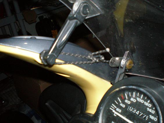

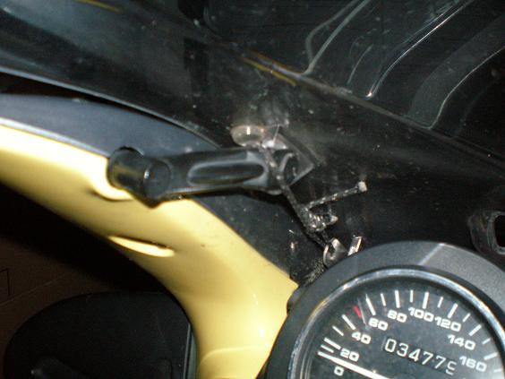

ich Habe eine kurze Leine an dem unteren Halter (Scheibenansatz)montiert, diese mit dem oberen (Bügel) verbunden. So kann ich die Scheibe in der oberen Stellung arretieren und bei Bedarf mit einem Handgriff in die untere Stellung verbringen.
Funktioniert ohne Probleme.

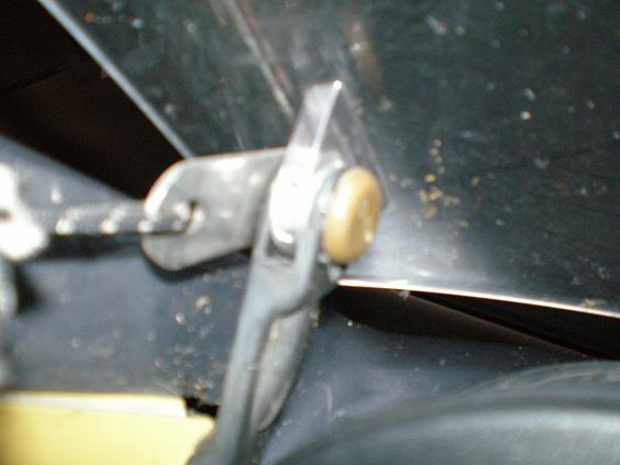

So, hier meine Bastelei, welche zwar recht wirksam, aber recht provisorisch ist. Da es funktioniert, habe ich mir bisher noch keine weiteren Gedanken dazu gemacht, vielleicht im Winter.

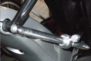

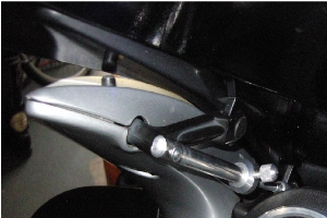

Habe gerade erst den Beitrag gelesen. Hier mal eine Lösung von mir:
Festelleinrichtung Scheibe in der oberen Stellung
Scheibe oben.jpg (62.29 KiB) 107 mal betrachtet
Festeller in der Stellung Scheibe unten
Scheibe unten.jpg (50.23 KiB) 107 mal betrachtet
Es geht jede Zwischenstellung mit der Rändelschraube einzustellen - macht aber keine Unterschied. Entweder ganz oben oder ganz unten.
Einen weiteren Vorteil: Scheibe klappert nicht mehr bei unebener Fahrbahndecke.
