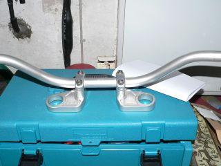

Moin, ich hab mir beim Ebay eine Superbike Lenkerbrücke von LSL, im Grunde 2 Böcke, mit Lenker auch von LSL erschossen.
Nun meine Frage, falls das auch jemand so hat, muss ich die Bremsleitung (und die Kupplungsleitung) zwingend verlängern oder reicht das so?

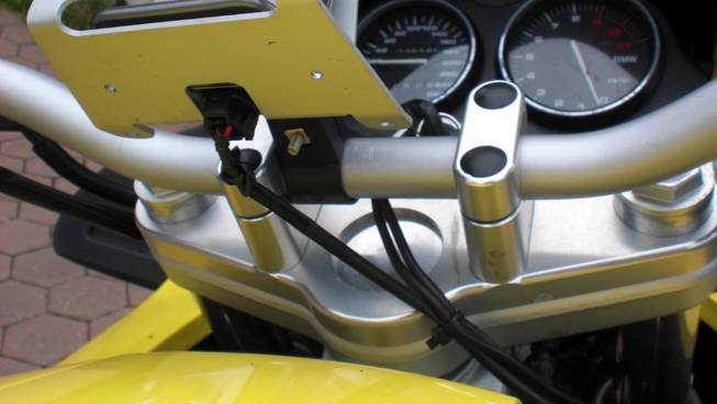

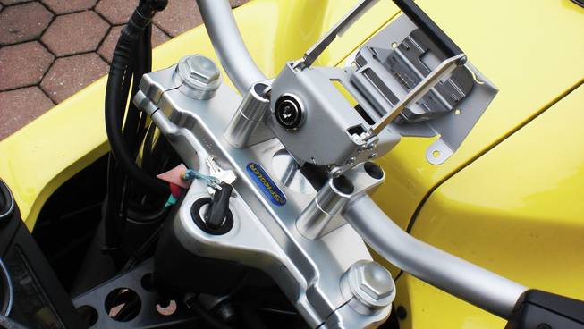

IngoKiel hat geschrieben:...Superbike Lenkerbrücke von LSL, im Grunde 2 Böcke, mit Lenker...
Hi Ingo,
ich weiß jetzt nicht, was Du mit "2 Böcke" meinst. Bei meiner 589er ging das Ganze ohne Verlängerung aus. Allerdings ist es gerade mal so ausreichend - kürzer dürften die Leitungen nicht unbedingt mehr sein. Bei der K12 musst Du, glaube ich, verlängern.

Moin, die hier:
Im Gutachten steht auch was von Bremsleitung...ja, dann mit Stahl!
Danke soweit...

Moin Ingo,
Deine Gabelbrücke kenne ich nicht und kann deswegen nichts dazu sagen. Ich habe die hier montiert:
SBLenker 5.jpg (64.97 KiB) 219 mal betrachtet
SBLenker 1.jpg (75.79 KiB) 219 mal betrachtet
