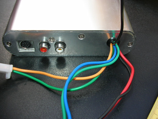

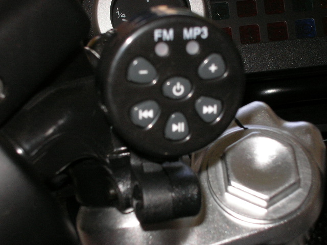

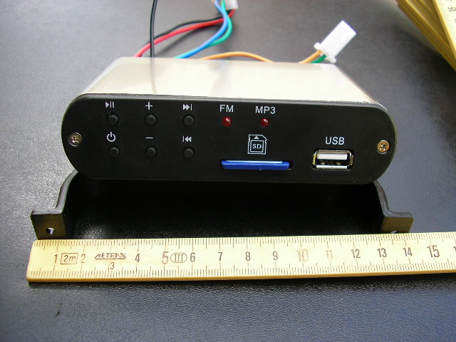

Hier noch ein paar Bilder von dem Radio.Maße sind ca.13cm breit, 7,5cm tief, 3,2cm hoch .

kannst Du noch ein paar Infos zum Radio posten. hersteller? Preis? Bezugsquelle?
mfg
Harald

herden hat geschrieben:Hallo Tom,
mfg
Harald
Kommt aus China denke ich,Radio hat einen guten Empfang , Mp3 hört sich auch gut an.Bis jetzt aber nur in der Garage getestet.Die Fernbedienung ist Kabelgebunden ob wasserdicht weiß ich noch nicht Kabel ist auch schön lang .Kommt aus der Bucht,VK ist moobiloo_de.Vielleicht habt Ihr eine Idee für eine Schutzkappe.Die Halterung kommt aus dem Fahrradzubehör und wurde etwas umgebaut.Sind auch noch zwei Einbaulautsprecher dabei.
