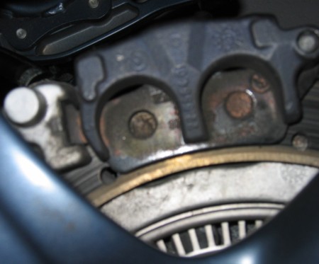

also ein optisches Merkmal ob ein ABS vorhanden ist sind die Lochkränze
an den Rädern.
Du hast eine PN
an den Rädern.
Du hast eine PN
- mon11.JPG (31.85 KiB) 84 mal betrachtet
Es gruesst aus Köln Wolfgang
