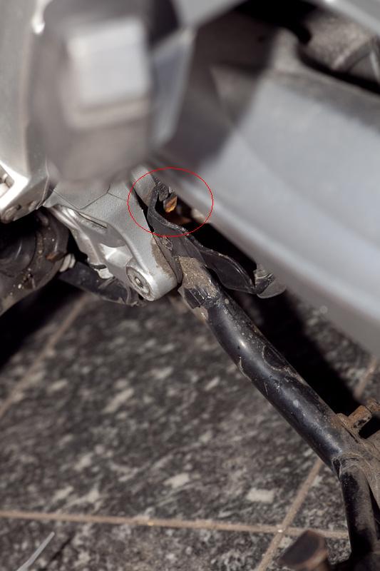

komme gerade aus dem Urlaub zurück.
Morgens in der Tiefgarage hab ich die GT vom Hauptständer geholt und fuhr los
als es sich etwas merkwürdig anhörte. Bei Anhalten musste ich feststellen das
das das Federpaket nebst Gummischlauch weg war und der Ständer auf
der Straße entlang schliff.

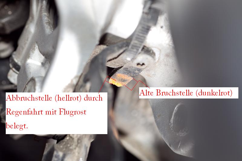

Die komplette Feder haben wir in der Garage gefunden, als Grund stellte sich heraus
das die Haltenase an dem schwarz KTL beschichteten Metallträger der auch den
Anschlaggummi für den Hauptständer trägt, diese abgerissen war. Man erkannte an
der Bruchstelle eine etwa 3 mm große rostige Bruchstelle und einen etwa 2mm großen
glänzenden Abrissfläche, der Riss war demnach schon etwas länger vorhanden.
Das dass ausgerechnet in der Tiefgarage der Bruch passierte war wohl eher Glück.
Gesichert mit Kabelbinder konnte der Urlaub in Andalusien fortgeführt werden.
Kennt jemand einen ähnlichen Vorfall?
Prüfen kann man es wahrscheinlich nur indem man dieses Metallteil abschraubt,
Fotos stell ich heute abend rein.

Wie wir alle wissen, ist der Hauptstaender offensichtlich einer besonderen Korrosionsbelastung unterworfen. Ein anderer Thread laesst sich ja auch schon ueber das Nachstreichen der rostigen Oberflaeche aus. Ich habe den Hauptstaender an meinen vorherigen K's mehrere Male mit kombinierter Rostschutzfarbe nachgestrichen, allerdings im Wesentlichen aus aesthetischen Gruenden.
Wenn bei Dir ein Teil der Bruchflaeche schon angerostet ist, koennte ein Materialfehler vorliegen, d.h. ein beim Kauf vorhandener Riss, der sich durch Rosten erweitert hat.
Ob das ein Gewaehrleistungsfall sein koennte ???

Hallo Dietmar,Dietmar Hencke hat geschrieben:...Ob das ein Gewaehrleistungsfall sein koennte ???
das sehe ich jetzt mal sekundär. Was ist wenn das während der fahrt passiert, wahrscheinlich das eher nichts passiert, aber ist diese Annahme sicher!?
Hier mal die Fotos, hoffe man erkennt was.
http://www.mikemoto.de/images/hsb/a.jpg
http://www.mikemoto.de/images/hsb/b.jpg
http://www.mikemoto.de/images/hsb/c.jpg
