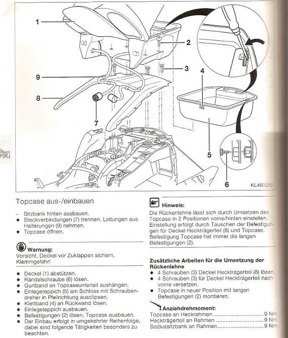

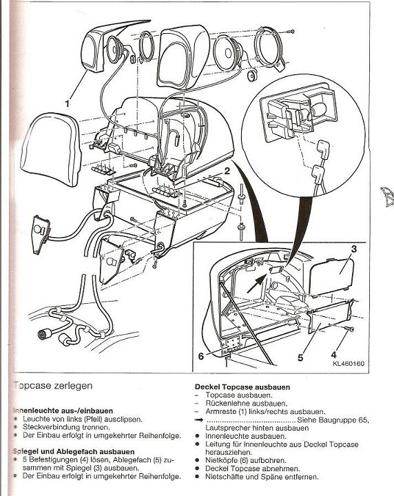

habe meine LT neu lackieren lassen und habe sie auch soweit wieder zusammen. Leider hat der Lackierer aber die Scharniere am Topcase aufgebohrt und mir die Einzelteile übergeben. Da ich das Teil aber nicht auseinander genommen habe stehe ich nun vor dem Problem-wo gehört was hin? Ich kann mir das zwar halbwegs vorstellen, möchte es aber schon genau wissen bevor ich wieder alles neu verniete. Ist jemand im Besitz einer Zeichnung auf der man erkennen kann wo die Teile im einzelnen hingehören? Wäre schön wenn mir hier jemand helfen könnte. Ansonsten müsste ich den "freundlichen" fragen, und ob der mir hilft???

Hallo ich hoffe es funktioniert jetzt. Na dann hoffe ich das Dir die zwei Bilder helfen.
- Bild 1.JPG (85.12 KiB) 229 mal betrachtet
- Bild 2.JPG (94.92 KiB) 228 mal betrachtet

Danke Andreas, Du bist mein Held! Ich werde Dich in mein Nachtgebet einschliessen.
