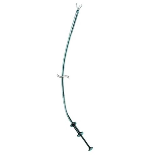

Ich würde mal tippen: Öl ablassen und dann mit einem Krallengreifer (gibt's im Werkzeughandel) versuchen, das Ding (ist lt. ETK glaube ich ein Ölsieb) zu greifen und nach außen zu befördern. Sobald das Ding an der Öffnung ist, mit einer Spitzzange greifen und dann rauspfriemeln. Wie genau das Ding befestigt ist, kann ich Dir allerdings nicht sagen.
http://ecx.images-amazon.com/images/I/3 ... SS500_.jpg
