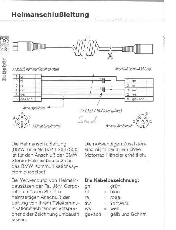

Stimmt die von der Baehr sind nur 5-Polig und wie schon Harald geschrieben geht das Micro der Baehr-Anlage nicht mit der BMW-Anlage.mccorn hat geschrieben:..Habe in meiner K das Kommunikationssystem V.O.I.C.E. und einen offenen Helm mit einem Baehr-Einbausatz und da ist das Problem, die Stecker passen nicht zusammen.
Die Einbausätze passen aber auch in andere Helme.mccorn hat geschrieben:BMW bietet keine Einbausätze für offene Helme an und wenn auch nur für BMW-Helme.
Hast Du den keine Anleitung zur V.O.I.C.E. bekommen??? Da steht sowas drin. sehe auch Anhang.mccorn hat geschrieben:Sie geben aber auch keine techischen Daten raus um evtl. einen Adapter zu bauen.

Danke für die raschen Antworten!
Harald ich werde das tun was Du mir geraten hast und bei Dir vorbeischauen.
Und auch Dank an Petra und Gerd, ich glaube ja von Berufswegen erst mal jedem und somit auch BMW und Die sagen: passt nicht! Also werde ich schauen was geht und ich denke mit Harald habe ich sogar einen Ansprechpartner in meiner Nähe.
