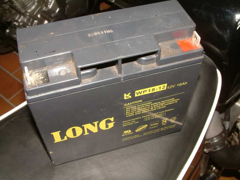

Doch doch, die passt.
Sowohl in der R1150R, in der K1200RS als auch in der R75/5 habe ich sie gefahren.
Die Anschlüsse sind alle an der richtigen Stelle, die Zeichnung bei Reichelt zeigt einen anderen Typ!
Wenns sein soll stelle ich gerne ein Foto dazu...

Re: Neue Batterie
Hallo Detlev
Vielen Dank für deinen Tipp.
Ich wäre dir aber trotzdem sehr dankbar, wenn
wenn du noch ein Foto reinsetzen würdest.
Gruß Johann
Gruß Johann

Gerne doch.
Diese Batterie hier habe ich 2002 gekauft, sie tuts immer noch bestens.
