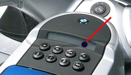

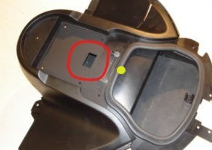

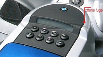

herden hat geschrieben: Ich werde heute noch eine neue LT zum Umbau bekommen, dort werde ich der Sache mal auf den Grund gehen…
Hab ja leider das Bedienteil bei Dir liegen.
Kontrolliere doch bitte mal, ob an dem Öffnungsloch(siehe Bild), wo die Kabelverbindung zwischen Bedieneinheit und CD Player besteht, eine Gummidichtung sich befindet, sodass es zur Bedieneinheit abgedichtet ist.
Wenn nicht, dann läuft bei Regen oder bei der Motorradwäsche das Wasser seitlich an der Außenkante rein(Bild offene Fuge), unter die Bedieneinheit und frisch fröhlich durch dieses Loch zum CD Player, der direkt darunter liegt
Soviel ich mich erinnern kann, hat das Bedienteil an der Unterseite auch keine Dichtung dran. Ich werd mir dann sicher eine Dichtung entlang der Außenkante zuschneiden und beilegen.
Die andere Möglichkeit für Wassereinbruch kann noch die offene Stelle der Handschuhfachdichtung sein (gelber Punkt) oder auch die jeweiligen Schraublöcher.
Auf jedenfall werde ich das neue Radio in Zukunft abdichten, so gut es geht

gelber Punkt! Das ist genau meine Vermutung.
Dein Bedienteil ist komplett außen rum mit einer intakten Gummidichtung versehen. Also kommt der Stecker vom Bedienteil nicht in Frage!
mfg Harald

Hallo Harald habe bei mir nachgesehen genau an der selben Stelle(gelber Punkt) ist bei mir auch die Dichtung durch geschnitten (45 Grad ). Foto folgt.

Hi Jochen!
Nicht durchgeschnitten, sondern die zueinander stehenden Enden des Dichtungsprofiles. Es war nie verbunden. :roll:
Bei einer Demontage des Dichtgummis bekommt man das Teil nur schwer heraus, wenn es im Ganzen wäre.
Ich werd den Gummi also nur mit Silikon verschließen. Dann sollte da Trockenzeit herrschen. :wink:
