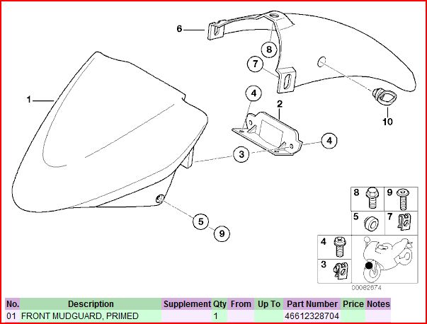

hallo allerseits,
ich hab irgendwo im Forum gelesen, das irgendein Original Kotflügel von BMW den "Höcker" der R1150R ersetzen kann. :wink:
Da ich den Beitrag aber nicht finden kann, hier mal nachgefragt.
Welches Modell passt in die Original Halterungen/Bohrungen.
So dass aufwendiges anpassen entfällt, nur noch lackiert werden muss :?:

es ist der kotfluegel der "alten" k1200rs.
anbei noch ein bild, da kannst dir anschauen wie's aussieht. von wem das bild ist, wiess ich leider nicht mehr. war jemand hier aus dem forum, ich hoffe er hat nichts dagegegen, dass ich das bild hier so reinstelle.
Peter R hier aus dem forum hatte mal noch so einen kotfluegel zum verkauf.

#4 Beitrag von schmock »
auf dem bild siehste die teilenummer.
ist soweit ich weiss, die k1200rs vor der aktuellen baureihe (die noch mit dem alten hag). muesst man mal auf die k-fraktion bauen, dass die was naeheres sagen koennen. aber eventuell hat peter r seinen noch zum verkauf.

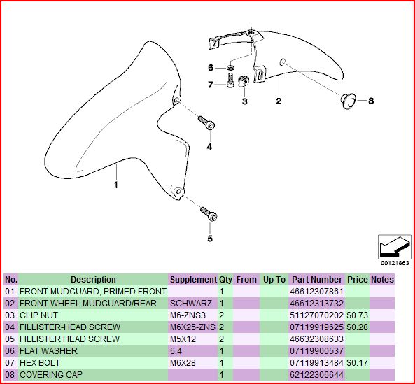

is er das :?:
FrontFender K1200RS.JPG (61.24 KiB) 951 mal betrachtet
und der passt an die gleichen Befestigungen :?:

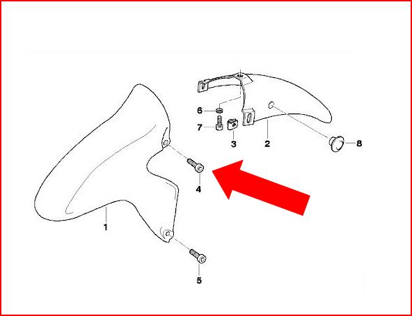

mal ein Pic, wo ich nicht genau erkenne,
ob es hier nicht ein Prob. gibt :roll:
FrontFender K1200RS c.JPG (31.97 KiB) 945 mal betrachtet

Tom,
der hintere Teil von R + K ist doch von der Aufnahme baugleich.Dann sollte die obere Schraube passen.
Wenn dann noch das untere Gewinde an dein Tauchrohr angegossen ist,dann sollte auch die untere Schraube passen.
Bj.der K/alt 97-oo,
Bj.der K/neu 01-04

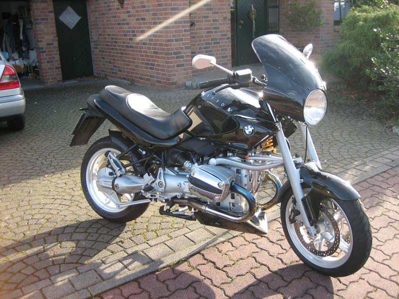

Hast du schon mal getestet, ob das Kotflügel-Vorderteil der R1200R nicht auch an die R1150R passen würde? Ich könnte mir vorstellen, dass das mit nur wenig Modifikationen klappen könnte.
Da mir der Originalhöcker ebenfalls nicht zusagt, habe ich auch das Classic-Roadster-Teil vom Wunderlichen drangeschraubt. Ist sicher nicht das Nonplusultra, aber besser als das Original, da es nicht so extrem wuchtig ist und die Design-Linien des Tanks doch noch aufnimmt. Zudem wird hier die Telelever-Aufnahme elegant abgedeckt, was beim Schutzblech der K1200RS nicht der Fall ist. Für meinen Geschmack ist dieses Wunderlich-Blech der beste Kompromiss.

hast vielleicht noch ein bild von der gesamten maschine, wie das wirkt mit dem licht?
seit ich meine hab spiele ich auch mit dem gedanken den schneeschieber los zu werden. aber das blech der k gefaellt mir auch nicht, da wird der abstand vom licht zum rad so riesig! das originalteil passt halt doch am besten zur optik, auch wenn es mir nicht wirklich gefaellt.

schmock hat geschrieben:hast vielleicht noch ein bild von der gesamten maschine, wie das wirkt mit dem licht?
bitte sehr:
schmock
Beiträge: 216
Registriert: 20. Mai 2007, 14:53
Mopped(s): R12GS
Wohnort: Kreis BC, Oberschwaben
Re: vorderen Kotflügel bei R1150R tauschen....
#25 Beitrag von schmock »
danke! garnicht mal soo schlecht . . .
