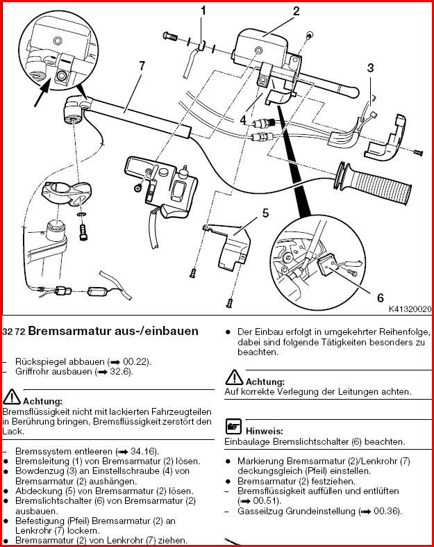

Die rechte Schaltereinheit am Lenker löst sich auf, die Spalten werden grösser und die Blinkerrückstelltaste fällt schon fast raus.
Hat jemand eine Explosionszeichnung davon oder weiss jemand wie das Ding zusammenhält?
Welches ist die wichtigste Schraube?
Wie mach ich das Ding auf und danach wieder richtig zu?
Hilfe!
Jeder Feedback willkommen.

:D servus chris ,eigentlich sollten 2 Schrauben die Einheit sichern 1x M3 und 1x M3 Blechschraube. :D

:roll: Ich glaube, ein Schraubenkopf ist unter einem Etikett versteckt :roll:

Hallo Chris,
guckst Du realoem.com
- "click here"
- letzte 7 Stellen der VIN bei Serial Number eingeben
- browse parts
- 32 steering
- 32 10 Handle unit
- auf kl. Explosionszeichnung klicken
Good Luck!
Klaus

Hallo Freunde
Herzlichen Dank, mit der Explosionszeichnung kann ich mir helfen.
Zurzeit sichere ich die Einheit mit einem dicken Gummiband, damit sich das Ding nicht weiter auflöst.
mit Gruss
Chris

Das könnte dir auch helfen.

Lieber Peter,
da sag ich doch danke, das hilft mir beim Schrauben heute abend.
Herzlichen Dank
