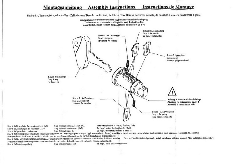

Hab was
- schloss1.jpg (91.92 KiB) 723 mal betrachtet

Das Problem ist, dass du sie ausgebaut bekommst, doch wenn du den Schlüssel dann aus dem ausgebauten Zylinder ziehst hast du die Federn und die Sperrplatten in der Hand.
Ich hatte kürzlich auch das Problem. Gut war dass ich die alten Schlüssel noch hatte.
Dadruch war es mir möglich die Zylinder mit meinem SChlüssel auszubauen, den alten Schlüssel reinzustecken und die Sperrplatten neu anzuordnen.
Um die Sperrplatten wieder richtig einzusetzen, gibt es zwei Möglickeiten, entweder holst du dir ein paar dieser Sperrplatten (insgesamt gibt es nur 3 verschiedene Größen) oder du feilst ein wenig die Platten ab.
siehe hierzu auch http://www.mot-technik.de/bmw/umbau/koffer.htm
