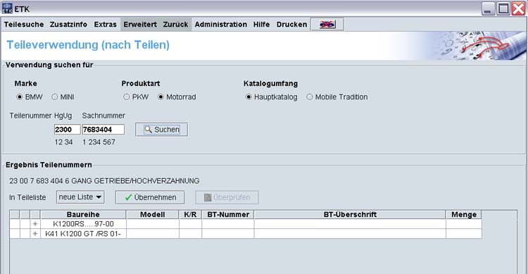

Hallo Leute,
benötige ganz kurzfristig mal folgende Info:
In wie weit unterscheidet sich das Getriebe einer RS 97-2000 von dem einer GT Bj 2003?
Sind die Getriebe untereinander tauschbar.....ist Übersetzung gleich?
Mein ETK gibt da leider nichts her...?
Benötige wirklich eine schnelle info....am besten bist heute Mittag. Danke

Hallo Micha,
Lt. ET-Liste bzw. ET-Nummer sind die Getriebe vollkommen identisch
- K-Getriebe.jpg (65.89 KiB) 319 mal betrachtet

Danke für die für mich wichtige Info......wenn teile Nr. gleich, sollten sie auch gleich übersetzt sein.
