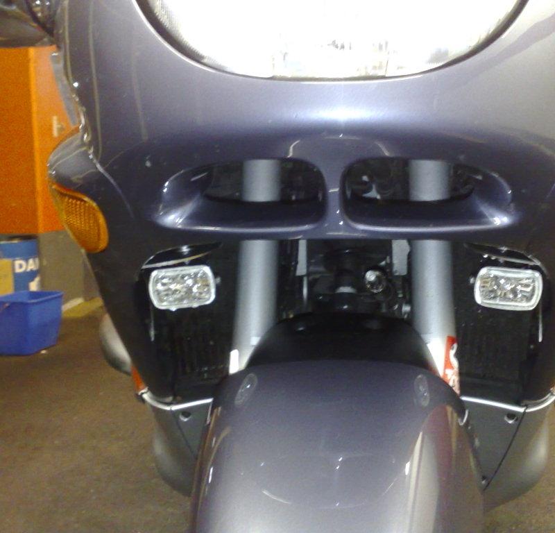

hat jemand erfahrungen mit dem einbau-speziell mit der verdrahtung im relaiskasten-lt.anleitung zündung + grün und blinkerrücksteller braun/weiss vom autoswitch. habe einen orangen grossen stecker mit grün (ist das das richtige kabel?) das braun/weisse kabel kann sohin nur eins von den dünnen sein ? vielleicht weiss einer von euch noch wo das in etwa war? habe oben waagrecht (ober dem orangen) einen stecker wo ich braun/weiss hätte-kann das der richtige sein?? jetzt habe ich sie erstmals ausgezogen--meine dicke ist ohne tank und verkleidungen-war ne menge arbeit für einen neuen--jetzt soll das alles ok. sein wenn ich wieder zusammenbaue----- danke im voraus für eure tips und ratschläge lt-austria-mario

hallo peter ! habs nur nicht gleich gefunden sorry- die bilder haben mir schon viel weitergeholfen, es ist wie ich vermutet habe der stecker ober dem orangen, da habe ich ein braun/weisses kabel-das sollte es sein. gegen die abnahme von grün=zündspannung spricht ja wohl nichts für die 12v für den autoswitch-du hast das alles von hinten hergeführt-ich hab die dinger laut anleitung in den relaiskasten gepackt--viel platz ist nicht, aber es sollte gehen. danke noch mal-melde mich wenns funzt-und wenn nicht leider sowieso. der erste strip nach war schon nicht ohne mit tank ab und allem--hoffe daß ich das wieder orischinol hinkriege, aber ich sag mir, man soll sich kennenlernen und da gehört ein bisserl nacktheit eben dazu !! grüsse m.

fertigstellungsmeldung-so schauts aus !! grüsse lt-austria-mario

Perfäääkt hinbekommen. :wink: Sehen nicht schlecht aus.

Da ich den Platz für meine PIAA Lampen brauche, habe ich die Bozzo unter den Flügeln montiert. Hab mir dafür eine kleine Halteplatte gebastelt, damit sie leicht demontierbar sind.
