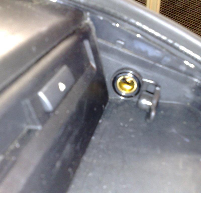

- lt-austria-mario
- Beiträge: 48
- Registriert: 13. Januar 2008, 20:21
- Mopped(s): R 100 RS 82 / K 1200 LT 99
- Wohnort: klagenfurt/kärnten
Re: 12 volt steckdose k 1200 lt /99
fertigstellungsmeldung-----so schauts aus !! grüsse lt-austria-mario
- 09032008036.jpg (75.98 KiB) 431 mal betrachtet
K 1200 LT= Die visuelle Manifestation der Produktqualität
- claus
- Beiträge: 470
- Registriert: 10. Juli 2005, 07:54
- Mopped(s): K 1200 LT,1100 GS
- Wohnort: 67705 Stelzenberg
na also geht doch
gruss claus
gruss claus

sie hat sich für diese Art der "Griffheizung" ausgesprochen.
Irgendwelche Bedenken?
Alternativ könnte ich einen Anschluß fest verdrahten und nur die zwei Original-Griffministecker
unter der hinteren Sitzbank hervorragen lassen um die Klett-Heizmanschetten bei Bedarf dort einzustecken.
Bernd

hy bird hill trekker ! nach meinen "detailansichten" des radioteiles (bei der 99er) NEIN---wie du auf dem bild erkennen kannst, ist der platz wo man im fach montieren kann, schon mit dem durchmesser der euro-steckdose auf millimeter ausgenützt--wenn du da 5 mm falsch bohrst, bist du schon in einer vertikalen kante drin. der zig.anzünder hat einen noch größeren durchmesser und kann daher meiner meinung nach an diesem ort nicht verbaut werden. außerdem hätte ich bedenken mit dem handling, wenn man das ding seinem namen nach nutzen möchte--nähmlich zum zigarettenanzünden-da ist während dem fahren sicher ein wenig akrobatische grundkenntnis nötig. die verkleidung ist im radioteilbereich ziemlich knapp an tank und chassis angebaut, dort wüsste ich im gesamten keinen platz, wo man das ding einbauen könnte. fliewatüt hat links neben der radiobedienung 2 stecker verbaut, vielleicht geht sich da in der tiefe auch ein zig.anzünder aus-was da bei einer regenfahrt passiert, wenns da reinrinnt (dichte zig.anzünder gibts wohl noch nicht ?) ??? eine ersatzsicherung wäre wohl immer mitzuführen. wenn du die dose lediglich zum anschließen eines verbrauchers benötigst-gibts adapterstecker von euro auf normal bei conrad. ich habe meinem handyladestecker im handschuhfach einen euro-stecker auf die nase gesetzt, ist zwar ein langes bauteil geworden, passt aber incl. dem handy tadellos in das fach-mp3, telefonieren alles über bluetooth in den helm--gute sache ! gerne bilder, wenn du so eine variante anstrebst---grüsse lt-austria-mario

guckst du mal hier : http://www.fingerheaters.de akku oder batterie----saubere sache ! grüsse

Hi Bernd,bird_hill_trekker hat geschrieben:Du hast hier bereits öfter geschrieben, daß die TC-Steckdose nicht sehr belastbar sei............... Irgendwelche Bedenken?
für deine Anwendung habe ich keine Bedenken. BMW schreibt in der Doku von max. 2A Belestung für die Steckdose. Das ist aber sehr vorsichtig angegeben.
Zur Technik:
Die Sicherung F8 die für die Steckdose zuständig ist hat eine Grösse von 15A. Die Leitungen zur Steckdose sind mit 1mm² auch bequem mit Strömen von 6A auf Dauer oder 10A kurzzeitig belastbar.
