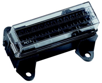

Wenn Du für alle Zeiten Ruhe haben willst machen willst baue die eine Sicherungsgruppe ein. Hole den Plus direkt von der Batterie und schalte ein relais dazwischen. Dieses Relais wird dann vom Sitzanschluß angesteuert. Der Vorteil liegt darin, dass deine Basteleien dann separat getrennt gesichert werden können.

Danke für den Hinweis. Wie soll so eine Sicherungsgruppe aussehen? Bekomme ich das bei Conrad? Meinst Du ein normales KFZ Relais (30A)?

ja den Sicherungshalter habe ich von Conrad. Da passen 10 KFZ Flachsicherungen rein.
Als Relais ist son 30A Relais gut geeignet.
