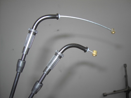

die Konstruktion an sich sieht nicht schlecht aus
. Der Zug wird durch die gebogenen Hülsen da geschützt, wo er am meisten belastet wird und in der Regel auch reißt
. Aber ich kann mir ehrlich gesagt nicht vorstellen, dass man dann eine neue Lenkerverkleidung braucht, wobei das bei den Preisen auch keine große Rolle mehr spielt
. Was steht denn genau im ETK?
http://img253.imageshack.us/img253/3831 ... aufhj0.jpg

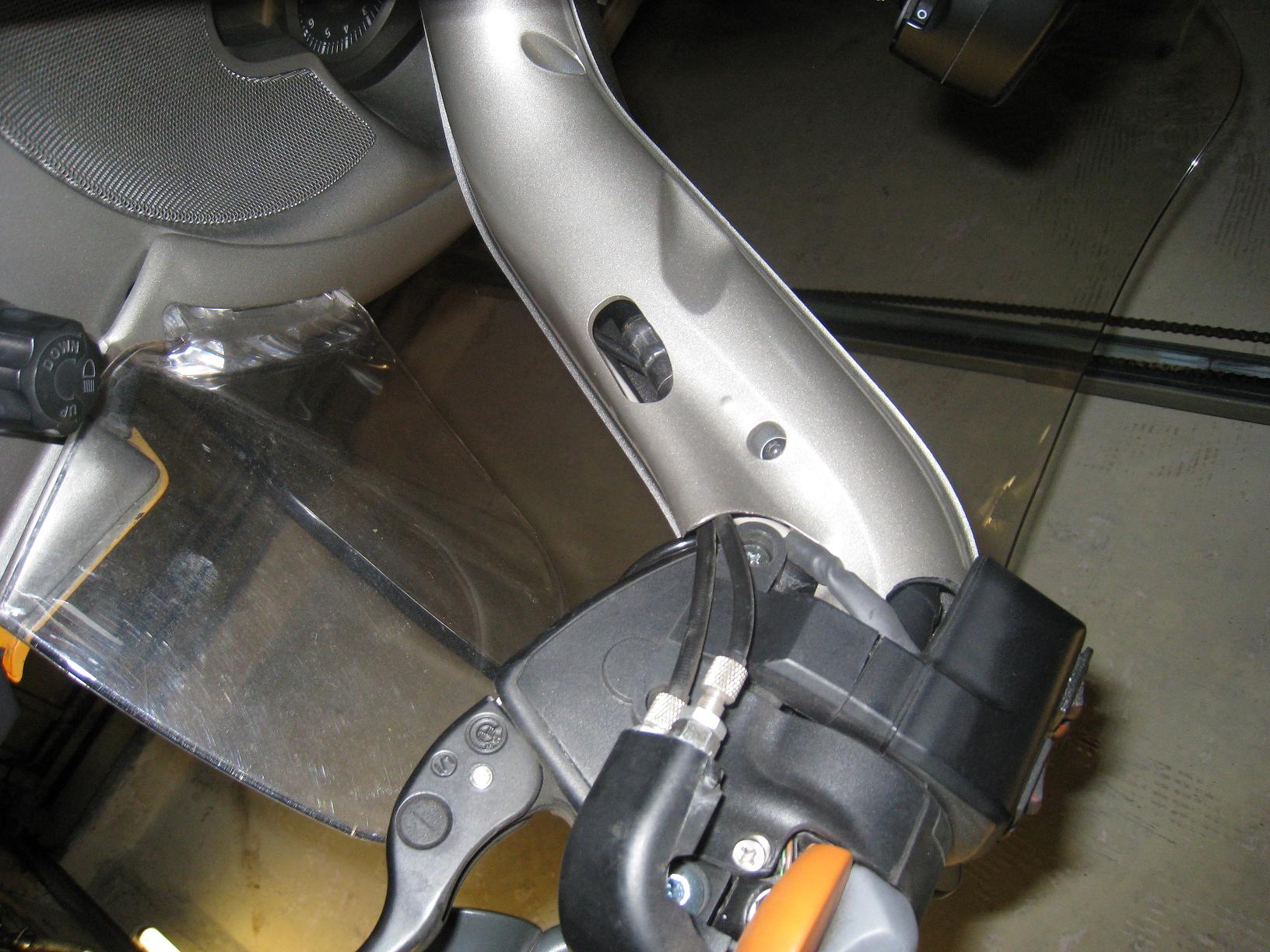

Hallo Gottfried,
danke, das hilft. Das heisst, dass bei der MÜ die Gaszüge viel weiter hinten in die Verkleidung münden. Das macht auch Sinn, weil dadurch der Bogen der Führung viel weiter ist. Das heisst, ich werde auch so ein Loch anbringen. Da muss ich zwar nochmal den Griff aufschrauben, aber anders gehts wohl nicht. Danke nochmals.
Stefan

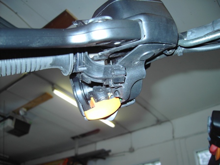

Hi Leute,
hier mal ein Bild der origionalen Abdeckung und der Verlegung an der Mü. Da wurde das nochmal verbessert mit der Führung. Da ich nicht wusste wozu das Loch ist habe ich die Züge scheinbar nicht richtig verlegt. Funktioniert aber einwandfrei.

Hallo Dieter,
das ist ja interessant...wenn das auf dem Bild eine MÜ ist, dann wären an diesem Modell die alten Gaszüge mit der alten Führung, aber einer neuen Lenkerverkleidung verbaut, oder hab ich da etz was falsch verstanden? Die alten Gaszüge waren exakt so verlegt, einfach von der Seite in die Verkleidung rein. Durch die neuen Führungsbögen, wie sie oben in meinem Bild erkennbar sind kommt nämlich der ganze Gaszug weiter runter, dadurch wird er bei der herkömmlichen Verlegung stärker "geknickt". Was mich etwas verwundert, dass sich mit der ganzen Gaszugproblematik offenbar keiner so richtig auskennt. Die Info mit der geänderten Lenkerverkleidung ist nämlich im ETK so auch nicht ersichtlich bzw. "vorgeschrieben". Naja, jedenfalls werd ich jetzt ein entsprechendes Loch in meine Verkleidung einbringen und dann die Züge durchpfriemeln und dann passt des.
Stefan

Hi Stefan,
so richtig kann ich das auch nicht sagen. Meine LT kommt ja auf einem Totalschaden. Da musste die Verkleidungsteile zum grossen Teil erneuern. Auch die Lenkerverkleidung ist von mir erneuert. Ob das jetzt die Verkleidung einer Mü ist kann ich nicht sagen. Kommt aus eBay und ist so wie sie war eingebaut worden. Darum habe ich das Loch auch nicht berücksichtigt. Ob bei der Führung die ich dran habe die Verlegung durch das Loch notwendig macht bezweifel ich aber auch etwas. Fakt ist, dass meine LT eine Mischung der verschiedenen Model ist weil ich alle Teil irgedwo zusammergekauft habe.

Hällo Stefan,
ich habe meine Gaszüge vor einiger Zeit erneuert, auch mit den neuen Bögen und so verlegt wie die alten (wie auf Dieters Bild).
Die laufen seit 60 000km ohne Probleme und wunderbar leicht.

Hallo Dieter!dietersiever hat geschrieben:Ich habe das mal in der Wiki eingearbeitet........oder auch ein Bild der originalen Verlegung an der Mü bitte einarbeiten.
Mein Bild ist von der Originalverlegung der MÜ. Diese LT ist 4 Monate alt, also so ziemlich der letzte Stand
Habs im WIKI schon geändert.

Na toll,Gottfried hat geschrieben:[Mein Bild ist von der Originalverlegung der MÜ. Diese LT ist 4 Monate alt, also so ziemlich der letzte Stand.
was habe ich da blos wieder zurechtgebastelt.
- Gottfried
- Beiträge: 3887
- Wohnort: Nürnberg
Re: geänderte Gaszüge?
Du hast ja auch noch die alte Version der Gaszüge drinne. Und die wurden so verlegt, weil die noch näher am Griff liegen. So gesehen schon richtig.
Die neue LT steht bei mir (ungeputzt, siehe Bild
) in der Garage. Wenn Du also noch weitere Bilder brauchst, melde Dich einfach.
