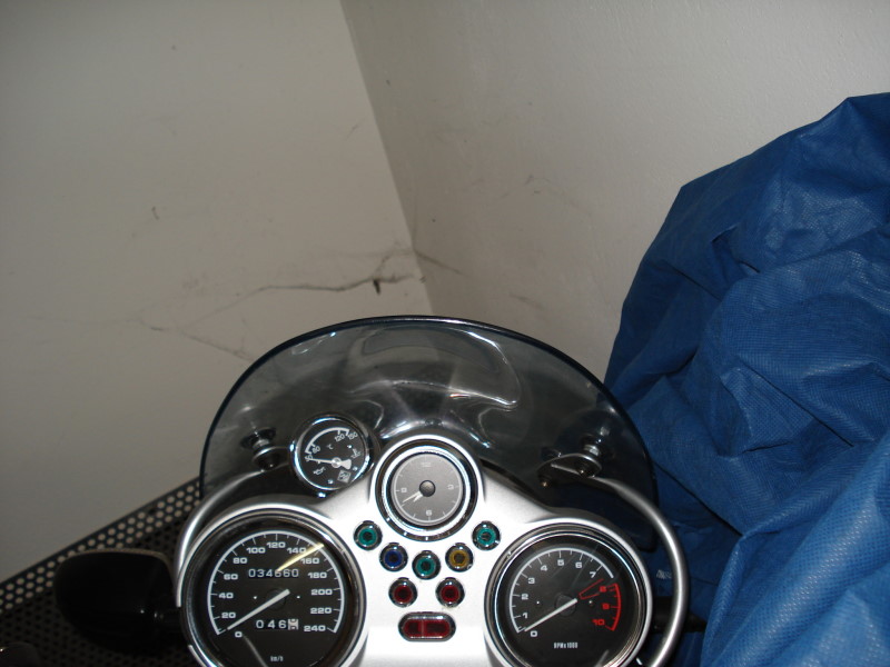

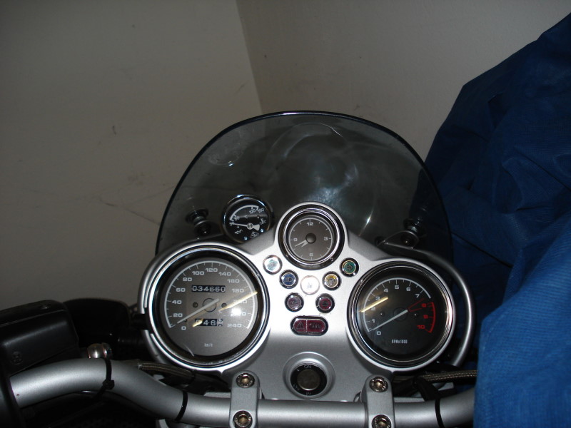

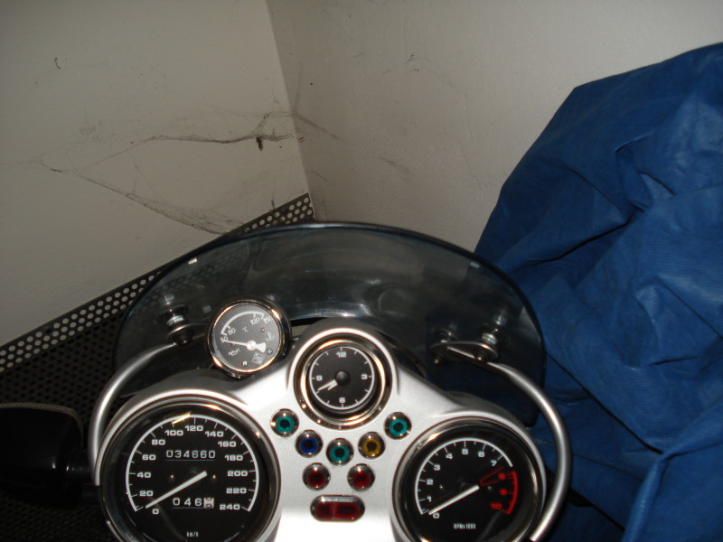

So nun doch mal ein paar Bilder zur Anordnung der Öltemperaturanzeige. (Hoffe ich bekomme das hin) Habe extra meine Q entblösst (Plane), nur wegen der Bilder. :wink:
Die Kabel sind von der Ölablassschraube (Sensor) her, professionell und fast nicht sichtbar verlegt worden. Das Instrument selbst ist mit einem kurzen Stück (silber gestrichenen) Rohr als Abstandshalter und Stabilisator an die von vorne rechte Befestigungsschraube des Instrumentarmatur bzw. deren Platz platziert. (Natürlich eine längere Schraube benutzt).
Ich finde es sieht so ganz OK aus.

schmock
Beiträge: 216
Registriert: 20. Mai 2007, 14:53
Mopped(s): R12GS
Wohnort: Kreis BC, Oberschwaben
Re: Ölablasschraube / Öltemperaturanzeige
#21 Beitrag von schmock »
sorry dass ich das jetzt so sagen muss, aber das sieht mal richtig sch... aus!!
jerry, ist nichts persönliches! aber das geht garnicht. dann hätt ich vorher die uhr rausgemacht und die anzeige da rein oder am besten ganz auf den öl-temperatur-anzeiger verzichtet. zum glück sind geschmäcker verschieden. ;-)

#22 Beitrag von Jerry »
Du wolltest sicherlich - sieht mal richtig sch"oen" aus - schreiben, oder?? :wink: Und außerdem wenn ich die Uhr rausgemacht hätte, wie soll ich denn dann die Uhrzeit erfahren.
Jeder hat seine Meinung und seinen Geschmack ... und da stimme ich voll zu: dies ist wirklich gut so! Zum Glück habe ich nicht Deinen.
Ich möchte dies ausdrücklich nicht als Retourkutsche (eher als Beispiel der verschiedenen Geschmäcker) verstanden wissen, aber wenn ich mir Deinen Umbau (im anderen Thread) anschaue, bin auch kurz vorm ... Gerade die Sitzbank wäre nichts für mich, wird aber wahrscheinlich von vielen anderen anders gesehen und dürfte recht gemütlich und praktisch sein. Und auch die schwarze Scheibe macht mich nicht wirklich an.
Ich gehöre jedoch "normalerweise" zu den Leuten, die anderen Ihr Lieblingsspielzeug und Ihre Mühen nicht kaputt bzw. schlecht reden ... (und wenn dann sicherlich nicht mit so ner proletarischen Ausdrucksweise :wink: )
Patrick, ist nichts persönliches, gell! :roll:
