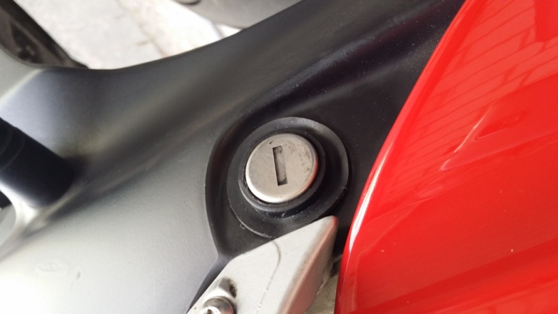

ich muss das Thema noch mal aufgreifen. Ich möchte den Träger anbauen, bekomme aber das Schloss nicht heraus. Ich sehe auch keine Stelle wo ich mit einem spitzen Gegenstand etwas eindrücken kann. Das Gestänge bekomme ich nur raus wenn auch das Schloss raus ist. Was habe ich übersehen bzw. gibt es noch eine Anregung?

ganz einfach von hinten in den Schlitz von oben mit einem Schraubendreher leicht eindrücken und nach aussen mit dem Schlüßel das Schloß / Zylinder heraus drehen. Um das Schloß / Zylinder in den silbernen Haltegriff einzu setzen auf das kleine Loch achten. Max. 30 Sekunden

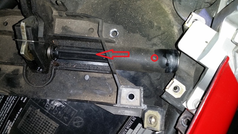

#15 Beitrag von Matthias MS »
So, hat zwar etwas länger als 30 Sekunden gedauert aber es hat geklappt. :wink:
Habe die 4 Schrauben der "Trägerplatte" entfernt und sie dann in Pfeilrichtung weggezogen. Dann kommt man an das kleine Loch (roter Kreis) um das Schloss zu entfernen.
Besten Dank!!!
