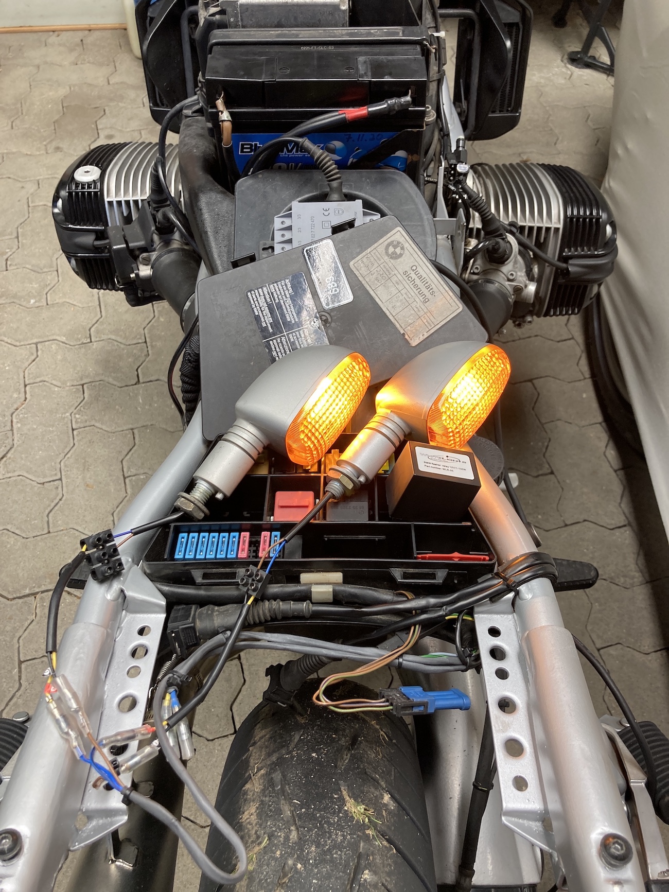

Hallo, wir (also alle Forum-Mitstreiter) sind auf der Zielgeraden.......
Hat mir natürlich keine Ruhe gelassen, deshalb die alten Blinker im warmen Haus vorbereitet und gerade den finalen Test in der Garage gemacht:
Hurra, die alten 21W Blinker blinken und die Kontroll-LED ist AUS.
Verstehen tue ich das zwar nicht, dafür fehlt mir der Einblick in die KFZ-Elektrik. Das es so simpel sein würde, wer hätte das gedacht.
Also nun meine finale Frage: welches Elektronik-Bauteil soll ich parallel zu den hinteren LED Blinkern verschalten, damit das denselben Effekt hat, als wenn die alten 21W Blinker verbaut sind?
Danke!
Anbei die "Beweis-Fotos"
Danke!

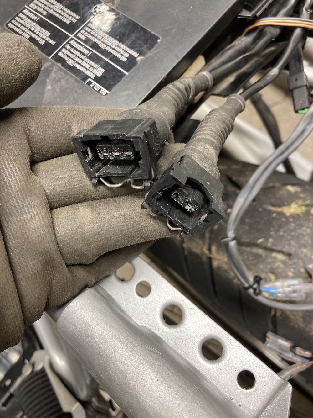

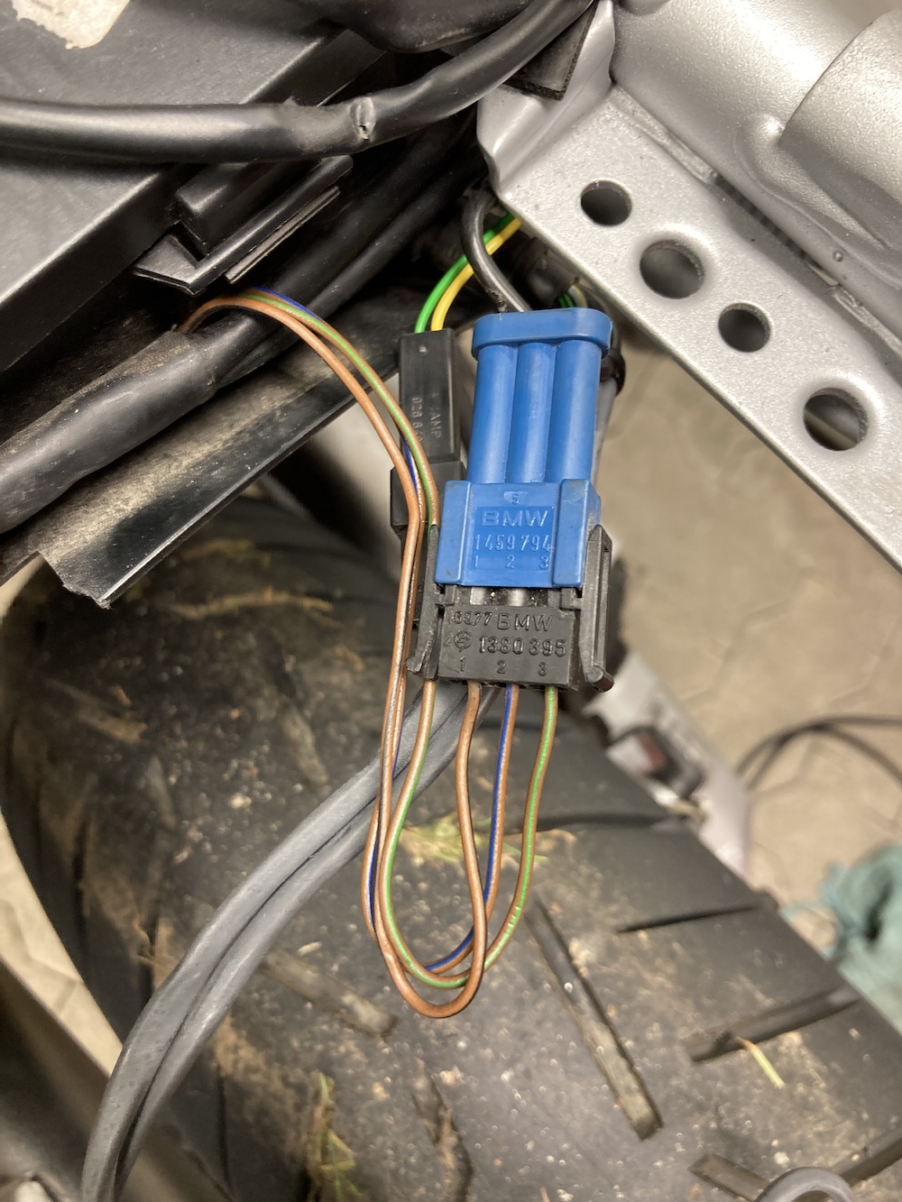

Hallo, Widerstände sind da, Einbau dauert noch. Scheeefall draußen, minus 3°C in Garage. Sorry, keine Lust.
Aber da ich die Kabelverbindung optimieren will, hab ich gerade noch mal die Situation inspiziert und frage mich (schon lange), wofür sind eigentlich die 3 Stecker da? (s. Bilder)

Spontan:
Der blaue Stecker ist eigentlich für die Borddiagnose. Und das ist eigentlich nur ein unbelegter Dummy als Kontaktschutz. Falls dort Kabel angeschlossen sind, dann wohl für den Abgriff von Zündplus und/oder Masse.
Die beiden anderen schwarzen Stecker vom Typ "AMP Junior Timer" sind höchstwahrscheinlich für den in D nicht verbauten Aktivkohlefilter für die Tankentlüftung (der 2-polige) und den hinteren ABS-Sensor (wenn Du kein ABS verbaut hast, ist der 3-polige unbenutzt). Falls Du ABS hast, müßte man hier nochmal in sich gehen...
Falls Du ohne Kat unterwegs bist, könnte das auch der Anschluß für das CO-Poti sein.
