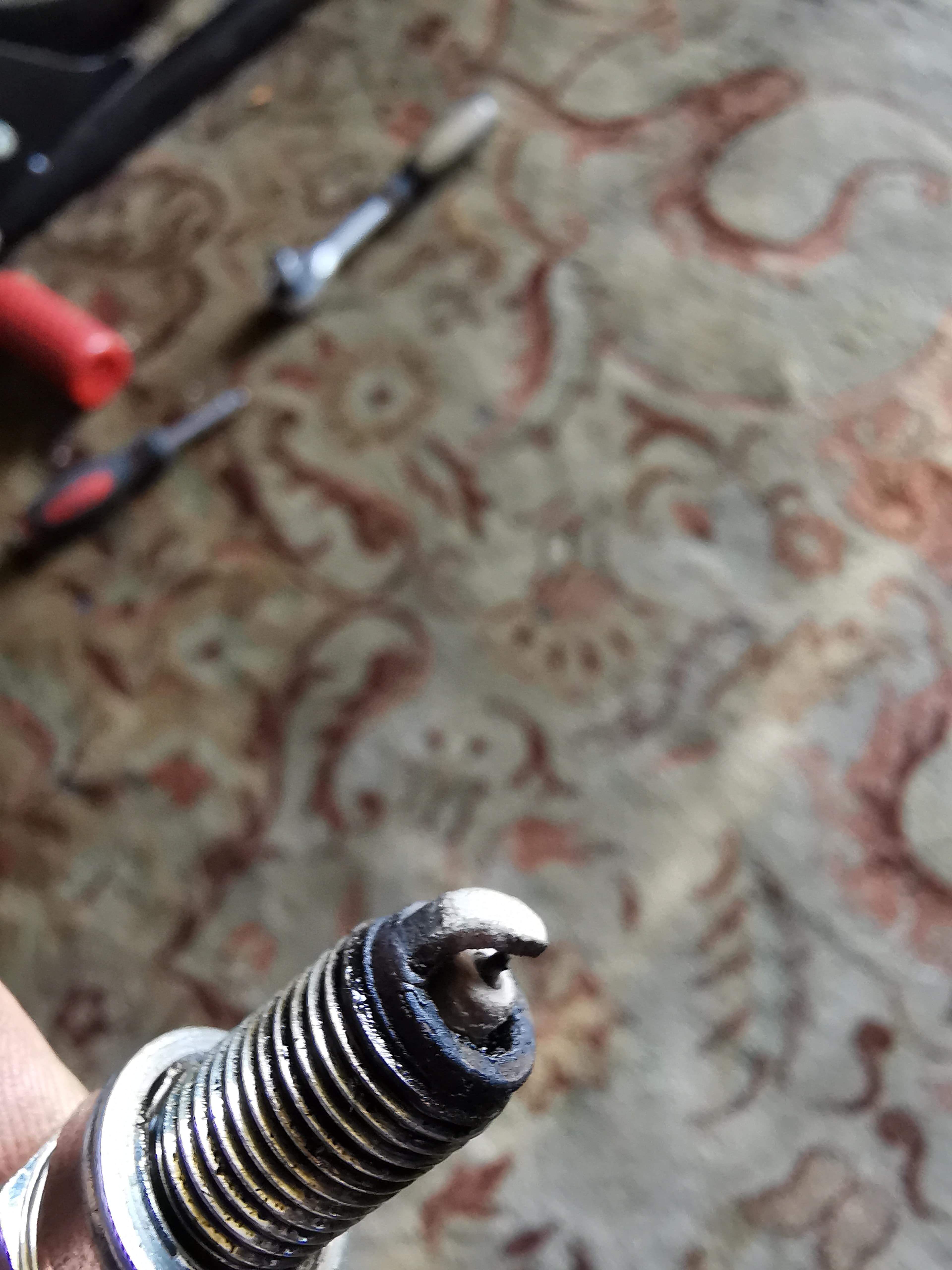

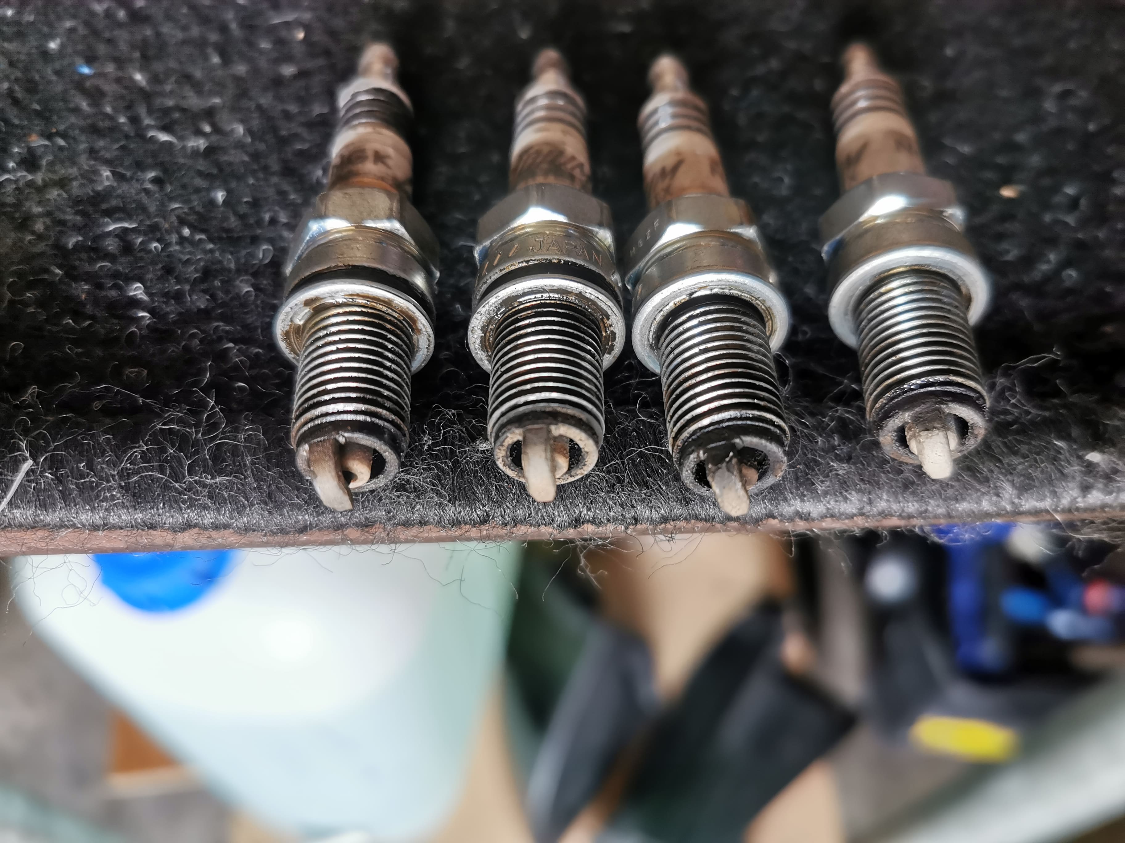

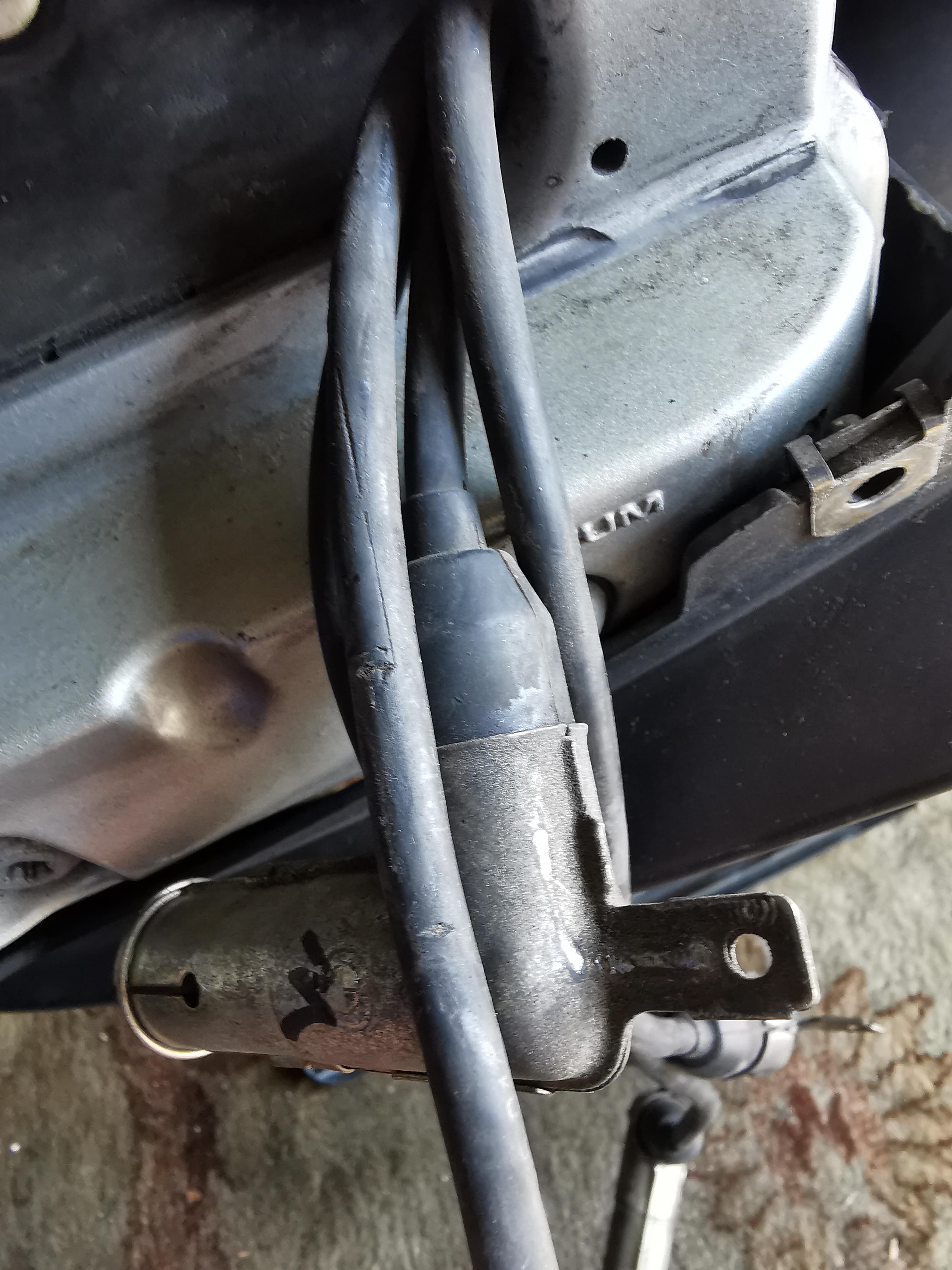

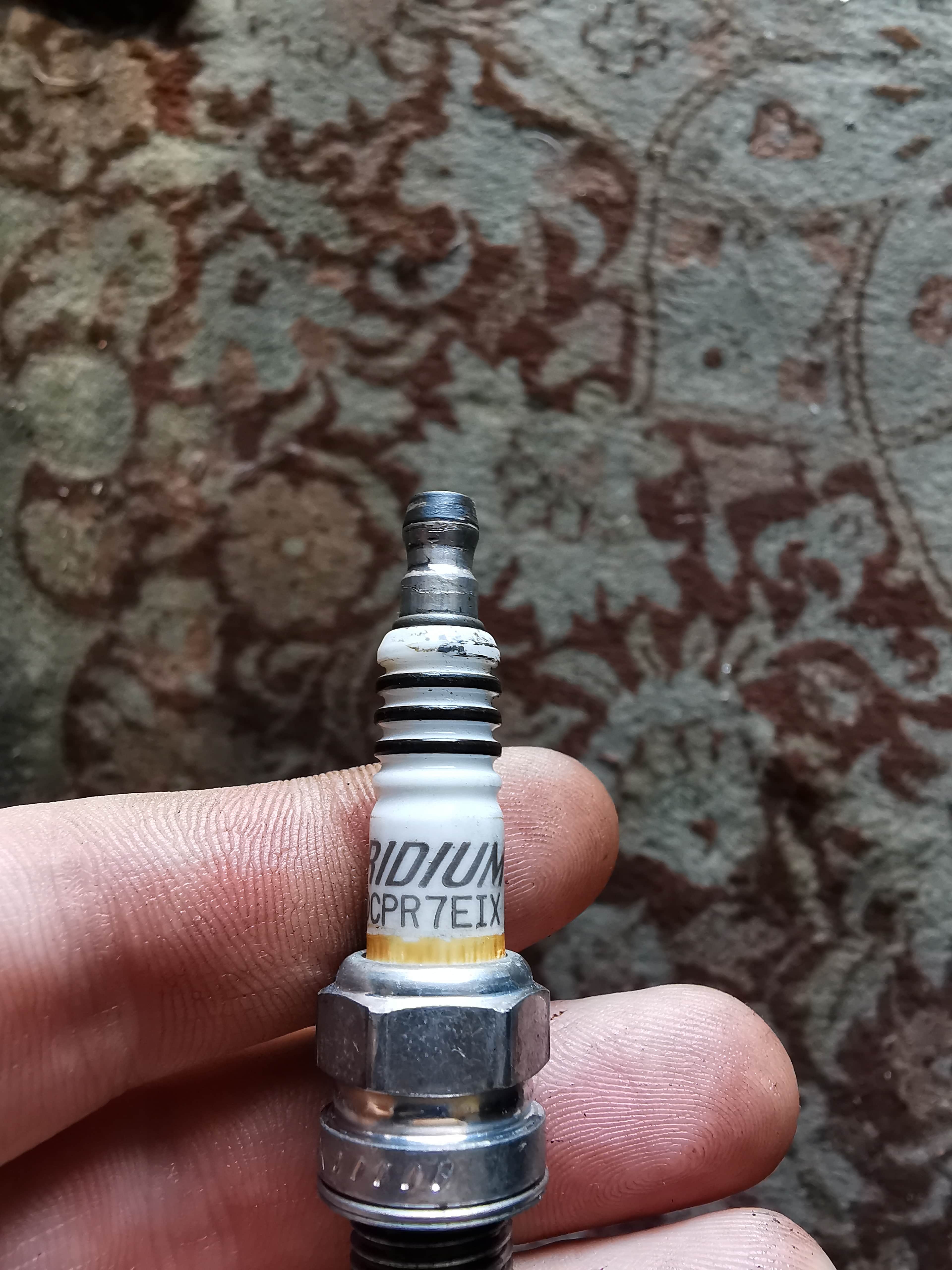

Jetzt versteh ich garnix mehr... Die beiden Zündkerzen der linke ren zylinder sehen gut aus und die rechten eher mager.. Hätte eher schwarze erwartet. Vielleicht doch die zündkabel? Kann ich mir aber eigentlich nicht vorstellen, da sie keine zundaussetzer hatte. Die Kerzen sind so angeordnet, wie sie rausgedreht waren.

Zylinder 1, ohne Zyl 3 mit Alufolie umwickeln und Papier dzwieschen ,weil die Kabel können einen Überschlag gut verdauen.

Andi, defekte Isolation ergibt einen Grau Braunen strich am Kabel-Zündfolge ist doch 1-3-2-4, efentuel bekommen die 2 vorderen Kerzen . mehr Saft.

Kabel sehen zwar nicht top aus, aber haben keine grau,
-braunen Strich. Würde ein defektes Kabel nicht zu zundaussetzern führen?

Nein nicht zwingend,es bekommt Strom aber zu wenig. :(
