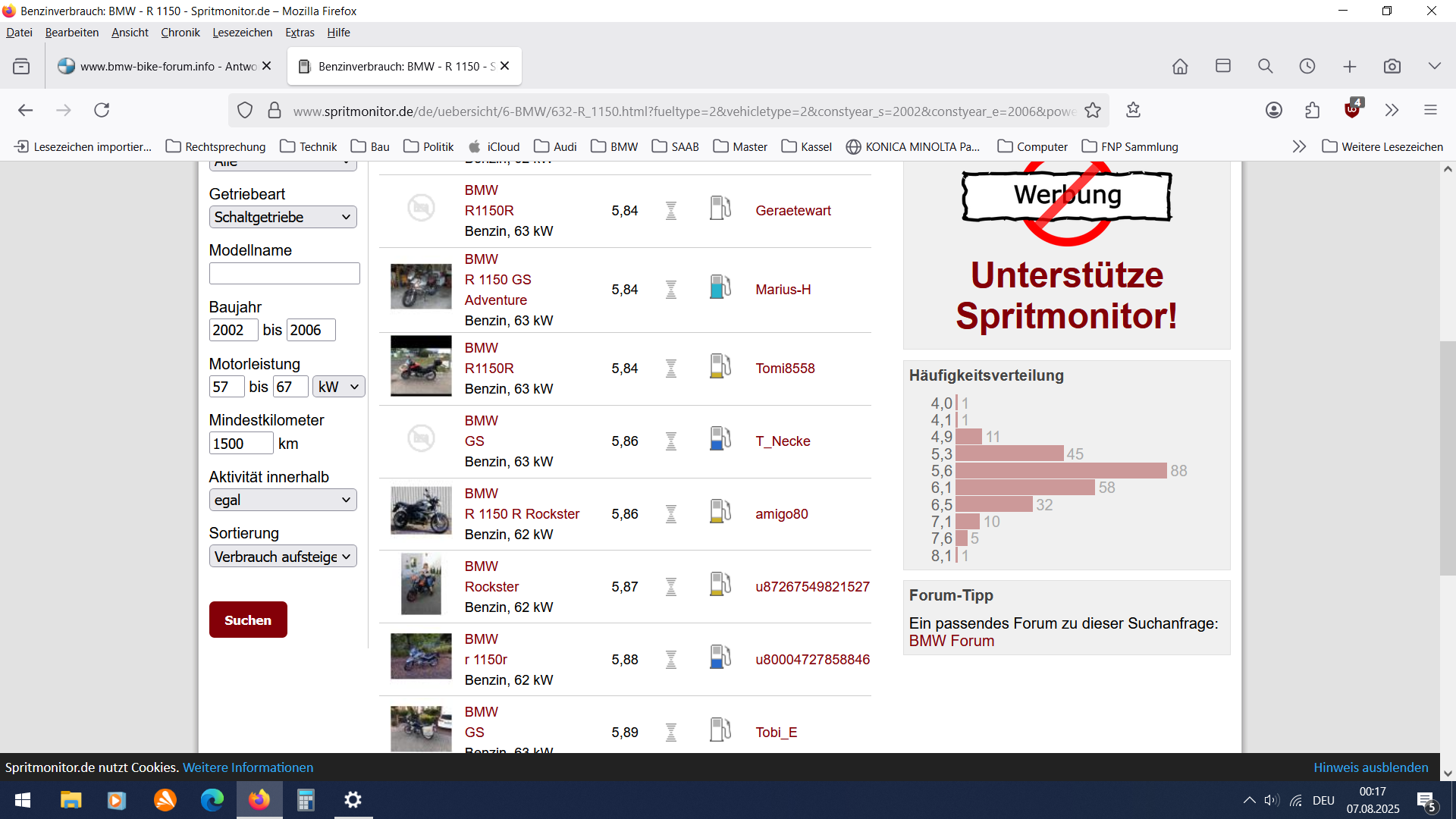

Spritmonitor zeigt ganz gut, wie groß die Bandbreite ist. Ich glaube nicht, dass man da groß Fahrstil rein interpretieren sollte. Terrain, Motorstreuung, Wartungszustand, Lust, Laune, Wetter, Gepäck etc. werden wohl die Unterschiede machen.
(395.48 KiB) Noch nie heruntergeladen

bemerkenswert, in dem Zusammenhang dass die 12er gleich mal einen halben Liter weniger / 100 km verbraucht, HC Kolben..
noch mal besser die 12 LC, die auch mal vergleichbar schnell bewegt wie eine R1150 dann an der Tanke ggf auch nur 4,6 l Braucht.
Klopfsensoren und nahe an der Klopfgrenze mager betrieben macht es möglich, trotz wesentlich mehr Leistung.
Spritverbrauch ist nicht alles aber bei 4,5 L/ 100 km könnte man schon neidisch auf eine F800 werden..
