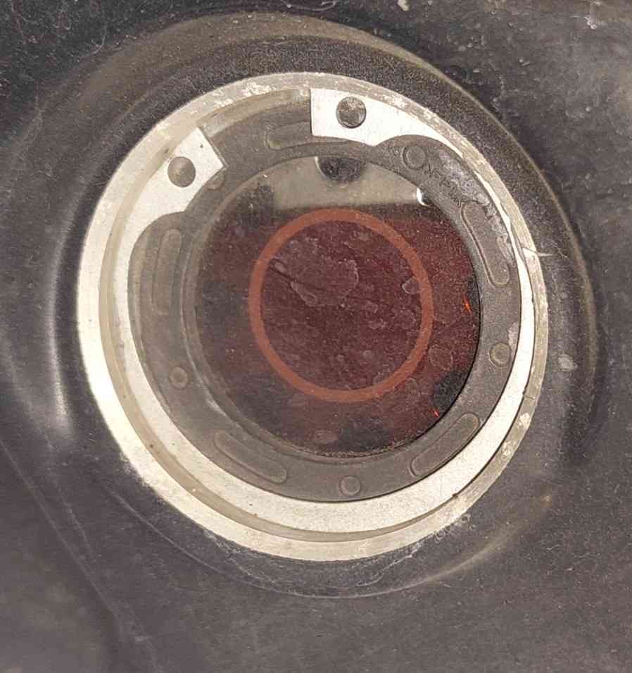

Weissblau hat geschrieben: 17. April 2023, 09:53 Ist so; minimal. Falls sichtbar, dann sicherlich auch kaum erkennbar.
Aber trotzdem kann man bei kaltem Motor einen Blick auf das Schauglas werfen und wenn bei mir der Ölstand wie auch immer über der Mitte steht, bin ich zufrieden.
Meiner Meinung nach, die Volumenzunahme bei steigender Temperatur ist durchaus gar nicht zu vernachlässigen:
https://up.picr.de/45515643fu.jpg
yy-zz

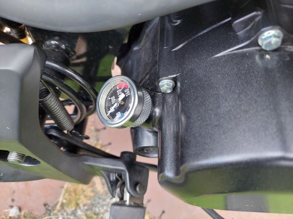

Bei meinem Zweit Bike, einer 125 ccm, habe ich ein Öl Thermometer. da komme ich beim Fahren auf um die 80 Cel und im Stand auf ca 100 Cel.. 150 Cel wären da schon weit im rotem Bereich.
Ob nun beim Boxer wirklich 150 Cel Öltemperatur erreicht werden?

Vmax hat geschrieben: 19. April 2023, 06:58 Ob nun beim Boxer wirklich 150 Cel Öltemperatur erreicht werden?
Es kommt darauf an, wo man "misst". In der Ölwanne wäre das natürlich langsam bedenklich... ;o)
Aber in der Nähe des Brennraumes und vor allem der Köpfe werden auch beim Boxer recht hohe Temperaturen erreicht.
Daher auch die etwas hitzestabileren Öle wie 15W-50 etc. ...
Mit einem 0W-20 wie bei aktuellen Motoren im Auto würde ich beim Boxer daher eher nicht antreten wollen... :wink:

gnegraes hat geschrieben: 18. April 2023, 20:44 Meiner Meinung nach, die Volumenzunahme bei steigender Temperatur ist durchaus gar nicht zu vernachlässigen:
DAS kann schon mal nicht stimmen mit der Differenz von 0,4 Liter. (Ich habe keine Ahnung bezüglich der Formel, Berechnung!)
Glaube, das Öl kann im Pumpenbereich schon mal 140 Grad haben. In den Zylindern zwischen 200 bis 300 Grad. Kurbelwelle unter 200 Grad. Unten, in der Wanne dann geringer. Ist aber nun egal.
Bekanntlich liegen zwischen der unteren und oberen Markierung ca. 0,5 L.
Demnach müsste ja eine untere Ölstandsanzeige (im kalten Zustand) im Schauglas nach dem warmfahren fast am oberen Rand stehen. Tut es in keinster Weise!

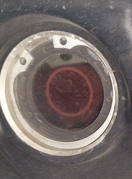

Korn hat geschrieben: 20. April 2023, 19:22Da ich sehr pingelig bin und mir auch unterstelle, größtmöglich unter identischen Bedingungen zu prüfen, muss ich sagen, dass bei mir definitiv ein paar Millimeter Veränderung im Ölstand liegen, verglichen vom kalten zum warmen Motor.
Wie rum ist der Unterschied denn bei dir?
Vmax hat kalt mehr drin als warm:
Vmax hat geschrieben: 17. April 2023, 06:47 warm
Vmax hat geschrieben: 17. April 2023, 18:21 Gerade gecheckt, Motorrad wurde nicht bewegt, also die Fotos sind absolut vergleichbar.
kalt
gnegraes' Rechnung ließe aber das Gegenteil erwarten.
Vmax
Beiträge: 1013
Registriert: 9. Februar 2020, 10:24
Mopped(s): R1200R LC
Wohnort: Lüneburger Heide
Re: Ölstand richtig ablesen
#75 Beitrag von Vmax »
Ich habe gerade eine kleine Feierabendrunde gedreht und nun 10 min gewartet. Hier das Foto. Motorrad steht immer in der Garage an gleicher Stelle.
Die Füllstände sind fast identisch. Doktorarbeit ist nun abgeschlossen :D . Bekommen wir nun alle einen Dr. Titel :)
Kalt sieht man keinen Unterschied,
