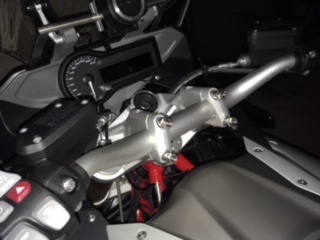

Ich habe folgende Option gewählt:
Lenker von der R in Kombination mit der Wunderlich Lenkererhöhung (31000-301) 35mm höher und 25mm näher zum Fahrer.
Am Wochenende zum ersten Mal in den Dolomiten getestet und ich muss sagen, für mich die optimale Lösung.
Aufrechte Sitzposition und entspannte Handgelenke...
Patrick

Die Originale Halterung habe ich abgebaut, da ich ein TomTom habe.
Halterung von Hornig verbaut, sieht man auch noch im Bild(finde die Position einfach besser, direkt im Sichtbereich)
Mit dem Lenker gibt es auch keine Kollision, wenn das Navi mittig ausgerichtet ist.
Patrick

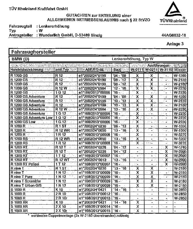

Ich bin mit diese Kombi sogar schon über den TÜV. Aber was ist bei einem Unfall oder so. Bei Wunderlich in der ABE ist nur die R1200R eingetragen nicht die R1200RS.

Hier ein Ausschnitt der Anlage zur ABE, die meiner Ergo+ Lenkererhöhung beilag. Danach ist die Lenkererhöhung Typ W-3270 für meine RS (Typ 1R12) freigegeben.

Also wenn ich das richtig sehe, ist die aktuelle ABE auch für die LC version gültig. Wenn ich dazu den Wunderlich Lenker verwenden will, benötige ich aber wieder ne separate Abnahme vom TÜV ?
