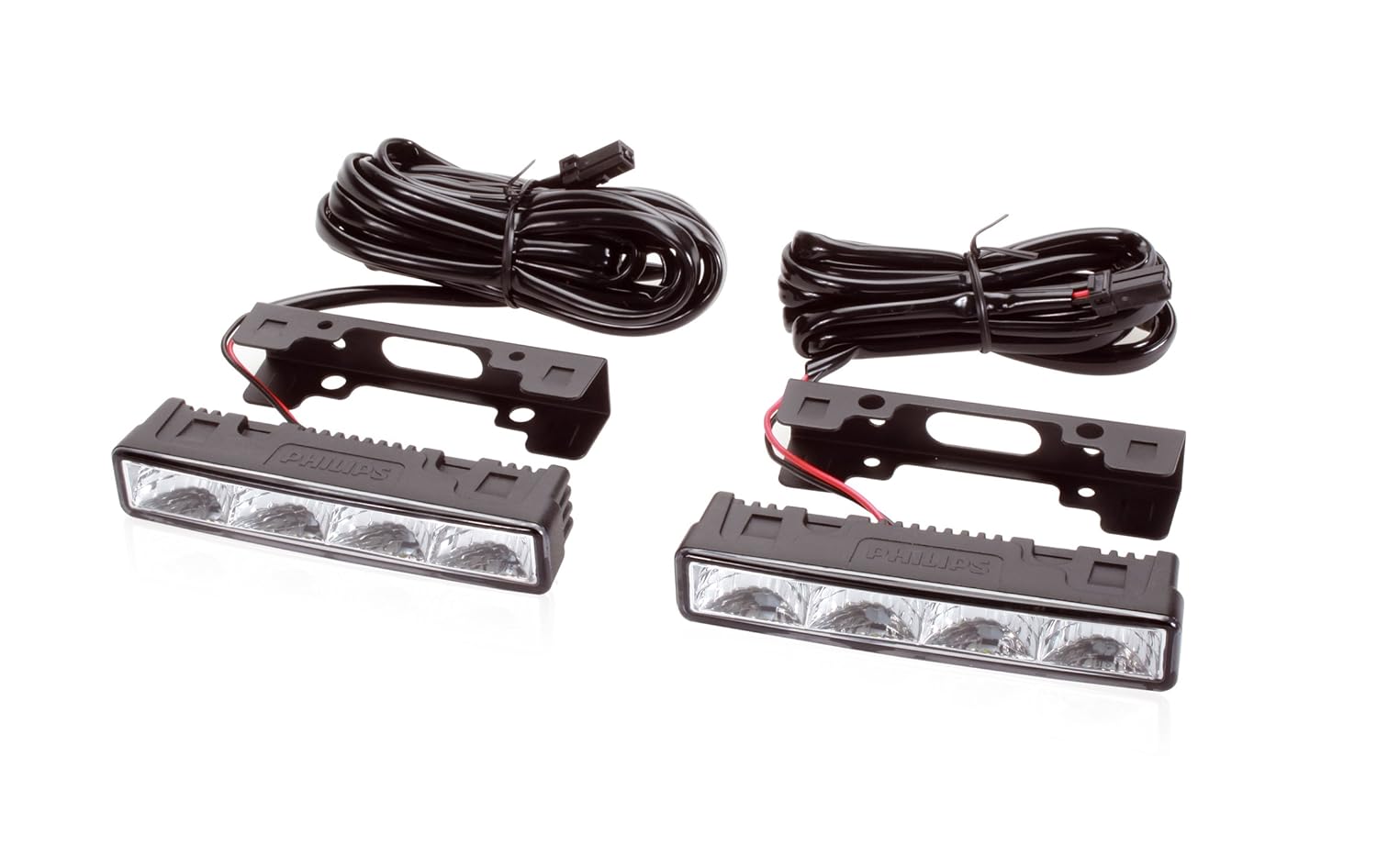

Was willst Du denn für TFLs einsetzen?
Hast Du ein Bild (oder Link) von den TFLs?
Das Thema steht bei mir auch noch auf der Agenda, ich habe aber noch keine fertige Lösung gefunden, die mir designtechnisch zusagen könnte.
Insofern steht wohl wieder mal selberbauen an...

Philips 12820WLEDX1 LED DayLight4. Sie werden übereinander an der Stelle angeschraubt, wo normalerweise das Windschild befestigt ist.

Ich plane, wahrscheinlich eine Lösung mit kleinen Einzelspots zu realisieren, z.B. so etwas:
http://www.ebay.de/itm/161748301074?ssP ... Track=true
Gibt es als 2x5, 2x6 und 2x10 Stück. Damit hat man eine recht hohe Flexibilität bei der "grafischen" Gestaltung des Aussehens der TFL-Einheit; kann aber etwas tricki sein, so etwas vernünftig (aussehend) am Mopped zu installieren. Passt eben nicht überall hin, und erfordert in der Regel selbst angefertigte Halter.
-> Zu beachten: Die Module dürfen nicht mehr als 1,5cm auseinander montiert werden, da sie nur dann als "eine Leuchteinheit" gelten.
(Es dürfen maximal zwei TFL "Leuchteinheiten" am Motorrad betrieben werden.)
