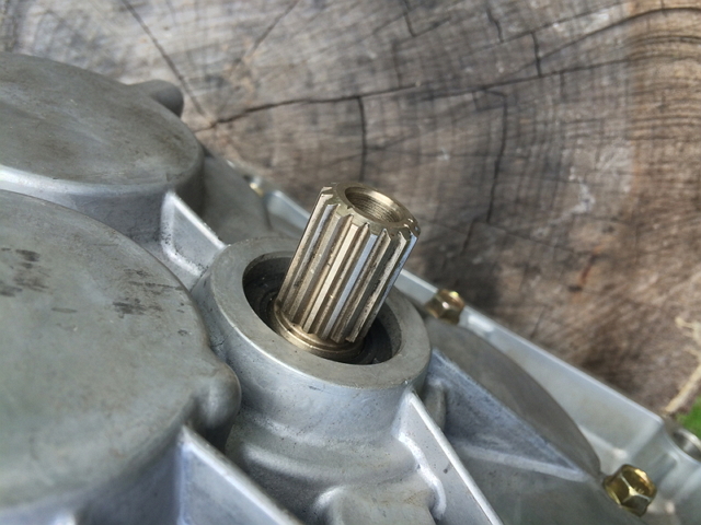

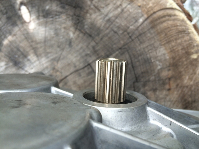

Sie läuft wieder..,
neue Kupplungsteile.., Austausch Getriebe mit Top Welle (s.Foto).., alles original von BMW montiert..,
da muß die "Schöne" ja nun mind. die nächsten 150 tausend km halten :) ..,
na schaun wir mal.., TachoStand nun : 201.500 Km
viele Grüße,
Erwin
