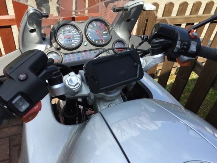

So hab ich das gelöst. Ist allerdings nur eine Halterung für Smartphone das mit Navigon läuft.

Sehr elegante Lösung, ich würde aber wegen Verwendung eines Tankrucksackes nix sehen.

handwerklich perfekt! Da hat jemand Sinn für ästhetische Teile. Funktionell auch nicht ganz nach meinen Vorstellungen, aber da macht sich ja jeder selbst so seine Gedanken, wofür die Lösung taugen muß...

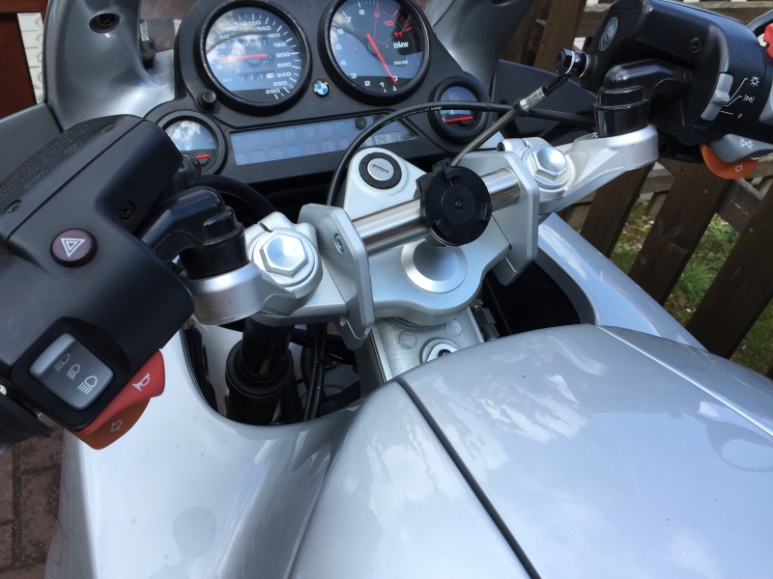

happywood hat geschrieben:Hier nun meine Lösung.
Wie man auf dem Bild sieht, kann ich die Halterung in jede beliebige Position verschieben
War schon sehr dämmerig als ich die Bilder heute gemacht hab :? :D
Einzig die Bordsteckdose ist noch nicht ans Bordnetz angeschlossen.
Liegt hier irgendwo (wie seinerzeit bei meiner alten K 100) ein vorbereiteter Verbindungsstecker zum Bordnetz?
Oder gehe ich direkt an die Batterie oder an den Scheinwerfer (Standlicht?)
@Happywood - wo hast Du die Steckdose angeklemmt?

Weil ich keinen Bock auf die Demontage des ganzen Tankgeraffels hatte bin ich kurzerhand ans Standlicht ran.
Hat den Vorteil das nur bei eingeschalteter Zündung Strom anliegt.

Kurze Frage ( hoffentlich nicht zu blöde für den Rest im Forum) an welcher Stelle hast du das genau gemacht?
Ich bin auch am überlegen ob direkt an die Batterie und Sicherung und Schalter unter der Sitzbank verstecken oder an Standlicht.
Aber als K-Neuling stellt sich mir die Frage, an welcher Stelle genau das am sinnvollsten wäre.

die Standlichtlampe mit Fassung vorn aus dem Scheinwerfer ziehen, dann hast Du etwas mehr Luft.
Dann die plus Leitung für Deine Steckdose dort anklemmen.
Sicherung noch zwischen, fertich isset

es kommt ja immer drauf an, wie du das Navi nutzen möchtest. Bei der Variante am Licht, muss immer Zündung eingeschaltet sein und bei der Batterie- Variante liegt auch ohne Zündschlüssel Strom am Navi an. Muss jeder für sich persönlich entscheiden. Ich habe für mich für die Batterie-Variante entschieden, weil ich manchmal einiges vor der Fahrt suchen und einstellen will und ich das Navi immer entferne.

Wenn schon ans Licht, würde ich an das Standlicht gehen, da muss dann nicht die volle Beleuchtung an sein.
Aber wenn die Navi-Halterung keinen Strom zieht immer an die Batterie.

ich hab den Saft vom Standlicht "abgegriffen", s.o.
War für mich die einfachste Lösung und es liegt nur Strom bei eingeschalteter Zündung an (mir persönlich wichtig)
