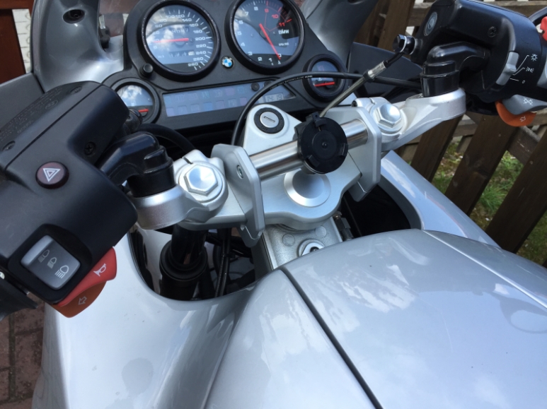

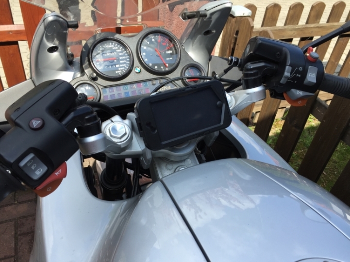

So hab ich das gelöst. Ist allerdings nur eine Halterung für Smartphone das mit Navigon läuft.

Sehr elegante Lösung, ich würde aber wegen Verwendung eines Tankrucksackes nix sehen.

handwerklich perfekt! Da hat jemand Sinn für ästhetische Teile. Funktionell auch nicht ganz nach meinen Vorstellungen, aber da macht sich ja jeder selbst so seine Gedanken, wofür die Lösung taugen muß...
