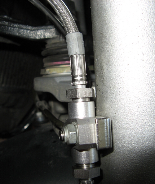

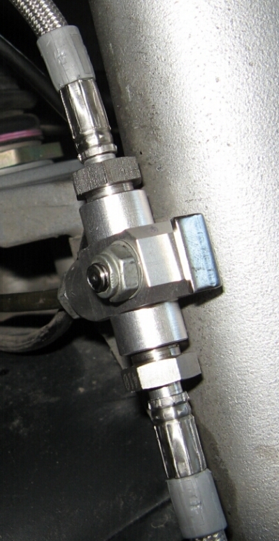

- ABM_Verteiler_01.jpg (210.88 KiB) 420 mal betrachtet
- ABM_Verteiler_02.jpg (221.6 KiB) 420 mal betrachtet

Herb hast du mal am oberen Anschluß geschaut ob der Sechskant am Tauchrohr anstehen kann? oder ist da genügend Platz.
Ich kann das Material nicht auf den Bildern erkennen.
Ich habe bei mir mal geschaut. Die Fischer und die originalen haben keine Verschraubung von oben nach unten. Die Leitungen sind an diesen Stellen verpresst.
Helmi ja jetzt verstehe ich dich.

Re: !!!Stahlflexleitungen Riss im Verteilerstück!!!!!
Was mir bei den Bildern auffällt, ist die starke Krümmung von der oberen Bremsleitung, die zusätzlichen Druck auf das Verteilerstück ausübt.
Soweit ich mich erinnern kann, ist die Bremsleitung, welche von oben kommt, in der Serie mit einem Schlauchbinder (ca. 5 cm oberhalb) am Standrohr verbunden, damit die Bremsleitung gerade in den Verteiler läuft.
Das sollte vielleicht noch nachgeholt werden, damit es nicht wieder zum Kollaps kommt.

leider gab es bis heute noch keinerlei Reaktion, und ein Montagefehler ist ausgeschlossen,
vielmehr hat sich ein Metallfachmann die Teile angesehen und einen Materialfehler vermutet.
Genauer will ich mich hier auch nicht darüber auslassen.
Nur soviel, der Fachmann hat solche und, oder ähnliche Teile für die Automobilindustrie hergestellt,
und vermutet das die Aluplatten/-blöcke einen Walzfehler hatten.
Totschweigen ist auch eine Firmentaktik.....

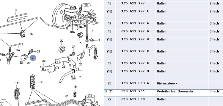

Falls einer der Stahlflexfahrer dem Alu nicht mehr traut, den Dreifachverteiler gibts auch aus Stahl.
Verbaut u.a. im Golf IV und erhältlich beim freundlichen VAG-Händler unter der Teilenummer 6E0 611 755.
Kosten: 22,73 € incl.
Das Teil gabs auch schon im Käfer an der Hinterachse.
Geeignet auch für 10" Bremskraftverstärker, ABS, ESD und ESP
Die Farbe ist allerdings eher bescheiden (Bremsleitungs-grau-grün-schwarz-brüniert oder so)!
Funktioniert tadellos und ist crashgetestet. Schützt allerdings nicht davor, in der Eifel bei Gegenverkehr im Graben zu landen.
@HelgeHelge hat geschrieben:Hallo zusammen,
hast Du den VW-Verteiler so verbaut, oder wie kommst Du darauf???
Vielleicht wurden doch nur die Verschraubungen zu stark angeknallt.
Nach fest kommt ab.
Möglich wäre es......meine habe ich jetzt auch schon 45.000 km drin.......und null Problemo.Vielleicht wurden doch nur die Verschraubungen zu stark angeknallt.
Allerdings ist die Fa Spiegler zwischen meinem Erwerb der Leitungen und den aufgetauchten problemen insolvent gewesen.....möglicherweise hat sich ja auch was am Herstellungsverfahren/Zulieferer geändert und somit "die Problematik" ausgelöst.
Ich vermute aber eher Variante 1.........
Hallo allerseit´s,
konnte mich länger nicht melden,
aber hinsichtlich einer Reaktion der Firma warten wir immer noch.....
zu fest "angeknallt" ist nicht drin Drehmomentschlüssel lügen normalerweise nicht
also habe ich den Fall zu den Akten gelegt.
