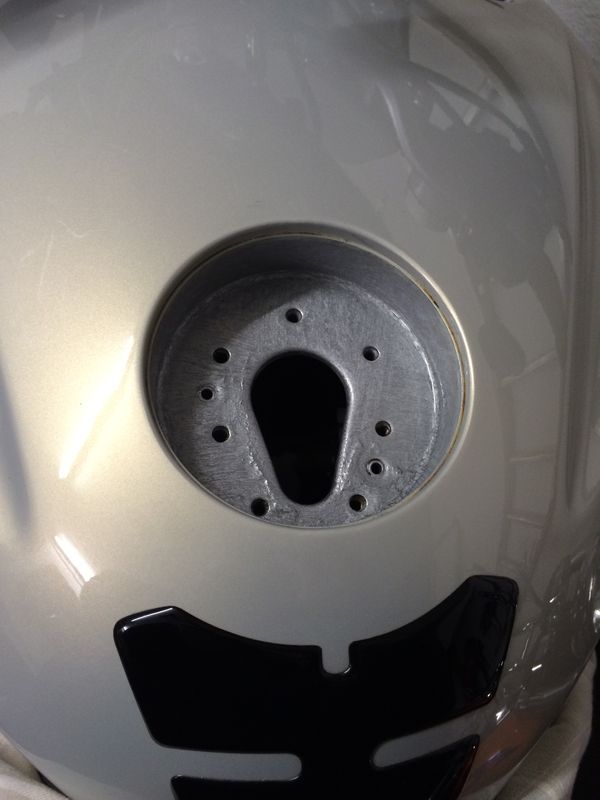

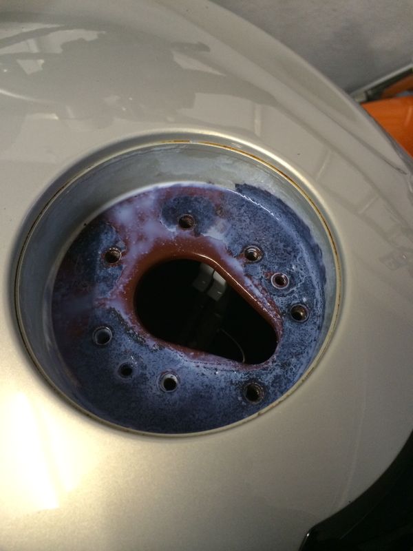

So sieht es dann nun nach der Endbehandlung aus..... ich behaupte einmal das da die nächsten Jahre nichts mehr schief gehen kann.
Rostumwandler
Rostumwandler
Fertig mit Hammerit
Fertig mit Hammerit

@Darkman sehr gut behandelt wie ich finde. Ich denke auch, wenn das gut gemacht ist, dass in nächster Zeit
so schnell nichts mehr deine Sorgen wecken kann.
