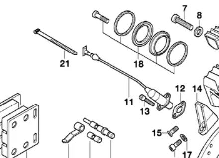

Ich habe gerade den Sensor gemessen. Er hat hinten 0,75mm und vorne 0,60mm.
Laut Werkstatt-Handbuch soll er 0,45-0,55mm haben.
Ob das die Ursache ist?
Wie stelle ich den hinten ein?

Es gibt unterschiedliche Abstandsscheiben.
Pos. 12

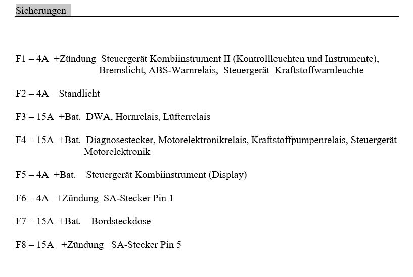

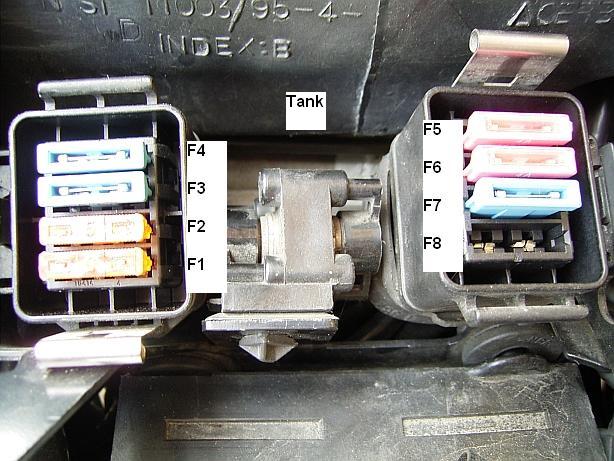

So, nachdem ich meine Probefahrt absolviert habe, ist das Ergebnis, ABS geht nicht. Es blinkt immer noch. Keine Änderung.
Gibt es irgendwelche Sicherungen, die das ABS-System lahmlegen ohne das es Fehler auswirft?
BMW K1200RS, Suzuki DR-650RSE

An der 589 gibt es keine Vorsicherung. Wenn F1 defekt wäre, dürfte die Dicke nicht mal starten.
Thilo
Beiträge: 6017
Mopped(s): K1200RS, R1250RS
Wohnort: Tettnang
Re: Hinterrad erneuert, ABS Problem
#42 Beitrag von Thilo »
Thilo
Beiträge: 6017
Wohnort: Tettnang
