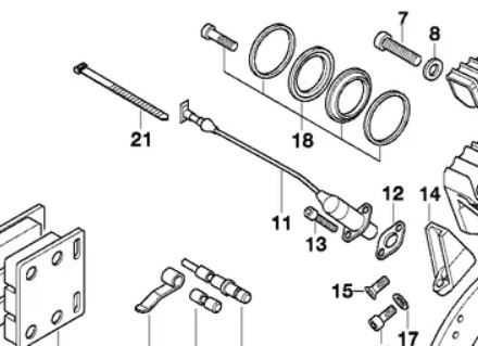

Ich habe gerade den Sensor gemessen. Er hat hinten 0,75mm und vorne 0,60mm.
Laut Werkstatt-Handbuch soll er 0,45-0,55mm haben.
Ob das die Ursache ist?
Wie stelle ich den hinten ein?

Es gibt unterschiedliche Abstandsscheiben.
Pos. 12
ABS hinten.JPG (28.97 KiB) 336 mal betrachtet

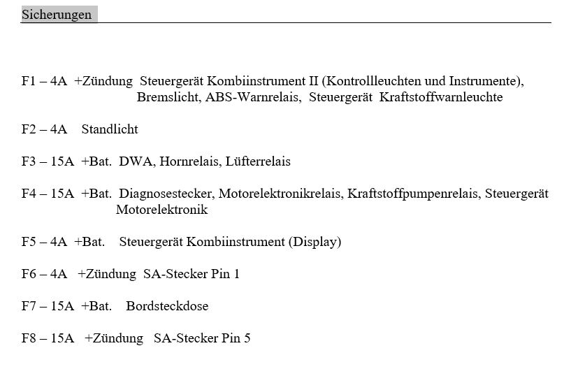

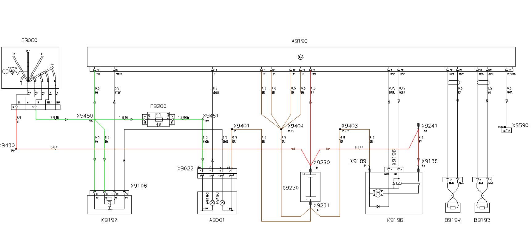

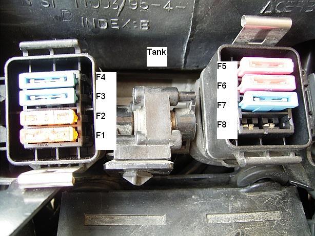

An der 589 gibt es keine Vorsicherung. Wenn F1 defekt wäre, dürfte die Dicke nicht mal starten.
Thilo
Beiträge: 6032
Wohnort: Tettnang
Re: Hinterrad erneuert, ABS Problem
#42 Beitrag von Thilo »
(118.88 KiB) Noch nie heruntergeladen
