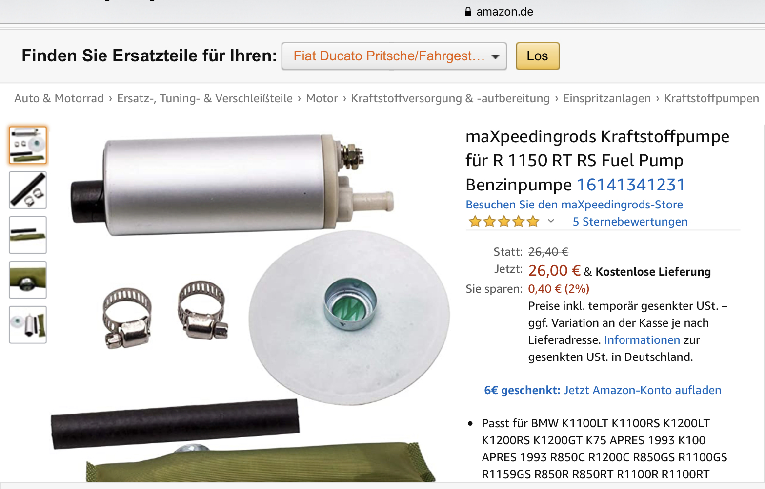

Benzinpumpe Original BMW Teilenr. 16141341231 finde ich für über € 300,-. Hat jemand Erfahrung mit Nicht-originaler BMW Pumpe, die ja deutlich (80%) günstiger angeboten werden...???

Die günstigste neue Benzinpumpe findet man unter „SKFP-0160086„ für unter €12,-. Wahnsinn, zum Vergleich mit BMW! Da ich schon mal gute Erfahrungen mit einem No-Name AGR-Kühler für meinen VW Touareg gemacht habe, den ich ebenfalls bei dem gleichen Anbieter gekauft habe... und es ein Komplett-Set ist, habe ich mich entschlossen unverschämte €26,- auszugebenR850scrambleR hat geschrieben: 27. August 2020, 08:39 Bei der katlosen R1100R ist der beigefarbene Kodierstecker vorgesehen, nicht der sonnengelbe!

Hat jemand eine Idee, was Nargero mit der Elektronik der Benzinpumpe meinen könnte?
