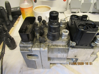

Die Teilenummer habe ich nicht. Das Ding ist auch schon auf dem Wege zu RH.
Das Teil da raus zu bekommen war schon das erste Abenteuer.
So sieht der BKV dann aus.

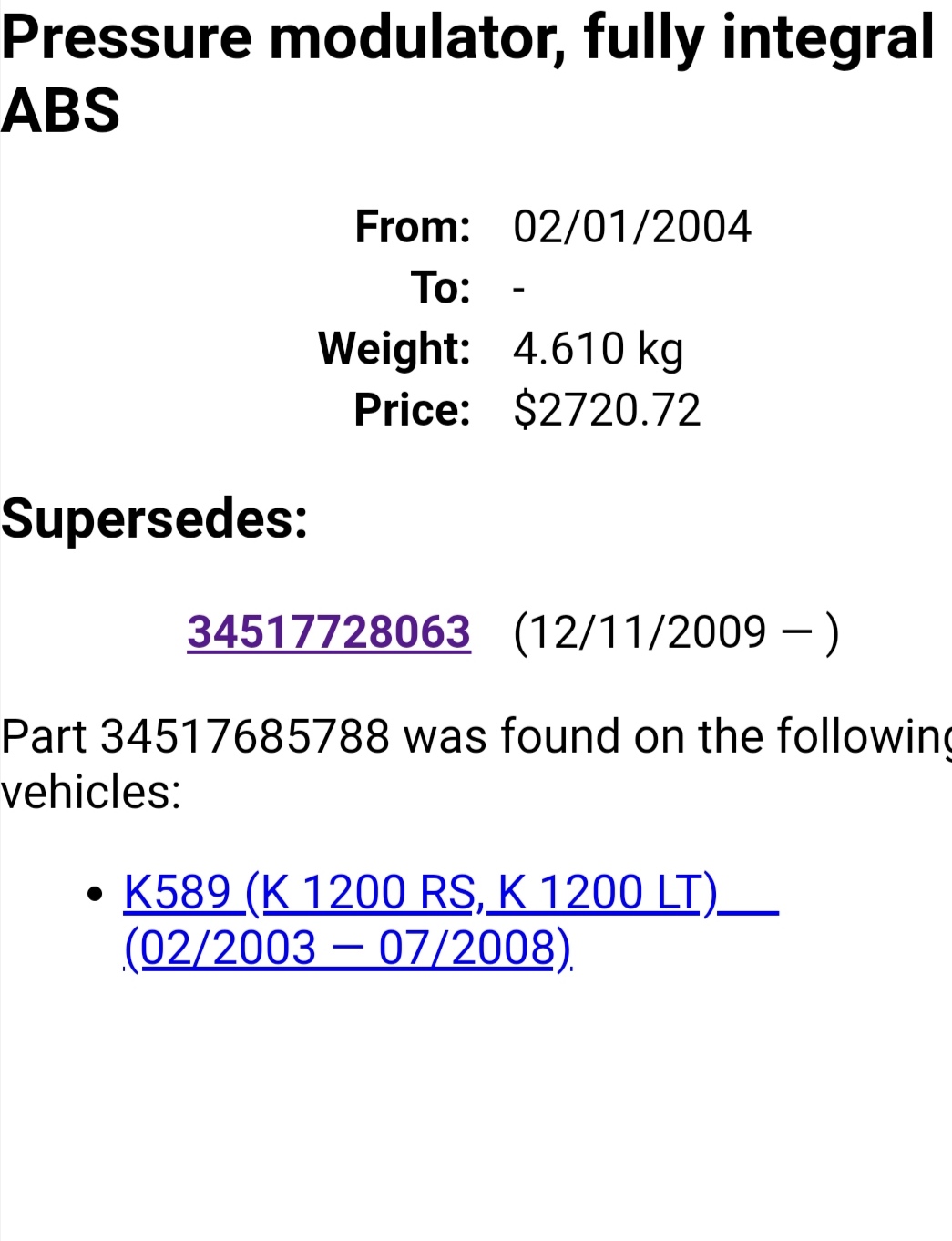

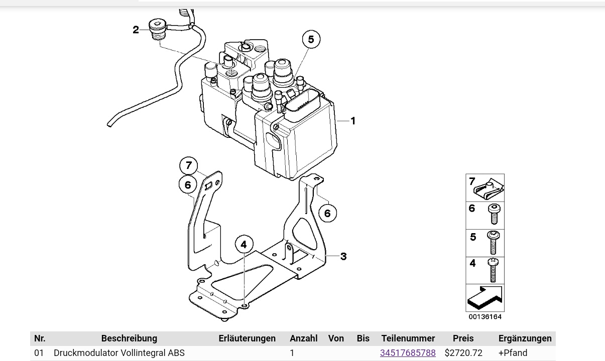

Bubi hat geschrieben: 15. April 2020, 12:30 Welche Teilenummer hat dein ABS Gerät?
Das ABS Gerät von der R850R Bj.2003 hat auch zwei Elektrohydraulische Motoren, die auf dauer laufen um ein bestimmten Bremsflüssigkeitsdruck aufrecht zu halten, das dauerhafte Summen der Motoren ist nicht zu überhören und verstärkt sich beim Bremsen.
Müsste jenes hier sein.

Bubi
Re: ABS Einheit defekt
#40 Beitrag von Bubi »
chris1200 hat geschrieben: 19. April 2020, 14:59 Müsste jenes hier sein.
Die geupdatete Version hat die teilenummer: 34517728063.
https://www.kfm-motorraeder.de/cms/orig ... 4517728063

So, die Bremse bremst wieder.
Die Einheit hat RH problemlos in kurzer Zeit instand gesetzt. Preis war wie im Web bei RH angegeben.
Aus- und Einbau der Einheit ist echte fummelei erfordert kleine Finger. Befüllen und entlüften ging ohne Überraschungen. Entlüftungstest war mit dem GS-911 einfach. Leider habe ich etwas mit der Bremsflüssigkeit gekleckert. Die Befüllanschlüsse am BKV hatte ich mit Pfropfen aus dem Laborzugehör gebastelt. Das war keine optimale Lösung.
Jetzt nach der Bremsenreparatur ist meine LT müde und muss schlafen. :-)
Ich muss noch an den Hauptständer ran. Das wird aber eine separater Bericht.
