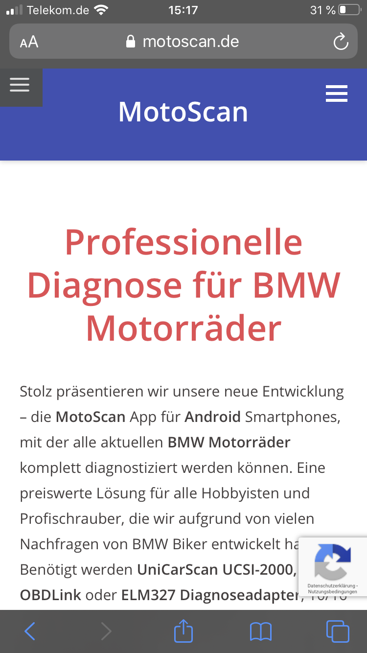

- aimypost
- Beiträge: 1258
- Wohnort: BN
Re: R1200R Classic 2011 ESA Frage
Schon mal das Forum hier durchsucht?
Sonst auch hier:
http://b230fk.de/elektronische-diagnose ... eiraedern/
Ach ja: MotoScan läuft bei mir bisher ganz gut.
Meine aber, dass das GS911 Fehlbedienung besser abfängt.
Sonst auch hier:
Zuletzt geändert von aimypost am 12. April 2020, 19:36, insgesamt 1-mal geändert.

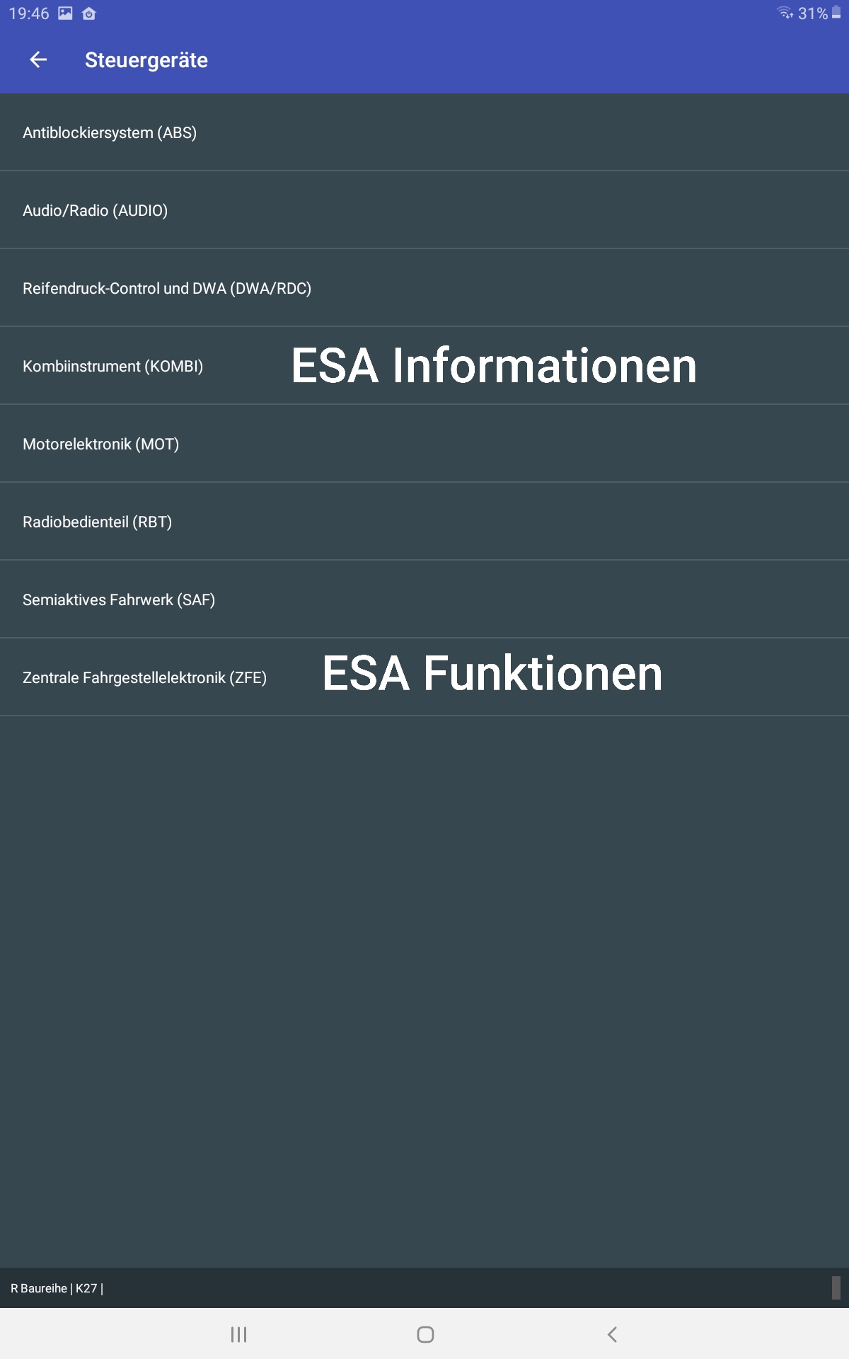

- SÜWˋler
- Beiträge: 321
- Registriert: 8. Oktober 2017, 10:23
- Mopped(s): R1200R Classic
- Wohnort: SÜW, zwischen Neustadt und Speyer
Hallo Frohe Ostern,
Ich kenne die App, ist meines Erachtens die beste die derzeit zur Verfügung steht. Ist allerdings auch nicht gerade fair, ich wollte es bestellen und habe dann erst gelesen, dass es jedes Jahr neu gekauft werden muss.
Hab’s daraufhin mit anderen versucht, werde aber die App kaufen. Ist halt die beste und speziell für BMW.
Du braucht dann noch ein OBD-2 Verbindungskabel für BMW Motorräder von Rund auf Eckig und eine Adapter. Ichhabe verschiedene Adapter versucht, aber der OBDLink LX Bluetooth OBD-2 von WgSoft ist meines Erachtens der beste.
Das Kabel kannst Du überall kaufen, die sind alle gleich gut.
Im Moment versuche ich ein vergleichbares Programm für Ediabas INPA NCS Expert f. Windows zu finden, dass auch für BMW Motorräder geht. Damit habe ich meinen BMW Z4 E89 umprogrammiert, damit kann man halt richtig umprogrammieren. Mit der App geht das aber nicht.
Hoffe das das Dir hilft.
Grüße Jürgen
Grüße Jürgen

Danke erstmal für die vielen Antworten.
MotoScan ist hier definitiv der Favorit. Noch ne Frage zur MotoScan, sollte ich mir das zulegen, kann man dann auch wie aimypost hier schon mal schrieb,
das auch damit machen?
,aimypost hat geschrieben: 21. März 2020, 18:29 Bist du Erstbesitzer? Ansonsten
Zunächst Fehler auslesen bzw. Funktionen ausgelesen, ob ESA komplett aktiv ist.

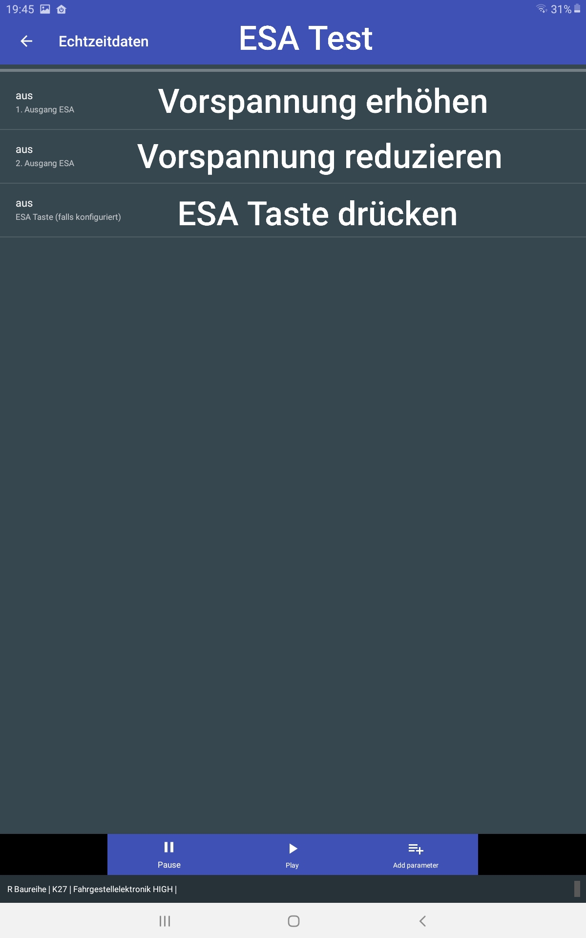

- Beiträge: 5088
Eigentlich schon (nach Erwerb der entsprechenden Version)
Ich kann damit bei meiner GS die ESA Federbeine hoch und runter fahren lassen und auch kalibrieren. Fehler auslesen sowieso.
Wir haben aber schon festgestellt, dass die Funktionsumfänge (zB diverse Freischaltungen im Kombiinstrument) baujahrabhängig sind - sogar innerhalb eines Modells (GS). Heißt: beim einen gehts, beim anderen gehts nicht, dafür geht bei dem aber was anderes

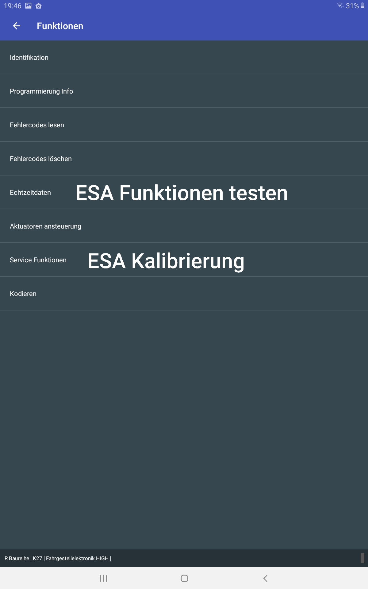

Hallo an alle,
lange hat es gedauert! Aber das warten hat sich gelohnt.
Konnte nun endlich selber den Fehlerspeicher meiner Classic auslesen.
Das Ergebnis war eindeutig
Kein Bedienerfehler
Kein defektes Federbein
eine einfache Störung und damit das ganze ESA Programm nicht mehr funktioniert. Also Fehler gelöscht, danach ESA Kalibrierung durchgeführt und schon hat der Stellmotor für die Vorspannung angefangen zu schnurren.
Nach der Kalibrierung konnte die Vorspannung über Tastendruck eingestellt werden und es funktionierte auch.
Man konnte es richtig sehen wie sich das Heck der Classic hebt und wieder senkt, je nach Einstellung.
Danke nochmals für eure Hilfe, Tipps und Tricks hier im Forum.
Grüße aus der Oberpfalz,
Marcus

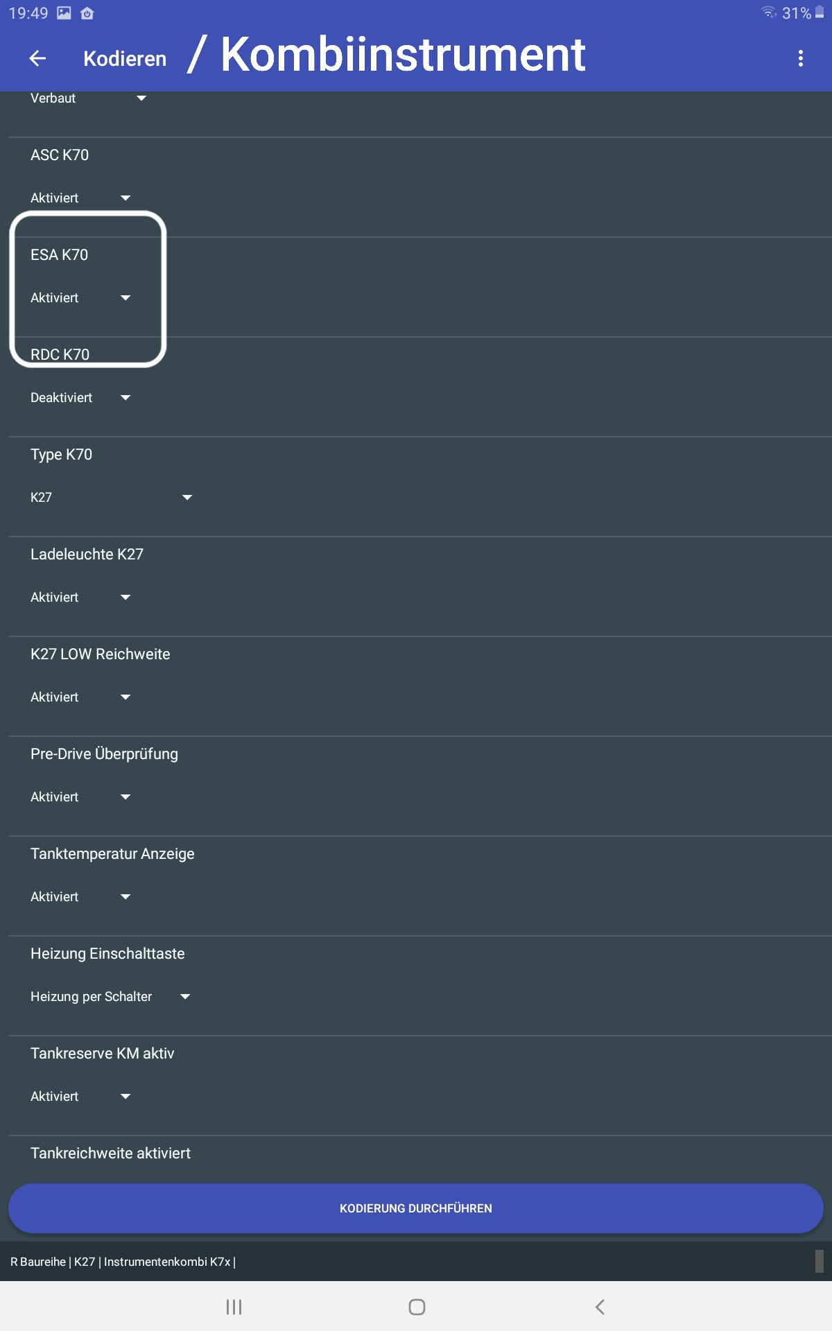

... was mich eher irritiert sind die Einträge unter "Kodieren", da bei meiner ESA 2 verbaut ist:
- ESA_REAR_FBHU_PRESENT: Aktiviert
- ESA mit HALL Sensor: Aktiviert
- ESA_FRONT_FBVO_PRESENT: Deaktiviert
- ESA_CROSSCOUNTRY_MODE: Deaktiviert
- ESA Zugstufe vorne vorhanden: Aktiviert
- ESA Zugstufe hinten vorhanden: Aktiviert
- ESA Druckstufe hinten vorhanden: Deaktiviert
- ESA_INIFINITE_RETRIES: Wert 01
- ESA_POS_ERROR_NOTIVICAT: Deaktiviert
- ESA_DTC_POS_NOT_REACHED: Deaktiviert
- ESA2 Funktionen aktivieren: Deaktiviert
- ESA Menü Blinken deaktivieren: Deaktiviert
- ESA Temp. Funktion aktivierung: Deaktiviert
- ESA LOW: Deaktiviert
Sollte nicht insbesondere die 4. Position von unten auf "Aktiviert" stehen?

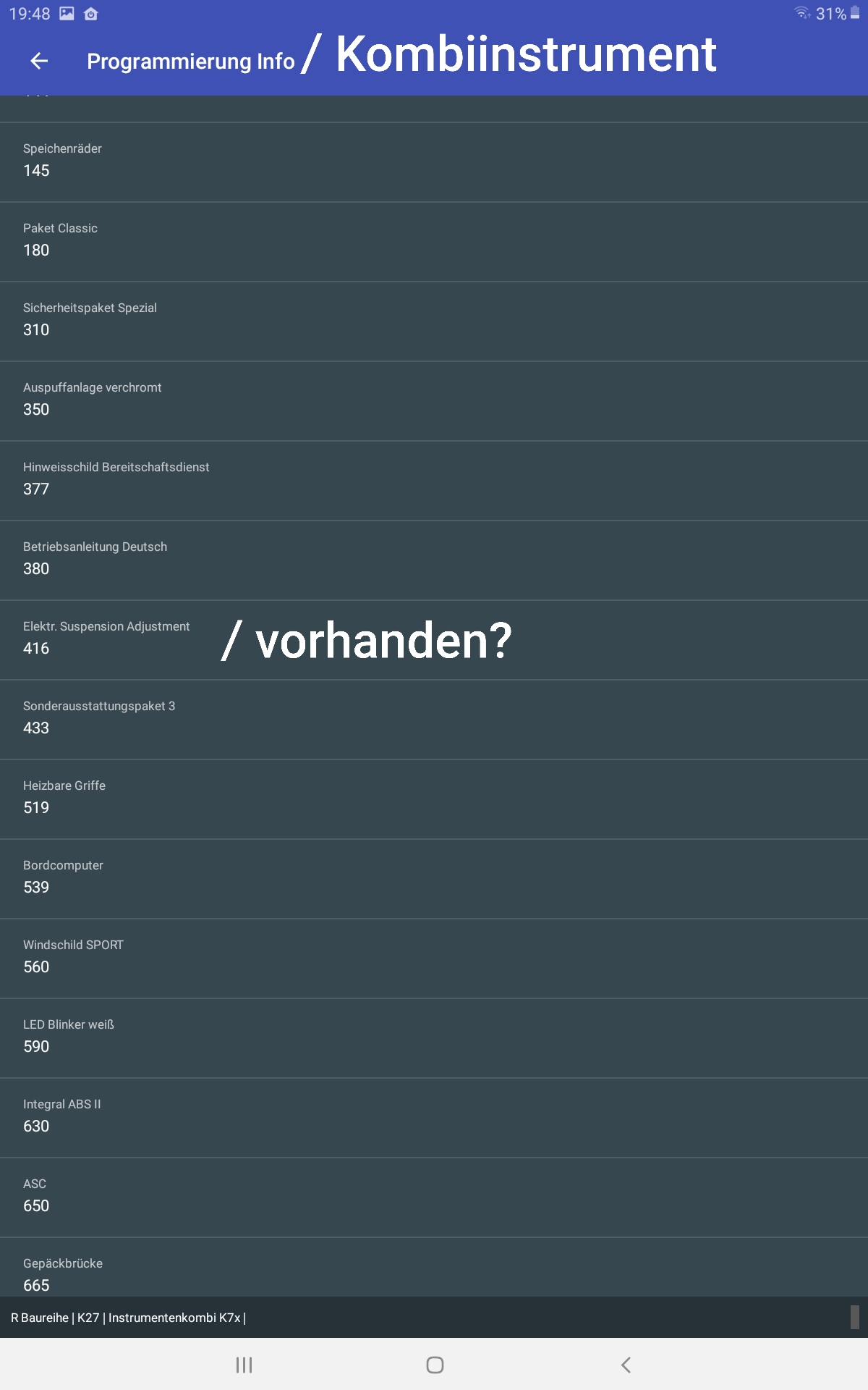

So hab nun mal bei meiner Classic K27 aus 2011 nachgeschaut und ein paar Bilder gemacht.
Die Bilder sind aus der MotoScan App (Ultimate) in Verbindung mit dem UniCarScan OBD Adapter.
Alle Schritte sind mit eingeschalteter Zündung durchzuführen.
Einstieg in die App und erstmal prüfen welches ESA vorhanden ist. Dazu den Punkt Kombiinstrument auswählen und in der nächsten Auswahl Programinfo wählen: Ist wie in den Bildern die markierte Einstellung vorhanden und aktiviert? Dann weiter zum Test der Funktion.

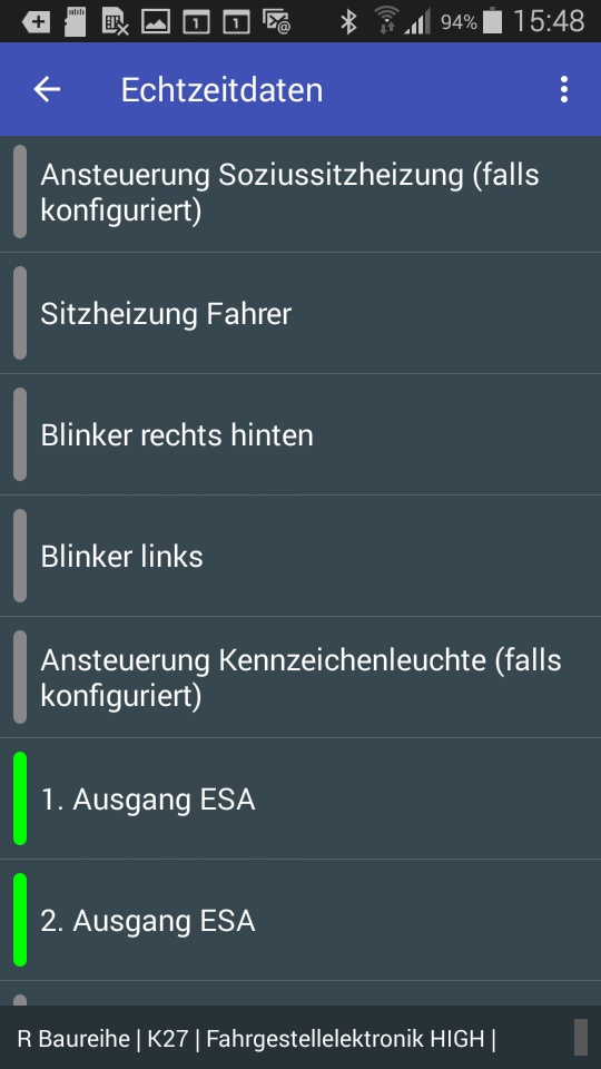

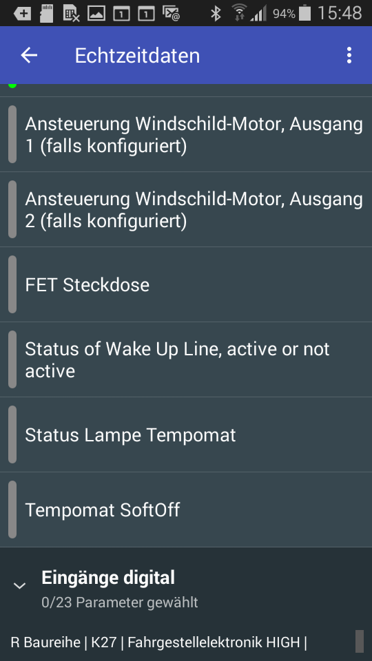

ESA Funktionstest mit der Hilfe von Echtzeitdaten. Dazu muss in das Steuergerät für die Zentrale Fahrwerks Elektronik (ZFE) gewechselt werden. Ist man im Steuergerät angekommen, wählen wir die Echtzeitdaten aus. Als nächstes definieren wir die Ein- bzw. Ausgänge für den Test. Nun testen wir die Funktion der ESA Taste, dazu durch Druck auf die Taste zwischen NORM/COMF/SPORT wechseln. Dabei sollte der Ausgang ESA Taste von aus auf an wechseln.
Als nächstes die Einsstellung der Vorspannung prüfen. Dabei muss der Motor gestartet werden und der Leerlauf eingelegt sein. Ob nun das Motorrad auf dem Seitenständer oder Zentralständer steht ist hier egal.
Bei laufendem Motor rufen wir durch einmaliges drücken der ESA Taste die aktuelle Einstellung der Vorspannung auf. Nun wechseln wir in die nächste Einstellung der Vorspannung durch längeres gedrückt halten der ESA Taste.
In der APP sollte nun folgendes passieren:
für die Erhöhung der Vorspannung (Helm / Helm und Koffer / zwei Helme) sollte der erste ESA Ausgang von aus auf an wechseln.
Beim zurückstellen der höchsten Vorspannung (zwei Helme) auf minimal Vorspannung reagiert der zweite ESA Ausgang mit dem Wechsel von aus auf an.
ESA Kalibrieren
Hierzu wechseln wir im Steuergerät in das Service Menü. Dort den Punkt ESA Kalibrierung hinten wählen.
Während der Kalibrierung muss nur die Zündung eingeschaltet sein und das Motorrad auf dem Zentralständer stehen.
Mit einem Druck auf Vorgang ausführen startet die Kalibrierung. Dabei ist deutlich der Stellmotor zu hören der die Vorspannung erhöht und wieder verringert. Der Vorgang dauert wenige Sekunden und wird nach Abschluss bestätigt.

Die ersten 4 Bilder kann ich mit den Einstellungen bei mir bestätigen. Nur im letzten Bild gibt es bei mir keinen "Add Parameter" für die "ESA Taste (falls konfiguriert)".
In beigefügten Screenshots findest Du alle 19 Parameter die bei mir zur Auswahl stehen.
Was mich jedoch wundert ist, dass die ESA-Taste zumindest für die Umschaltung der Dämpfung (Comfort / Normal / Sport) funktioniert.
Kannst Du Dir erklären, woran das liegen könnte?

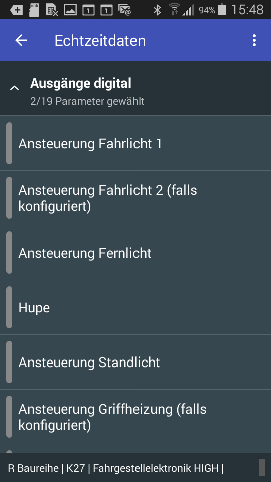

sorry mein Fehler. Die ESA Taste (falls konfiguriert) findest Du unter den Eingängen Digital.
Beim Wechsel der Modi COMF/NORM/SPORT sollte der digitale Eingang der Taste reagieren.
Nur bei einem Wechsel der Vorspannung, Helm/Helm-Koffer/zwei Helme reagieren die digitalen Ausgänge. Dabei sollte auch ein Surren am hinteren Federbein zu hören sein.
Während der Tests reicht es wenn die Zündung an ist.
Als bei mir das Problem mit dem ESA wahr, konnte ich die Modi COMF/NORM/SPORT auch ganz normal wechseln. Nur die Vorspannung konnte nicht gestellt werden. Das ändern der Vorspannung wird durch einen langen Tastendruck ausgelöst, während der Modi Wechsel durch kurze Tastendrücke angesteuert wird.
Für beides ist die ein und dieselbe Taste zuständig, nur die Dauer des Tastendrucks ist für das Steuergerät relevant. Dadurch erkennt das Steuergerät was der Bediener eigentlich will.
