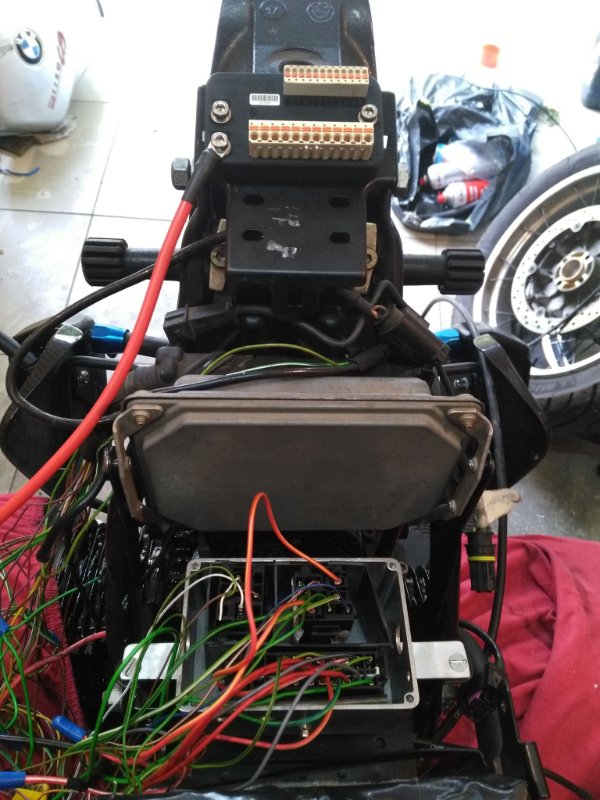

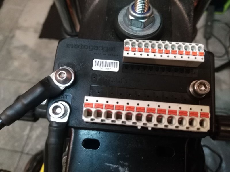

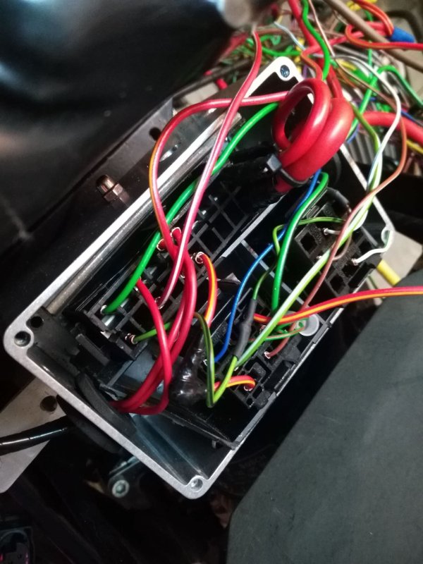

Habe heute einen wie ich finde guten Platz für die m.unit gefunden. Unterhalb der m-unit wird noch die Breakout Box montiert die Signale an den Motogadget Motoscope Pro (Tacho) weiterleitet. Für den Kraftstoff Anzeigedämpfer, die Motronic und die Sicherungen habe ich eine Alu-Box an die Stelle montierit, an der sich bei anderen das ABS befindet. Konnte gestern EINIGES vom Kabelbaum entfernen, ich hoffe nicht zuviel... Ich arbeite mich Stück für Stück voran.

Konnte endlich etwas weiter machen. Die m.unit ist mit Stom versorgt, abgesichert mit 40A. Das Kabel für die Stromversorgung das vom Motogadget kommt scheint mir etwas dick
