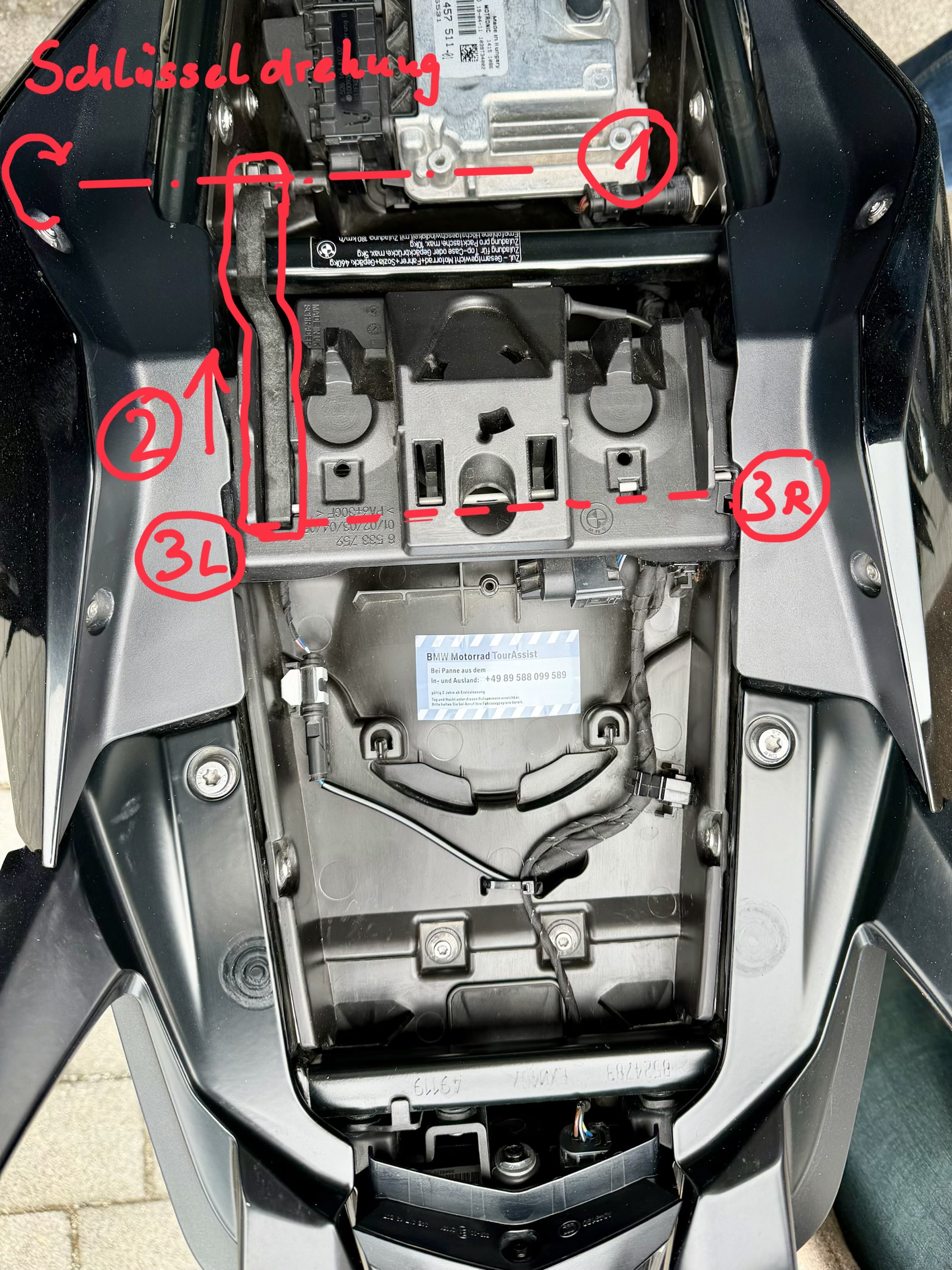

Moin nochmal, ich kann nun selbst die Auflösung bringen.
Erstmal ein Bild einer neueren R1250R:
(1.3 MiB) Noch nie heruntergeladen
Wie der Entriegelungs-Mechanismus funktioniert, ist so lange uninteressant, bis man betroffen ist. Also daher hole ich mal aus:
Der Schlüssel dreht bei Entriegelung die Welle (1) (Strichpunkt rot). Auf dieser Welle sitzt ein Hebel, der dadurch nach vorne rotiert.
An diesem Hebel ist ein weiterer Hebel (2) angebracht, der dadurch nach vorne gezogen wird. Dieser Hebel (2) ist hinten an einem „Draht“ angebracht, der sich linksseitig (3L) mit dem Hebel nach vorne bewegen kann, der aber rechtsseitig (3R) fest mit dem Moped verbunden ist. Als Konsequenz bewegt sich der Entriegelungsdraht in der Mitte, wo der rundliche Ausschnitt ist in den der Beifahrersitz eingreift, halt halb so weit - aber immer noch so weit, dass er den kompletten Ausschnitt frei gibt.
So, warum ist nun das Bordbuch unterm Fahrersitz das Problem?
Das zeigt das nächste Bild:
(110.75 KiB) Noch nie heruntergeladen
Man erkennt dort den Hebel (2) und das weiße Bordbuch - welches in dieser Ansicht leicht nach rechts gerutscht ist. Konsequenz: Her Hebel geht beim entriegeln links daran vorbei und der Entriegelungsdraht kann den runden Ausschnitt komplett freigeben.
Liegt das Bordbuch aber im Weg, links auf Anschlag, dann stößt der Hebel gegen das Bordbuch. Das Buch kann nicht nach vorne ausweichen, da es in einer Einfassung sitzt. Der Schlüssel dreht sich zwar noch, aber der Entriegelungsdraht gibt den runden Ausschnitt nicht mehr komplett frei und der Beifahrersitz bleibt verschlossen.
Zu guter Letzt noch mal ein Bild vom Fahrersitz von unten. Man braucht nicht viel Phantasie, um sich vorzustellen, dass das Buch in dieser Position den Sitz blockiert.
(134.63 KiB) Noch nie heruntergeladen
Zwei Lösungsansätze:
1. Motorrad nach rechts ablegen und am Sitz rütteln. Wenn das Bordbuch nackig unter der Bank ist, kann es sich bewegen und aus dem Weg rutschen. Hat bei mir nicht geklappt.
2. Etwa 3cm eines stabilen Drahtes so 95-100° abwinkeln (halt etwas mehr als rechtwinklig). Entgegen der Fahrtrichtung zwischen Fahrer und Beifahrersitz so 3-5cm links aussermittig einführen. Im ersten Bild sieht man neben dem mittigem runden Entriegelungsausschnitt noch beidseitig rechteckige Ausschnitte. Den Haken horizontal flach einführen und wenn er etwa über dem rechteckigen Ausschnitt liegt, dann den Haken „eintauchen“ lassen und nach vorne ziehen. Das ist auf jeden Fall viel blindes Rumgefuckel - aber so hat es bei mir geklappt!

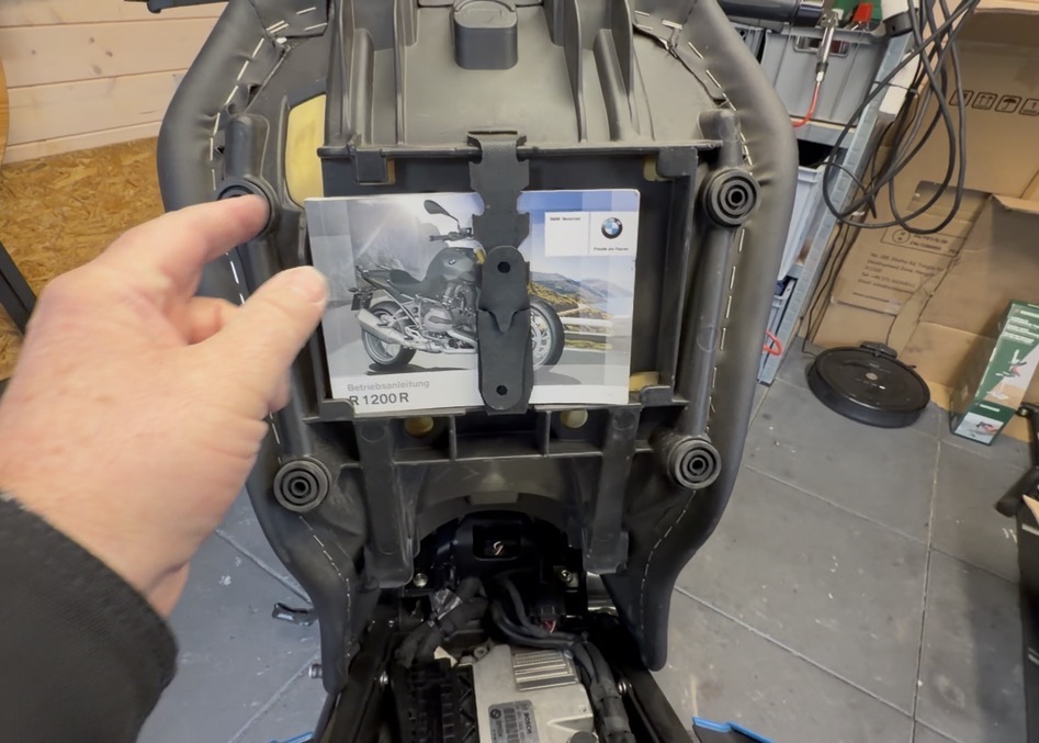

Lösung 3: Einen 3D-gedruckten Rahmen einsetzen, der das Buch rechts hält und den Ausschnitt für den Hebel freigibt. Kann ich (bei dem das Bordbuch in einer schwarzen Hülle sitzt und NOCH keine Blockade verursacht hat) anbieten.

Weshalb so kompliziert? Um das schlaue Buch in Position zu halten reicht ein kleiner Streifen doppelseitiges Klebeband. Wenn man es dann 1mal im Jahr rausgenommen hat, kommt ein neuer Kleber dran.

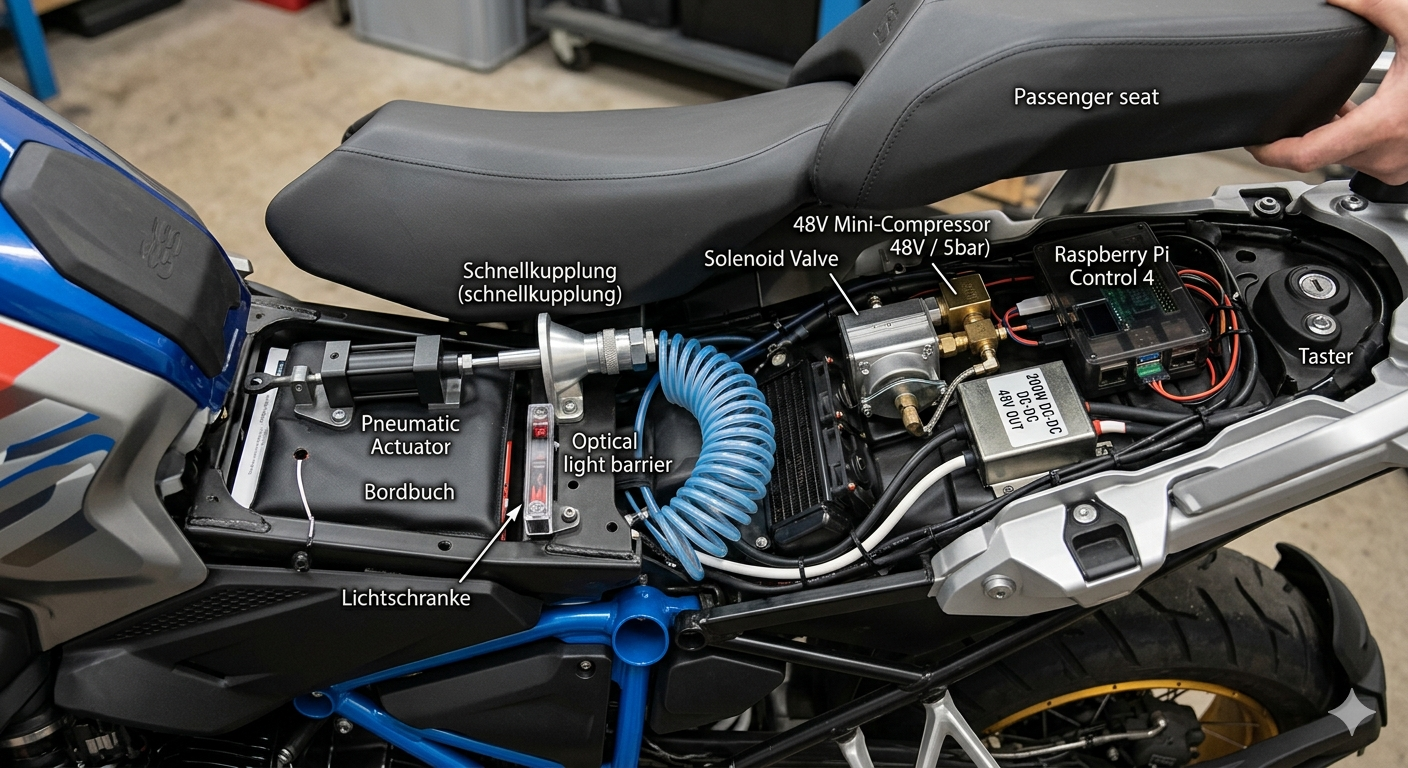

Meine R habe ich noch nicht so lange; ich hab das Bordbuch in der Tat auch immer zuhause. Es wird unter der Bank auf Dauer nur unansehnlich. Nur da ich viel um den Kopf hatte und mich gut kenne, hatte ich es eben vorher rausgelegt. Meine R hat z.Zt. keine Transportmöglichkeiten wir Koffer oder Tankrucksack, daher habe ich es die Woche vor dem Servicetermin unter der Bank befestigt. Zudem dachte ich, dass es in den ersten paar Monaten praktischer als das PDF sein könnte, wenn ich was nachschlagen will.
Habe mir aber mittlerweile auch eine Lösung installiert: Linksseitig neben dem Ausschnitt habe ich unter dem Fahrersitz sowohl einen nur 50mm langen pneumatischen Aktuator befestigt, als auch eine Lichtschranke. Ein 3mm Loch im Rahmen überträgt die Kolbenbewegung von 15mm auf alles, was darunter ist: Auch das Bordbuch. Die Lichtschranke überwacht den Raum im Rahmen neben dem Bordbuch und gibt frei, wenn nichts die Bewegung des Entriegelungsmechanismus behindert. Ansonsten ist sie halt unterbrochen.
Der Aktuator ist per Schnellkupplung mit dem Motorradrahmen verbunden. Die Schnellkupplung hat 10mm horizontale Beweglichkeit und eine Trichtereinführung, so dass immer sicher gekuppelt wird, auch wenn der Fahrersitz nicht exakt positioniert eingebaut wird.
Hinter der Schnellkupplung sitzt über ein kleines 12V-Magnetventil entkoppelt ein 48V-Mini-Kompressor (5bar Arbeitsdruck). Ventil und Kompressor finden unter dem Beifahrersitz so gerade noch Platz. Der Kompressor wird per Steuerelektronik angesprochen, wo zeitverzögert & aus Sicherheitsgründen das Magnetventil nach 15s Laufzeit öffnet. Das stellt sicher, dass der Aktuator einen ausreichenden Impuls auf das Bordbuch ausüben kann, wenn das System ausgelöst wird.
Der Kompressor erhält seine Betriebsspannung wird über einen 200W DC-DC-Wandler. Dieser baut etwas größer und die Abwärme wird über eine kleine Wasserkühlung mit 12V-Pumpe, welche über Bordstrom versorgt wird, gekühlt. Der Radiator dazu sitzt vorne unterhalb des Wassserkühlers des Motors.
Die Steuerelektronik in Form eine Raspberry Pi hat 5V, bekommt ganz normal den 12V Bordstrom per Step-Down-Wandler und wird per Taster ausgelöst - aber nur wenn die Lichtschranke unterbrochen ist. Zudem Diesen Taster habe ich sehr elegant an das Entriegelungs-Schloss unter der Sitzbank angeflanscht.
Wenn ich nun den Sitz entriegeln will, dann löse ich nach 10° Drehung des Schlüssels den Taster aus. Der Raspi schaut nach der Lichtschranke und steuert bei Bedarf den Kompressor an. Nach nur 30sec ist der Arbeitsdruck erreicht, das Magnetventil schaltet durch und man hört ein kurzes leises „Pfft“. Das ist das Zeichen, dass ich nun den Schlüssel weiter drehen kann und der Sitz lässt sich abnehmen. Sehr einfach aber dennoch effektiv!
(2.13 MiB) Noch nie heruntergeladen
Bitte erst in drei Tagen lesen…

Tolle, aber sehr aufwendige Arbeit, Hut ab. Und nebenbei die R zu GS umgebaut. Nicht schlecht. Alles nur wegen des Manuals.
R12RS_DD
Beiträge: 73
Registriert: 26. September 2025, 11:43
Mopped(s): R1200RS LC (K54) 03/2016
Wohnort: Dresden
Re: Sitzbank klemmt
#36 Beitrag von R12RS_DD »
Hier brennt jemand für den 1. April.

Der gedruckte Halter war die Steilvorlage… da konnt‘ ich ned anders :lol:

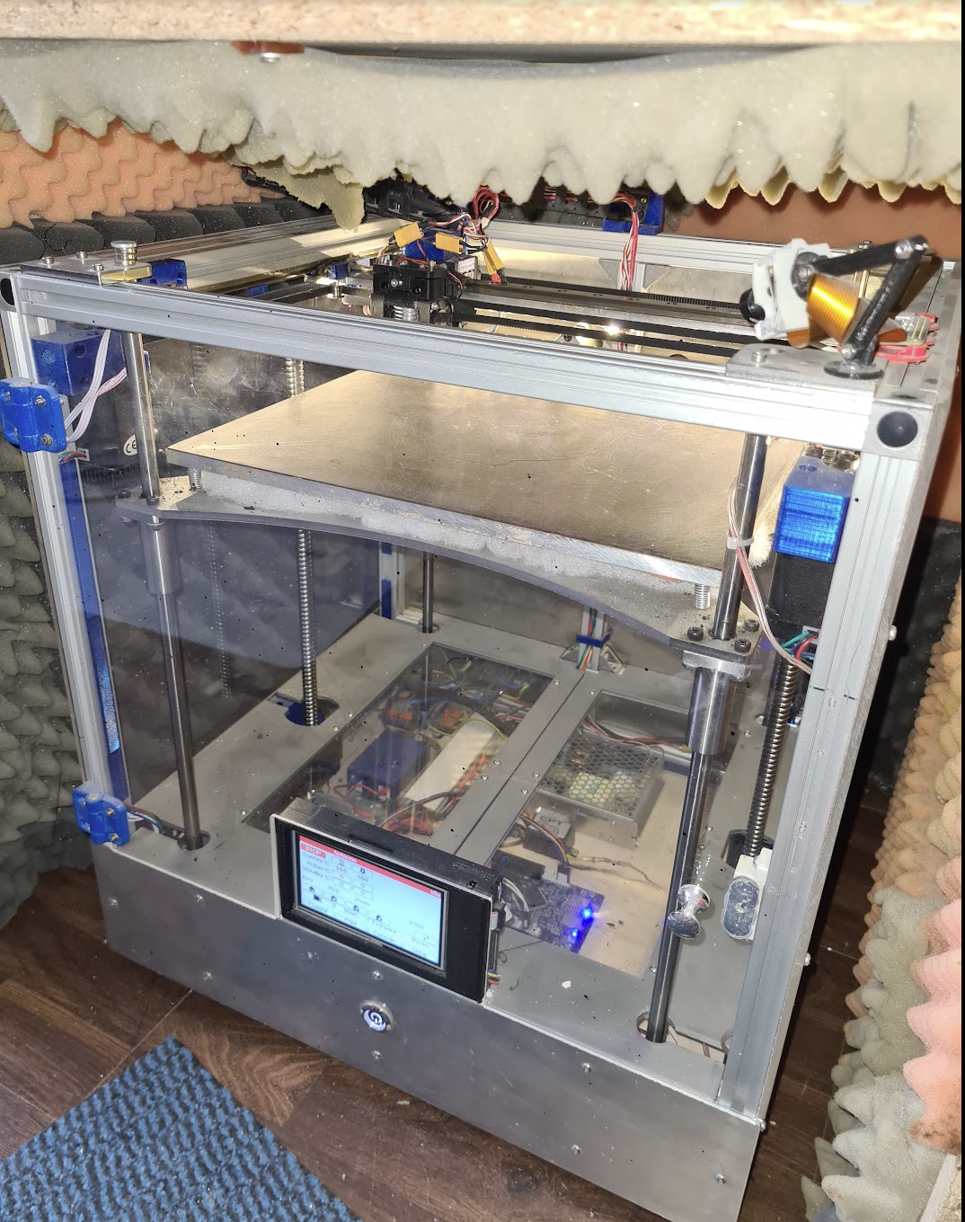

Mein völlig selbstgebauter und eingehauster 3D Drucker kommt damit schon klar, würde auch noch ASA gehen. Im Übrigen wird das ABS wenn man es mit Aceton bedampft von der Oberfläche her wie ein professionelles Gussteil. Da verschwinden alle Schichten und verschmelzen, die Oberfläche glänzt dann richtig.
(2.95 MiB) Noch nie heruntergeladen

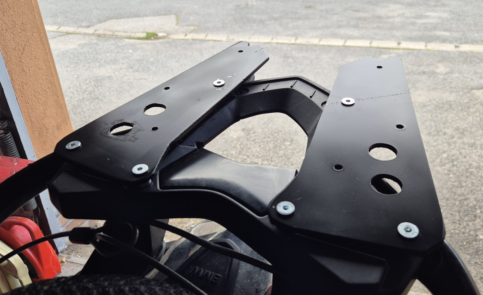

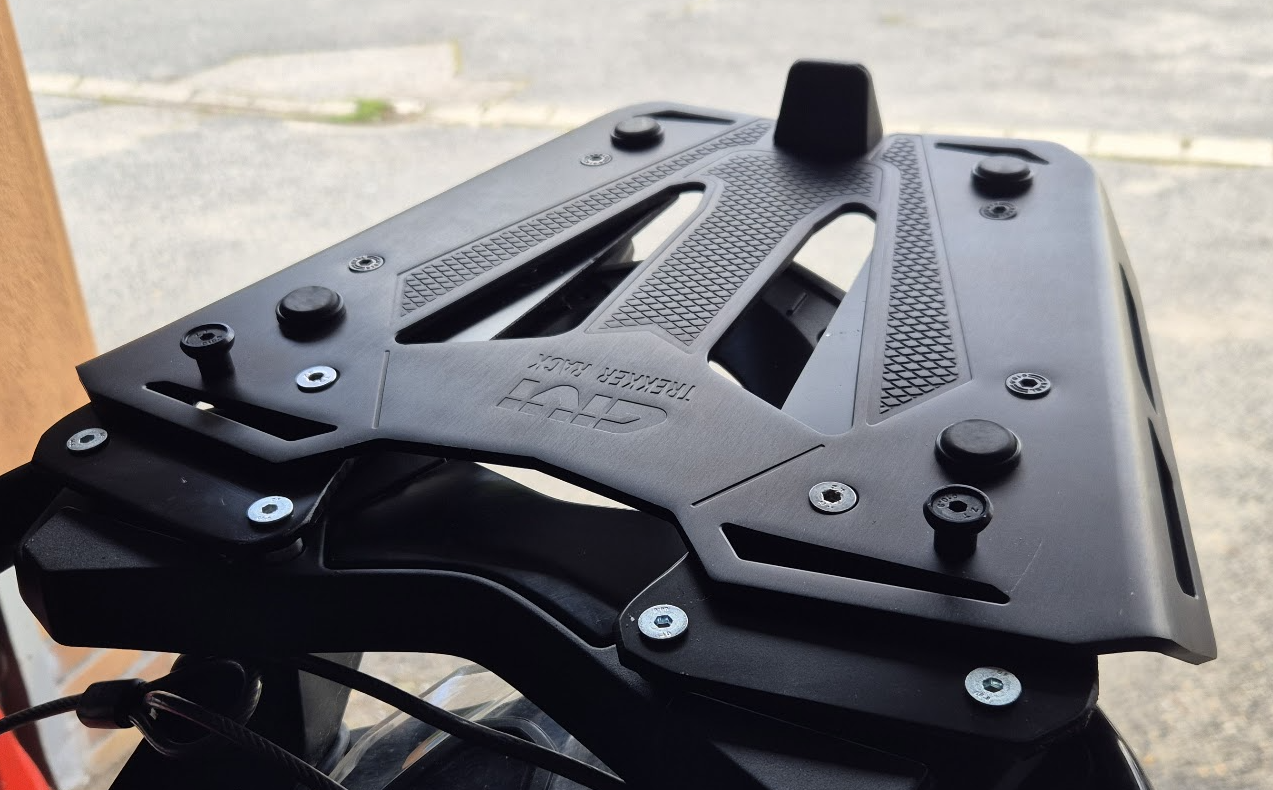

Für tragende Teile würde ich natürlich nie im Leben 3D Druck verwenden, da nehme ich lieber meine CNC Fräse mit Alu 8)
Die hat mir schon einen schönen Topcaseträger beschert:
(2.22 MiB) Noch nie heruntergeladen
(1.42 MiB) Noch nie heruntergeladen
