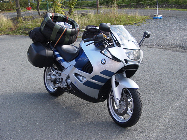

Auf der "ach so schlechten Gepäckbrücke" ist eine handelsübliche große Rolle von Ortlieb befestigt. Klamotten für 1 Woche samt kompletter Zeltausrüstung.
Seh ich genauso! Hab die gleiche Tasche und muss sagen, dass die Gepäckbrücke sich im Urlaub super bewährt hat!
Und ich bin auch froh, dass sie so stabil verbaut ist und die Stütz-Streben hat!

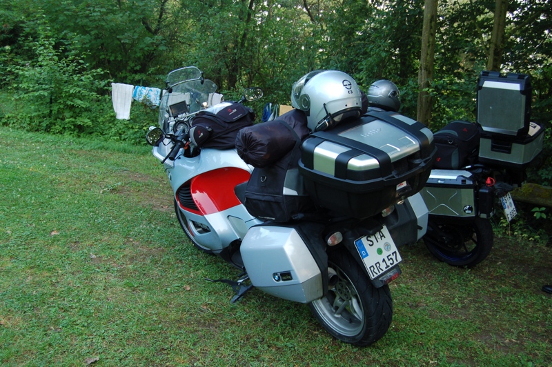

Für eine 3 Wöchige Tour mit selbst Verpflegung und Versorgung ist das hier nötig. Ein Topcase ist unerlässlich. Der ist nur mit List auf den Gepäckträger zu befestigen.

Man kann sich zufrieden geben, natürlich, aber warum? BMW hat selbst in andere Maschinen richtig gute Lösungen. Die KxxxxRS wurde als Reise Maschine konzipiert. Da hat BMW das Ziel um Welten verfällt. Leistung und Bequemlichkeit stimmen überhaupt, aber fürs Gepäck ist zu wenig gedacht. Das der User Möglichkeiten findet das Problem zu umgehen, ändert nichts an diese Tatsache. Auch die Seitenkoffer sind ein Witz. Vor allem in Vergleich mit meine alte Kawa GTR1000. Diese Maschine war für lange Reisen konzipiert.
Die K12 hat seine Vorzüge, ohne zweifel. Ich war aber kurz davor es wieder zu verkaufen.

Das ist mir bekannt helmi123. Die sind dicker. Der Innenraum aber zur hälfte wegen die Struktur unbrauchbar. Daher suche ich die Möglichkeit, den Auspuff gerade aus nach hinten einzubauen. Somit könnte ich Givi Seitenkoffer über den Auspuff befestigen ohne diese zu berühren. Die wurden auch mit dem Top Case 52lt passen.
Die BMW K 1200 RS ist ein langstreckentaugliches Motorrad des Herstellers BMW mit Kardanantrieb. Der Sporttourer ist die letzte Evolutionsstufe der BMW-Vierzylinder mit Längsmotor (im Motorradfahrerjargon Flying Brick genannt). Von 1996 bis 2004 wurden im BMW-Werk Berlin in Spandau 37.992 Einheiten[1] gebaut, von denen 13.352 in Deutschland zugelassen wurden.
Beschreibung in Wickipedia. Für was steht langstreckentaugliches? Das erste große Problem hast du mit der Reichweite, wie ich auf meine letze Reise feststellen musste. Mit mühe schaffst du 300 Km. In Bezug auf Gepäck, ich sagte ja, der User finde die Möglichkeit seine Probleme zu lösen. Ich persönlich finde es angenehm, ohne das halbe Gepäck abzubauen, nur durch das öffnen einer Klappe alles nötige zu finden. Keine Schnüre oder Gürteln. In 10 Minuten bei Regen mein Zelt aufbauen und bewohnbar zu machen, immer noch fast trocken.
Der Rest ist Philosophie und eine Menge "Material" Liebe. Die K12 hat Vorzüge, ohne Zweifel. Vor allem für meine Bein Länge war sie passend. Deshalb bleibt sie bei mir aber nicht ohne Änderungen.
