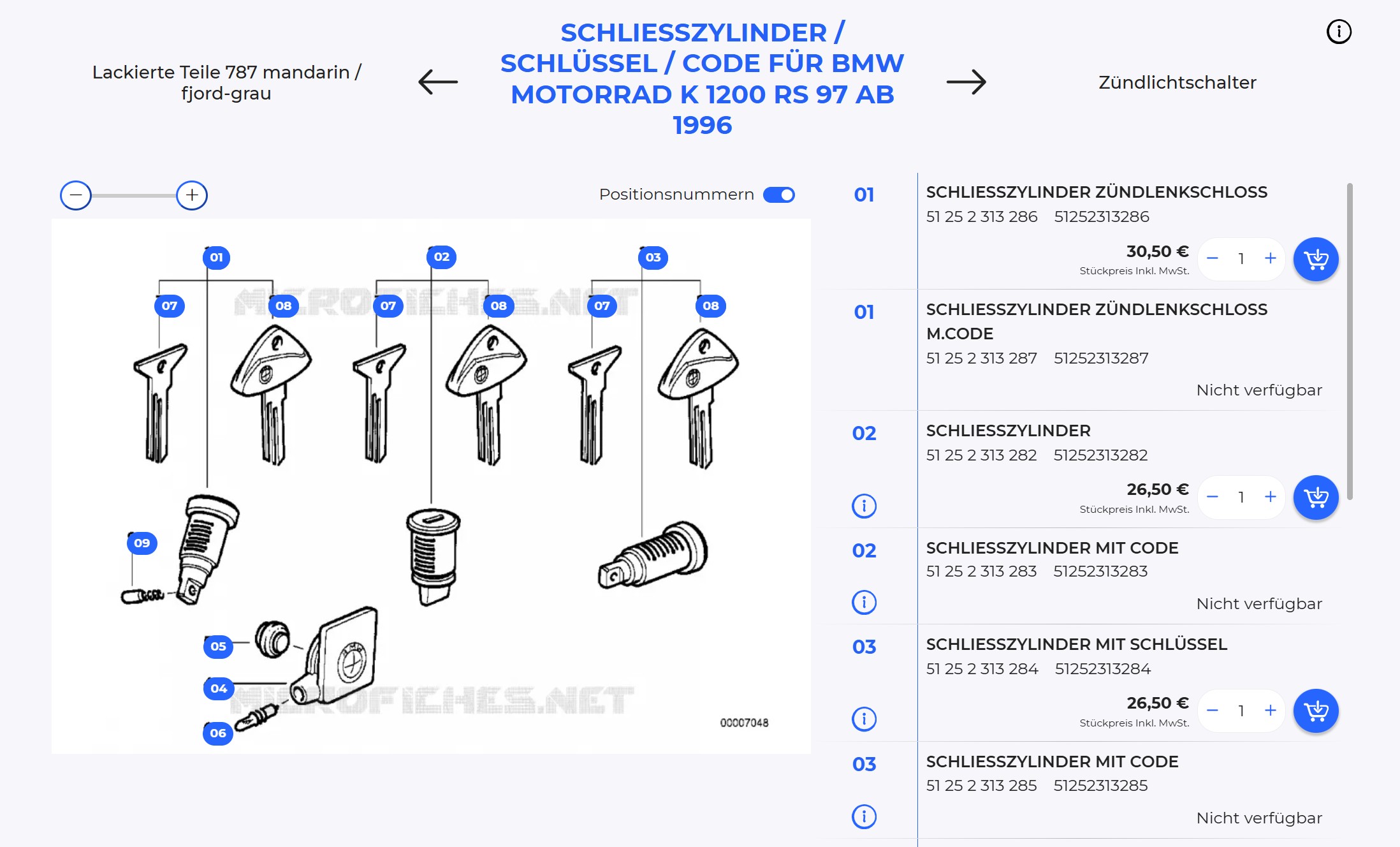

- Beiträge: 3
- Registriert: 24. September 2025, 12:44
Re: Zündschloss
Moin Biker,
habe auch ein Schloss-Problem
Mein Zündschloss-Zylinder ist mit Schlüssel auf sehr holpriger Straße aus Schloss gefallen.
Hatte vom Verkäufer nur einen Schlüssel erhalten.
Muss ich jetzt das Tank-und Sitzbankschloss auch auf Bohren oder seht Ihr ne andere Lösung ?

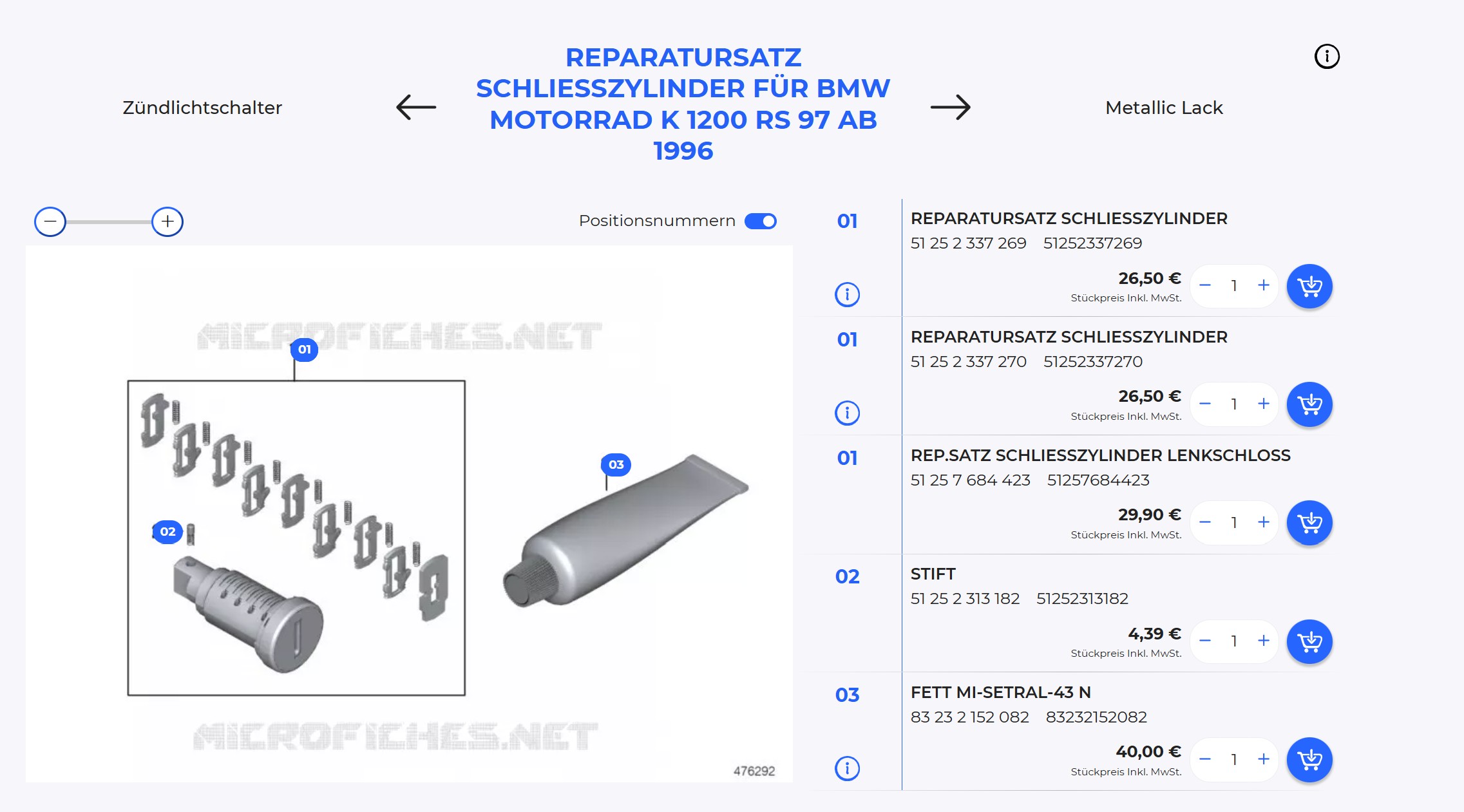

Rückfahrt von Norwegen,die letzten dreißig Kilometer sehr schlechte Straße und an der Garage waren Zylinder und Schlüssel weg.Musste aber vorher schon beim Schlüssel abziehen den Zylinder immer festhalten.Hat wohl ein Konterstifft gefehlt.
Habe gebrauchten Schlosssatz gekauft und werde Tank und Sitzbankzylinder aufbohren.Hoffe die drei Alten passen.
Melde mich nach Reparatur wieder.

Hallo Steffen,
i.d.R. kann/konnte man auch mittels Eigentumsnachweis (FZG-Brief/ZLB, Perso) beim Freundlichen einen passenden Nachschlüssel bestellen. Ohne Transponder um die 24,-€, mit ???. Würde zumindest den Ersatz für Tank-/Sitzbank ersparen, was je Stück im gleichen Bereich liegt.
Die Schlüssel mit Code sind natürlich online nicht bestellbar/verfügbar, da kein Eigentumsnachweis möglich
