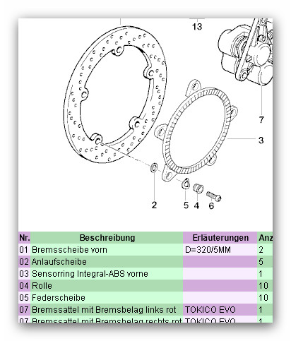

Steht das nicht bei realoem dabei welche Güte die haben...... Bei meiner S schon

Re: Neue Bremsscheibenschrauben
06 Linsenkopfschraube M8X25-10.9 ZNS3 36317709543 $2.80 .
Es wird wohl dann diese sein...
