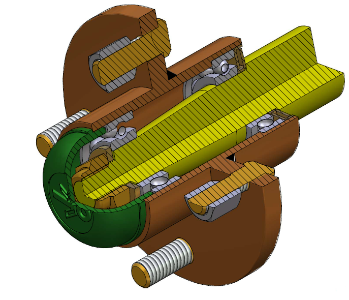

Es ist eine Vlukon-Achse exakt wie diese (Sogar die Staubkappe ist gleich):
https://www.vlukon.de/cache/images/flen ... Resize.png
Der innere Ring des äußeren Lagers ist bis zum Anschlag (Start des Konuses) auf der Achse. Wenn Mutter und Scheibe ab sind, kann man den Spalt zwischen Scheibe und inneren Ring, der auf dem Bild zu erahnen ist, auch sehen. Auf der linken Seite war die Scheibe schon in den Spalt hinein gedrückt, weil da wohl mal versucht wurde, das Spiel zu entfernen. Durch festeres anziehen der Kronenmutter kann man da aber nichts ausrichten.
Wie gesagt, das Spiel ist hörbar und am Rad ganz leicht spürbar. Innen zwischen Achse und Anschlagscheibe spürt man es nicht, wenn man einen Finger auf den Spalt legt.
Bei einer Achse mit Kegelrollenlagern hätte ich es nachgestellt.
