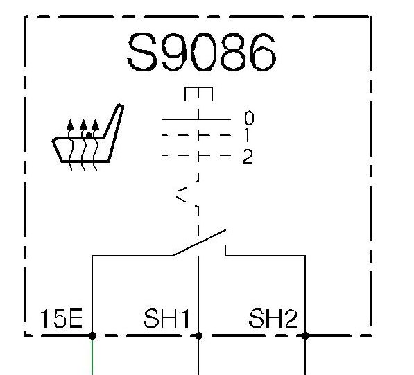

hallo, also wenn man den schalter betrachtet und die abstände der kontakte, dann könnte es doch sein, das SH2 als erstes geschaltet wird. oder???
somit müsste R2 vor R1 angeschaltet werden.
ODER?

Schau mal hier.
da kannst du den genauen Leitungsverlauf sehen. :wink: :wink:
Sitzheizung.pdf
(29.5 KiB) 48-mal heruntergeladen

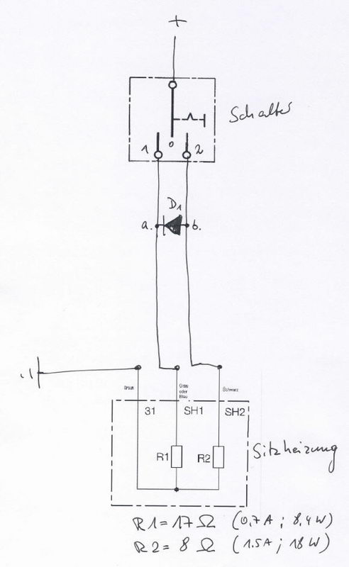

hi mike.
danke.. (aber hab ich ja selber ;-) )
stromlauf und schaltung sind klar.
leistung auch....
mir fehlt jetzt nur noch der richtige schalter.
man könnte auch mit wechselschalter arbeiten. also entweder R1 oder R2. man hätte nur eben nicht die maximale heizkraft von R1 und R2....
möglich wären dann sogar 3 heizstufen... R1 als Stufe eins... R2 Stufe 2 und Stufe 3 dann R2 und R1 .... (ja ..ist ja schon gut... Heizstufe 4 wäre dann spannung erhöhen... iss klar... )

Peter,
es geht auch ein Wechselschalter.
ein - aus - ein du müsstest nur zwische Stufe 1 und 2 ne Diode so reinpflanzen das 2 in 1 geht aber 1 in 2 sperrt.
:roll: :roll: ob das der (Holzwurm) kapiert....... :wink: :wink: :wink:

:wink: oh du mein Druide...Diode ist Murks. Nimm ein Relais :wink:
Beiträge: 3118
Mopped(s): R1300GS + R80/7
Wohnort: D-65326 Aarbergen
Re: Sitzheizung Komfortsitzbank
#34 Beitrag von Peter »
he... schottisches hochlandrind.... wieso keine diode?????????
nur wegen der lötstellen??
(und nur mal so für ganz schlaue. egal welcher R zuerst, die diode kann man auch andersrum einbauen :-)
mit oder ohne lötstellen....

das mit der diode war schon vor 100 jahren meine rede. aber der holz-fell-schuh-schwabe hat es mir immer ausgeredet.
also mike... mach mal einen vorschlag für ne günstige diode. einen wechselschalter hab ich schon.. also off/on/on/ ... richtig wäre ja ein off/on/on-on
