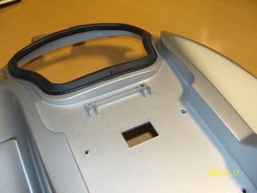

Frage an die Bastler kann mann die Dichtung ausbauen und die Schnittstelle nach unten setzen. Dann müsste doch eigentlich ruhe sein.Sonst muss das ganze Handschuhfach absaufen bis das Radio davon betroffen ist.
- Gottfried
- Beiträge: 3886
- Wohnort: Nürnberg
Re: No Radio
Hallo Jochen!Jochen Hartmann hat geschrieben:Frage an die Bastler kann mann die Dichtung ausbauen und die Schnittstelle nach unten setzen.
Das habe ich auch schon überlegt, könnte eventuell gehen, allerdings mit etwas Kraftanstrengung. Wie Du an meinem obigen Bild erkennen kannst, habe ich den Unterbauteil silber lackieren lassen.
Damals hatte ich auch die Dichtung abmontiert. Geht relativ leicht, da sie auf der Kante nur fest aufgesteckt ist.
Allerdings ist der Randteil der Dichtung sehr steif und dementsprechend schon vorgeformt für die Klappenöffnung mit Schnittstelle oben.
Wenn Du es schaffst, das Teil umzuformen, dann wäre die Schinttstelle unten zwar mehr sichtbar, aber nicht mehr so empfindlich.
Die leichtere Lösung ist sicher, den Deckel abschrauben und an der Schnittstelle etwas transparentes oder schwarzes Silikon auftzutragen.
Einen Superkleber herkömmlicher Art kann ich nicht empfehlen, schon gar nicht an der Gummilippe, weil diese Kleber nach dem aushärten sehr spröde und brüchig werden. Die Gefahr, dass sich die Gummilippe mit der Zeit auflöst bzw zerbröselt, ist dann sehr groß.

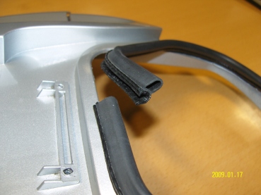

Nachtrag:
Hab das Ganze jetzt näher unter die Lupe genommen und mal fotografiert.
So wie das Unterteil geformt ist, kann ich mir aber nicht mehr vorstellen, dass an dieser Stelle Wasser zum Radio eindringen kann. Die erhöhte Kunststoffrand am Unterteil lässt hier mit Sicherheit kein Wasser eindringen.

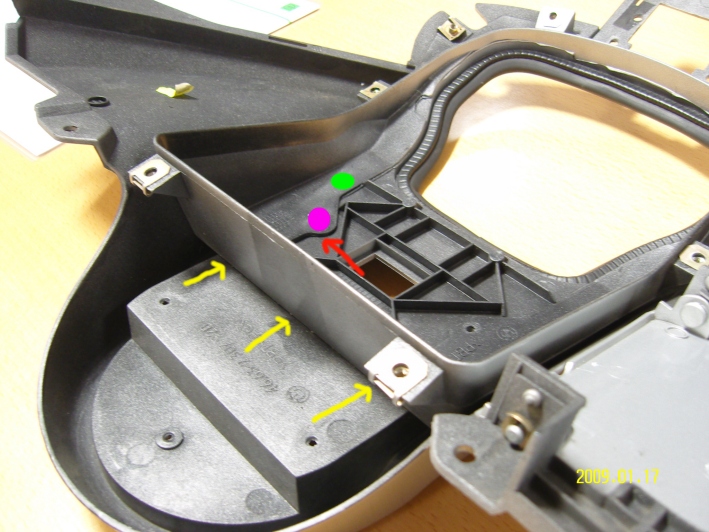

Hab mal von der Unterseite ein Aufnahme gemacht und dabei ist mir folgendes aufgefallen.
Der obere Teil in dem die Bedieneinheit versenkt ist und der untere Teil in der Radioteil versteckt ist sind miteinander verklebt (grüner Punkt)
An einer Stelle (rosa Punkt) ist keine Klebemasse zu erkennen und es ist auch ein kleiner Spalt (ca. 0,5mm) zwischen den beiden Flächen zu erkennen (roter Pfeil)
Über die vordere Kante (gelbe Pfeile und kein Kleber erkennbar) könnte ich mir einen Wassereintritt vorstellen, der dann auch an die Stelle gelangen könnte, wie es Harald erwähnt hat. @Jochen noch ein Tipp
Wenn Du die Dichtung umändern willst, solltest Du einen Heißluftfön dazu verwenden. Damit lässt sich der Kunststoffrand sicher leichter biegen ohne zu brechen.
Ich persönlich bin immer noch skeptisch, ob der Gummirand der Bedieneinheitunterseite absolut dicht hält. Man kann zwar den Abdruck des Gummirandes am Kunststoffteil erkennen, aber das will gar nichts heißen. Es wird wahrscheinlich ein Rätsel bleiben, denn das Radio zeigt am oberen Deckel außen auch keine Wasserflecken, sondern nur innen.

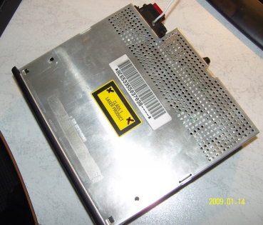

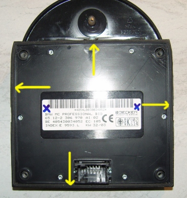

Hier noch ein Bild von der Bedienunterseite mit Gummirand
und ein Bild von der Radioaußenseite Deckel oben

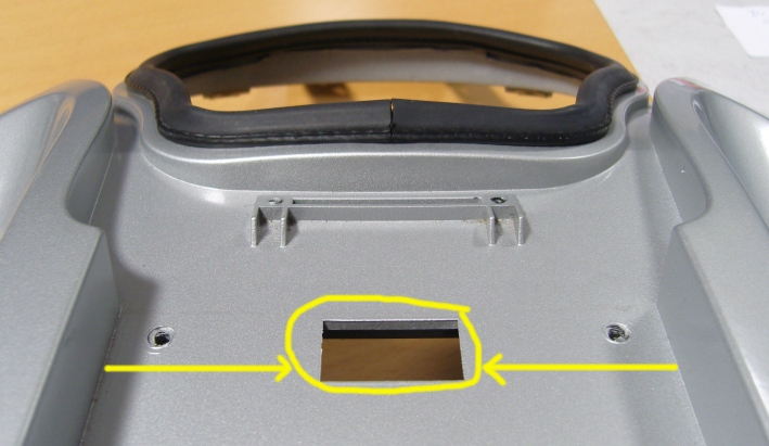

Hallo Peter!p.rauch hat geschrieben:Es macht also mit sicherheit Sinn die Dichtung zu drehen.
Sieh Dir das Bild des Kunststoffteiles an und dann verrat mir warum ein drehen der Dichtung bei diesem erhöhten Rand (12mm hoch) noch Sinn machen soll
Da müßte also das Wasser einen guten Zentimeter hoch stehen, bis es erstmals die Dichtung berührt.
Ich vermute, wie bereits erwähnt, dass über die Öffnung der Kabeldurchführung, von der Seite her unter der Bedieneinheit, Wasser eindringt (gelb markiert)
Um diese Öffnung werde ich auf jedenfall noch eine zusätzliche Dichtung anbringen. Denn das erscheint mir eher noch als Schwachstelle Was mich aber dennoch fasziniert, dass die Dichtung bei den jüngeren Modellen umgedreht wurde. Hat das noch jemand so wie Peter??

Hallo Gottfried,
mangelhaft verklebte Gehäusehälften (rosa Punkt) hatte ich auch schon.. auch dort war ein Wasserschaden am Radio. Ich habe dann erst mal die Gehäuse getrennt und komplett neu verklebt.
Das Wasser kann dann von der Lenkeröffnung (3 gelbe Pfeile) bis ins Radiofach eindringen...
Kondenswasser wird nach meiner Meinung in diesem Fall nicht sein, wenn Gottfried den Radioausfall nach längerer Regenfahrt hatte....
mfg Harald
