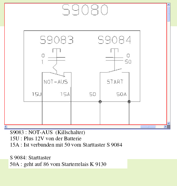

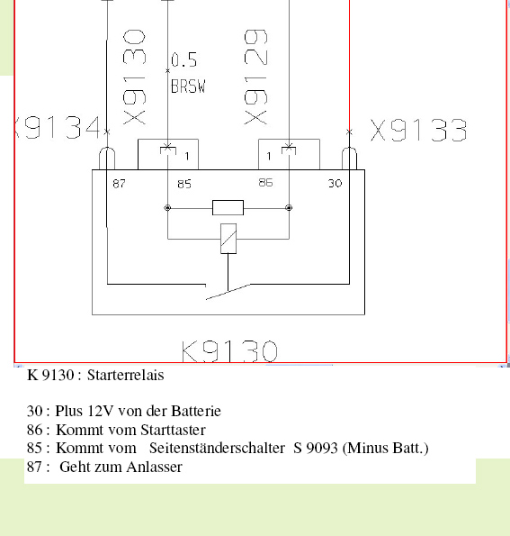

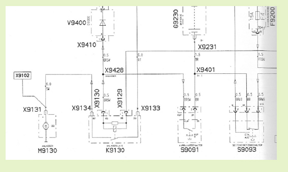

Also den passenden Batteriewächter habe ich mir besorgt und mit passenden Steckern versehen. Leider habe ich keinen Schaltplan meiner 97er zur Hand. Laut auf dem Anlassersteuerrelais aufgedruckten Anschlussplan sind die Steuerleitungen vom Anlasserknopf Klemme 30 und Klemme 87.
Könnte mir bitte jemand mit Schaltplan nachschauen wo die herkommen, bzw. hinführen.

M1930: Anlasser
K9130: Anlasserrelais

Danke Thilo für das Bild.
Für mich sieht es so aus, dass die Steuerkabel X9129 und X9130 sind. Welches kommt denn vom Anlasserknopf in der Lenkerarmatur? Die kleinen Zahlen an den Pins kann ich nicht mehr erkennen. Steht da 87 und 30?
Mich würde halt interessieren, welches Kabel sozusagen Plus bzw. Masse ist.

Danke für die Pläne. Morgen Abend werde ich die Konstruktion auf Funktion am lebenden Objekt testen. Ein Versuchsaufbau aus 12V Batterie, Batteriewächter und Hupenrelais in meinem Keller funktionierte wie gedacht.
Ich berichte dann das Ergebnis(mit Bauanleitung und Bild bei Erfolg)
