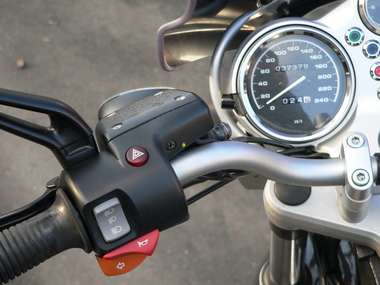

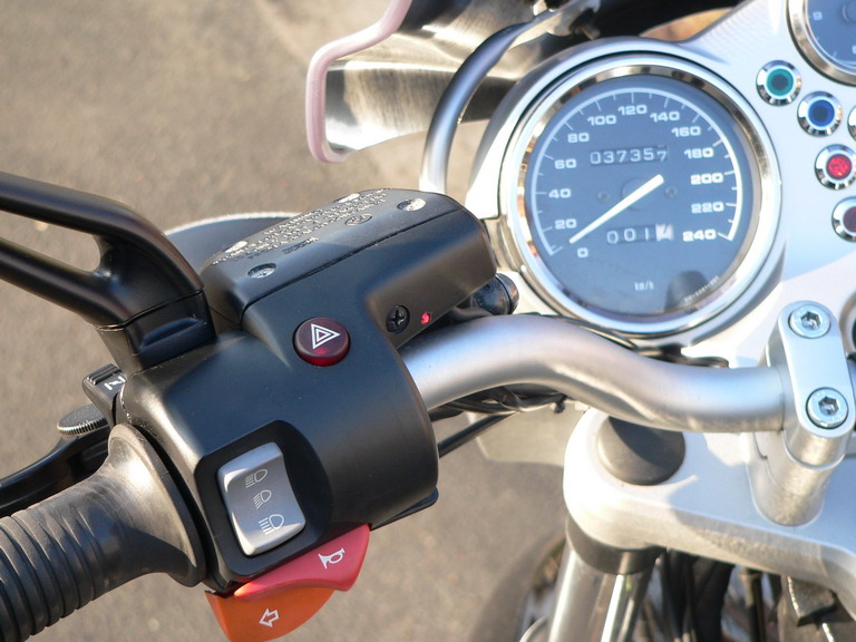

Hallo Zusammen!
Hier ein paar Bilder wie die Sache mit der LED bei meiner Q aussieht! Ich wollte an der originalen Optik so wenig wie möglich "verbiegen" und hab' mich deshalb für diese Version entschieden.
Anmerkung: Die LED-Anzeige ist auch bei direkter Sonneneinstrahlung abzulesen. Es ist zwar dann nicht mehr so deutlich wie auf den Bildern, aber man sieht den Unterschied zwischen rot und grün noch deutlich genug.
Aber wie schon geschrieben, die Geschmäcker sind eben verschieden :roll: !
@Reglermax: Ich hab' die 65°C eingestellt, weil ich irgendwo im Forum mal gelesen habe, das ab dieser Öltemperatur der Motor Bertiebstemperatur hat. Wenn das Thermostat den Kühlkreislauf geöffnet hat, ist das Öl ja schon so "heiß", dass es gekühlt werden muss. Ich will ja wissen: Ab wann kann ich den Motor höher als ca. 3000 RPM drehen :!:
Grüße aus Franken!
Temperatur &lt; 65°C
Temperatur < 65°C
BMW Temperaturanzeige rot klein.jpg (135.35 KiB) 192 mal betrachtet
Temperatur &gt; 65°C
Temperatur > 65°C
BMW Temperaturanzeige grün klein.jpg (122.97 KiB) 191 mal betrachtet

Finde die Lösung mit den LED gut umgesetzt.

Dezent gelöst, fällt kaum auf.
Ich mach das halt anderst. Im Sommer nach ca 6 Km und in der kälteren Jahreszeit nach 8 bis 10 Kilometern dreh ich erst höher über die 3 bzw 4tsd Touren.

Hallo Franken_Boxer,
lt. BMW liegt der Umsteuerpunkt vom Termostat bei 95°C, das entspricht wiederum der Betriebstemperatur.
Mit 3000UpM beim Warm up bist eh sicher, nur Heizen bei 65°C ist zu früh, wenn du deinen Boxer richtig
treiben willst :wink: . Deine Anzeige finde ich super gelöst, mußt nur achtgeben, daß die Kabeldurchführung an
der Abdeckung dicht ist, denn Spritzwasser und Zündgeber passen gar nicht zusammen,
Gruß reglermax.
