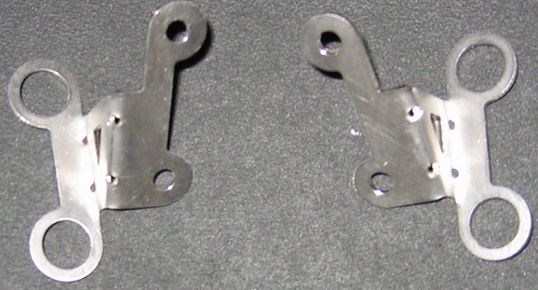

adrohe hat geschrieben:soooo, hier die versprochene fotos zum navi-halter
nachmeinem umbau, ist es für mich so ok ...
...unten waren 4 distanzhülsen montiert, so das das navi ca. 2cm höher war
diese habe ich einfach entfert, musste dazu die 4 schrauben kürzen

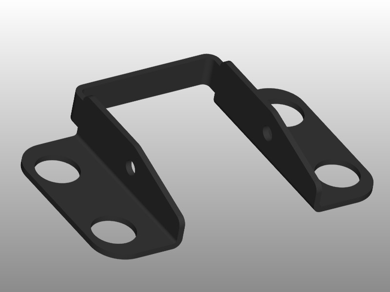

Ich bastle derzeit an einem eigenen Navihalter, basierend auf dem Prinzip des BMW-Halters. Das Navi kommt damit 3,5 cm tiefer, als mit der (für mich inakzeptablen) originalen BMW-Lösung.
Mein Entwurf wird morgen als CAD verwirklicht. Dann brauche ich nur noch eine Metallbude die's zum bezahlbaren Preis macht.
Auf die Distanzhülsen verzichte ich bewußt nicht, da diese im Cradle gummigelagert gefaßt sind, um als Dämpfungselement Vibrationen zu eliminieren. Ich habe sie aber aus optischen Gründen auf 8 mm kürzt. Damit sieht es jetzt nicht mehr so gestelzt aus, wie Serie.
Mir ist klar, daß mein Halter mitsamt Navi in Kombination mit einem Tankrucksack aus der Sicht verschwindet. Damit kann ich aber leben, da ich eh keinen selbigen habe.

ChristianS hat geschrieben::lol: Warum einfach, wenns auch schwer geht :lol:
Eine Lenkerschelle hatte ich auch erst in Erwägung gezogen. Deine sieht optisch sogar akzeptabel aus.
Der Vorteil der BMW-Variante und meiner Lösung ist, daß der Halter gummigelagert auf der Lenkerklemmung sitzt. Das Navi wird also 2 x von Vibrationen entkoppelt/gedämpft: 1 x zwischen Lenkerklemmung und Halter und 1 x zwischen Halter und Cradle
Ich denke, BMW hat das nicht umsonst so gelöst. Bei den Vibrationen unserer Fahrgeräte kann das nicht schaden. Ich sehe ja, was in den Spiegeln los ist, oder besser ich sehe es nicht. :wink:

Der tiefergelegte Navihalter ist jetzt fertig entworfen. Jetzt Suche ich eine Firma, die ihn realisiert: viewtopic.php?f=310&t=53058
Hat außer mir noch jemand Interesse an einem Exemplar?

FRS 3263 hat geschrieben:Der tiefergelegte Navihalter ist jetzt fertig entworfen. Jetzt Suche ich eine Firma, die ihn realisiert: viewtopic.php?f=310&t=53058
Wenn du sowas bauen lassen möchtest wird das billigste eine Fertigung beim Metallbauer sein. Der sollte diese Biegungen und Bohrungen sowie Fräsarbeiten ohne weiteres machen können. Ich denke vom Material wird Aluminium gut passen.
Viel Erfolg bei der Suche.

Veloce hat geschrieben:Wenn du sowas bauen lassen möchtest wird das billigste eine Fertigung beim Metallbauer sein. Der sollte diese Biegungen und Bohrungen sowie Fräsarbeiten ohne weiteres machen können. Ich denke vom Material wird Aluminium gut passen.
Danke für deinen Tip. An 2 mm Alu hatte ich gedacht. Mitterweile habe ich 3 Rückmeldungen von Personen/Firmen die es realisieren können. 2 davon aus dem Forum. Wenn ich alle 3 Preise habe werde ich entscheiden.
Logisch, wenn's fertig ist gibt's auch ein Bild. :)
