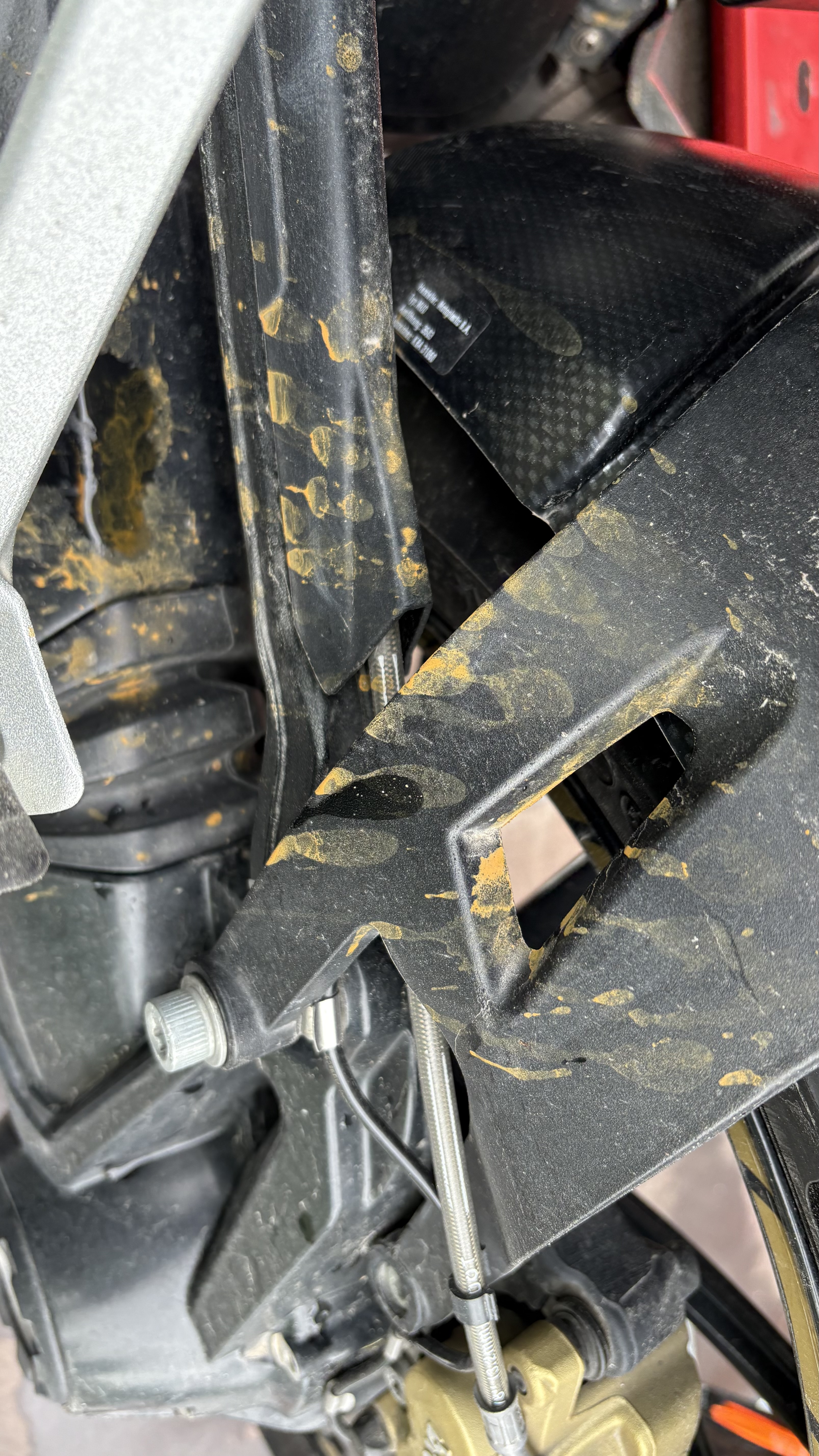

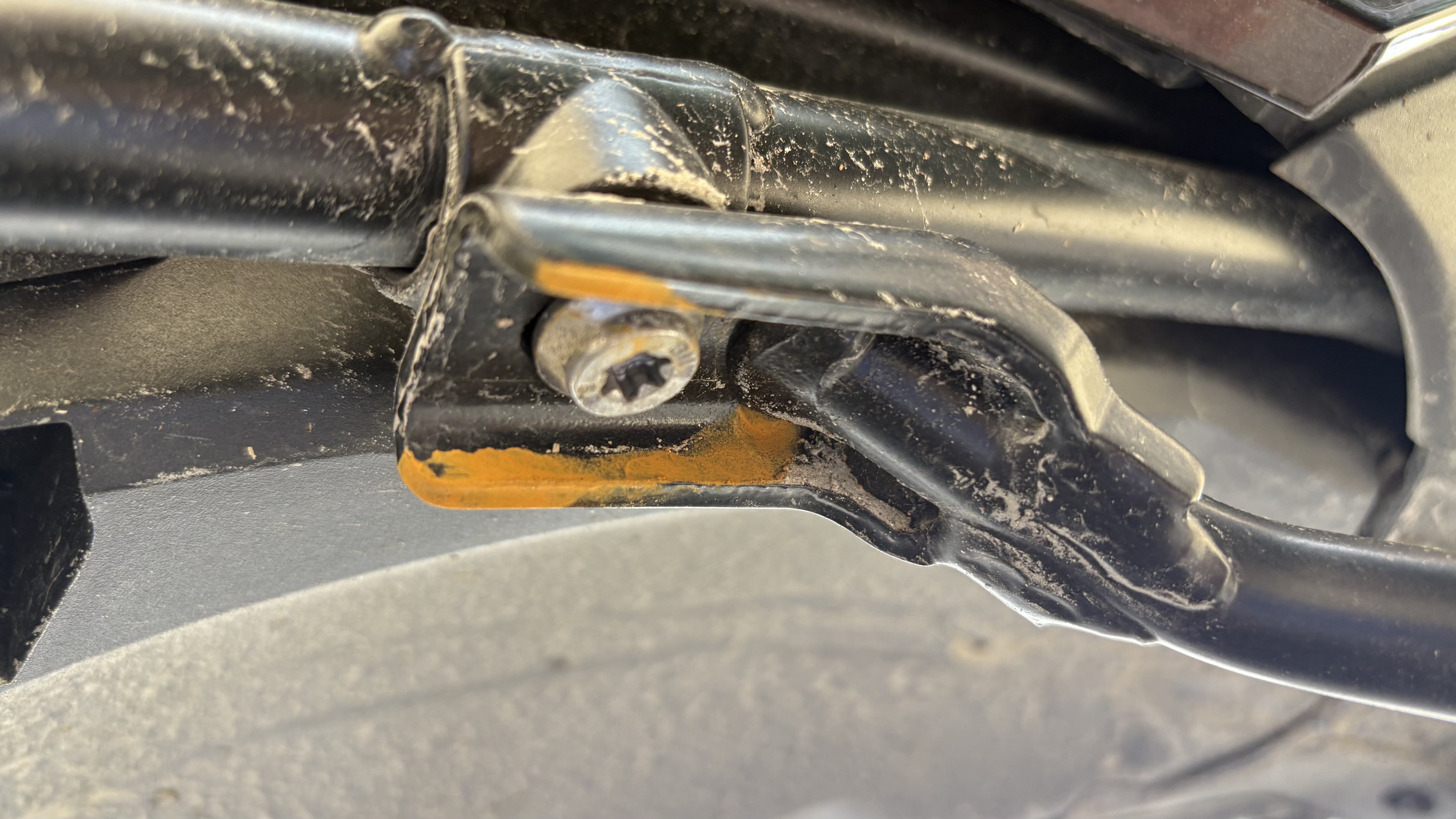

zu der Thematik kann ich "leider" nun auch beitragen. Meine "RS", Modelljahrgang 2017, EZ September 2016 hat es nun
auch "erwischt". Sie ist "blau-weiss" lackiert, mit schwarzem Rahmen.
Leider kann ich keine Bilder hochladen (warum auch immer), dann könnte ich euch dies besser zeigen.
Nach dem Waschen des Motorrades ist alles paletti.
Wenn ich dann tags drauf oder ein paar Tage später starte, habe ich über den gesamten Kardanstrang "Rostwasser" verteilt,
was selbstredend sehr unschön aussieht!
Also nur auf der linken Seite des Krads. Auf der rechten Seite schein alles i.O. zu sein.
Meine Vermutung ist, dass der Rost aus dem Loch des Rahmenhecks auf der linken Seite kommt.
(siehe auch den Beitrag Karl_MKK vom 01. Juli 2017 in diesem Thread, insbesondere das untere Bild)
viewtopic.php?p=642415#p642415
Nachdem ich diesen Mangel reklamiert habe, steht sie seit 4 Tagen beim "Freundlichen". Ich warte nun ab, wie sich mein Händler respektive
BMW sich dazu äußern.
Wer hat ähnliche Erfahrungen gemacht und wie sind diese Reklamationen ausgegangen.
Gruß Ralf
So, mein Mopped ist vom "Freundlichen" zurück.
Ursache des Rosts war der linke Kofferträger. Dieser wurde nun im Rahmen der gesetzlichen Gewährleistung anstandslos getauscht.
Vor dessen Einbau wurde er nach Aussage des Chefs noch entsprechend gegen Korrision behandelt.
Nach nun zweimal "waschen" tritt der Effekt augenscheinlich nicht mehr auf!
Interessant ist der Umstand, dass der rostige "Träger" ein Träger war/ist, welcher aufgrund eines kl. Auffahrunfalls
im Frühjahr getauscht wurde. Der Träger nach Auslieferung machte keine Probleme, erst derjenige, welcher als Ersatzteil
verbaut wurde. Hier scheint es Unterschiede zu geben: Werksseitig verbaut=gute Qualität - als Ersatzteil verbaut=schlechte Qualität.
Naja, Mangel zunächst behoben. Ich werde dennoch mit Argusaugen weiter beobachten und berichten :)

wenn man sich die hier gezeigten Detailaufnahmen der unteren Bohrungen der Heckrahmen ansieht, dann fällt auf, dass Rost in der Bohrung vorhanden ist. Es scheint sich um eine unbehandelte bzw. unzureichend behandelte Metalloberfläche zu handeln. Da muss es rosten.
Wie es im inneren der Rohre aussieht, wissen wir nicht wirklich.
Wie es im Hauptrahmen aussieht wissen wir ebenfalls nicht.
Innerhalb von Rohrkonstruktionen kommt es allein durch Temperaturschwankungen zum Anfall von Kondensflüssigkeit.
Diese muss abgeleitet werden!
Geschieht dies nicht, rosten solche Konstruktionen von innen heraus.
Daher dürfen die unteren Bohrungen am Heckrahmen nicht verschlossen werden.
Mein Heckrahmen wurde, wie ich weiter oben berichtet habe, zwischenzeitlich ausgetauscht.
Bisher habe ich keine weiteren Probleme festgestellt.
Ich hatte jedoch Herrn Schwarzbauer - verantwortlicher Vorstand bei BMW - angeschrieben, um eine Information zur Nachhaltigkeit der Tauschaktion und zum Hauptrahmen zu erhalten. Weiterhin hatte ich gefragt, ob und wie ein zusätzlicher Korrosionsschutz eingebracht werden kann. Genau das hatte man ja früher bei PKWs gemacht.
BMW teilte mir mit,…..“Tatsächlich sind uns vereinzelt Beanstandungen bekannt, bei welchen der Heckrahmen Rostansätze zeigte. Selbstverständlich wurden die betroffenen Teile wie in Ihrem Fall ersetzt und anschließend einer Analyse unterzogen „...
Da meine Frage nach dem Hauptrahmen und dem nachträglichen Korrosionsschutz nicht beantwortet waren, habe ich nachgehakt und die Auskunft erhalten, dass „ab Dezember 2016 geometrische Änderungen am Heckrahmen (aller Boxermodelle) vorgenommen“ wurden. „Resultierend daraus kann eine bessere KTL Beschichtung geschehen“ so BMW weiter.
Dann wird mitgeteilt, „Ab diesem Zeitpunkt konnte eine nachhaltige Verbesserung erreicht werden. Die Hauptrahmen unserer BMW Motorräder sind grundsätzlich unauffällig.
Demnach ist eine nachträgliche Behandlung der beiden Teile mit einem Rostschutzmittel nicht notwendig“
Leider sind meine Beobachtungen an diversen Heckrahmen nicht repräsentativ. Ohne Zweifel gibt es auch Heckrahmen die nicht betroffen sind....
(3.47 MiB) Noch nie heruntergeladen
Danke für den Beitrag, ich hatte selber einen Beitrag online gestellt, den ich hier momentan nicht finde.
Bei meiner R1250R (10'2020) gekauft 04'2021 hatte ich in 2021 Rostwasser, nur Links über den ganzen Kardan. Kofferträger ausgetauscht.
Jetzt kommt es, bis April 2025 nie im Regen gefahren, im Mai 2025, 4h Regen Fahrt im Allgäu, Die braune Supper lief nur so.
BMW weigert sich, weil keine Garantie / Gewährleistung mehr. Auch bemängelt man, ich war ja die letzten beiden Jahre bei einem anderen BMW Händler zur <Inspektion, und als guter Kunde erwartet man einen Vielfahrer mit 2-3 Werkstattbesuchen pro Jahr, um aus Händlerkulanzgründen hier Kosten zu übernehmen. Kurzum, Problem laut meinem Händler bei BMW nicht bekannt. """BMW ist simple gesagt, arrogant """" Weis noch nicht was ich machen soll?
Hat jemand die Adresse von BMW welche man unabhängig vom Händler anschreiben sollte?
Danke
(2.67 MiB) Noch nie heruntergeladen
Joerg58FB
Beiträge: 5240
Re: Rost noch nur zwei Jahren?
#147 Beitrag von Joerg58FB »
So erkennt man leider nicht, wo die braune Suppe herkommt und was es nun genau ist. Wo läuft es denn raus? Wo ist der Rost?
Korrosion kann es auch ohne Regenfahrten geben. Wurde das Moped in den 5 Jahren nie gewaschen :?: Dazu gibt es in unseren Breiten auch ein gewisse Luftfeuchtigkeit. Da reicht es z.B. dass sich genug Dreck als Feuchtigkeitssammler irgendwo angesammelt hat, sprich eher eine Pflegenotstand, als zuviel Wasser was alles weggespült hätte. So konnte es lange Zeit vor sich hingammeln, bis jetzt endlich mal genug Wasser kam. Oder es wurde irgendwelche stylischen Abdeckungen/Stopfen verbaut: Wasser rein aber nicht mehr raus.
Es kann viel Gründe geben.
Meine K54 ist jetzt 10 Jahre alt, hat etliches an Regen, Hochdruckreiniger, sogar schon Eis & Schnee gesehen, steht aber ansonsten i.d.R. in einer absolut trockenen Garage. Korrosion kein Thema, noch nicht mal an den Schrauben oder Kofferträger. Das Einzige was etwas angegriffen ist, ist die Querstrebe am Hauptständer, aber nach fast 70TKM auch verzeihlich.

Gab es da nicht vor Jahren mal was? Bohrungen/Löcher im Bereich der Befestigungsbügel des Gepäcksystems? Mangelnder Korrosionsschutz innerhalb es Rohres? Weiß aber nicht mehr genau..🤔
Joerg58FB
Beiträge: 5240
#150 Beitrag von Joerg58FB »
chefffe hat geschrieben: 24. Juni 2025, 12:13 Könnte fast auch Blütenstaub sein :lol:
Hast recht, eigentlich zuuuuuu gelb für Rost. Zu großflächig verteilt.
Deshalb ja u.a. die Frage wo kommt die Suppe her, wo ist der Quell des "Rostes"? Welches Teil rostet denn????
Die Detailfotos sagen erst einmal nichts. Wurde denn der Umstand bei BMW nur mit den Fotos reklamiert oder vor Ort im Detail?
